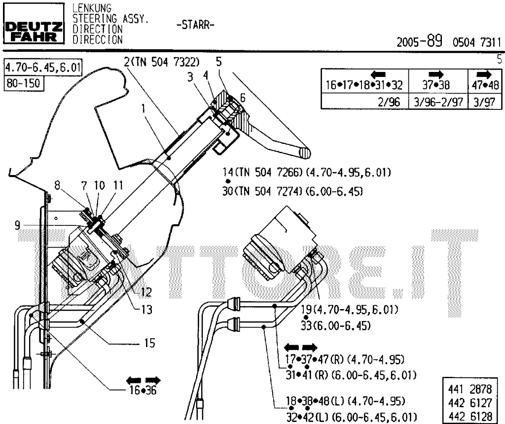

Merci pour vos retours... je m'y mets demain. Je ne vois pas la photo de deutzyman, serait ce possible de la redéposer SVP ?
D'après ce que vous me dites il n'y a rien d'accessible via la cabine ?
Merci d'avance
Ça devrait fonctionner là :wink:
http://www.trattore.com/CatImg/Same21/C ... 499893.png

Je vais suivre ce bon conseil je vais commander en neuf. Je vois bien les références qui m'intéressent sur l'image mais je ne retrouve pas sur le net... faut il aller nécessairement en concession Deutz ?
Merci d'avance
Tu peux aussi demander un devis sur différents sites, certains répondent et d'autres non, ou sur Kramp ou équivalent.

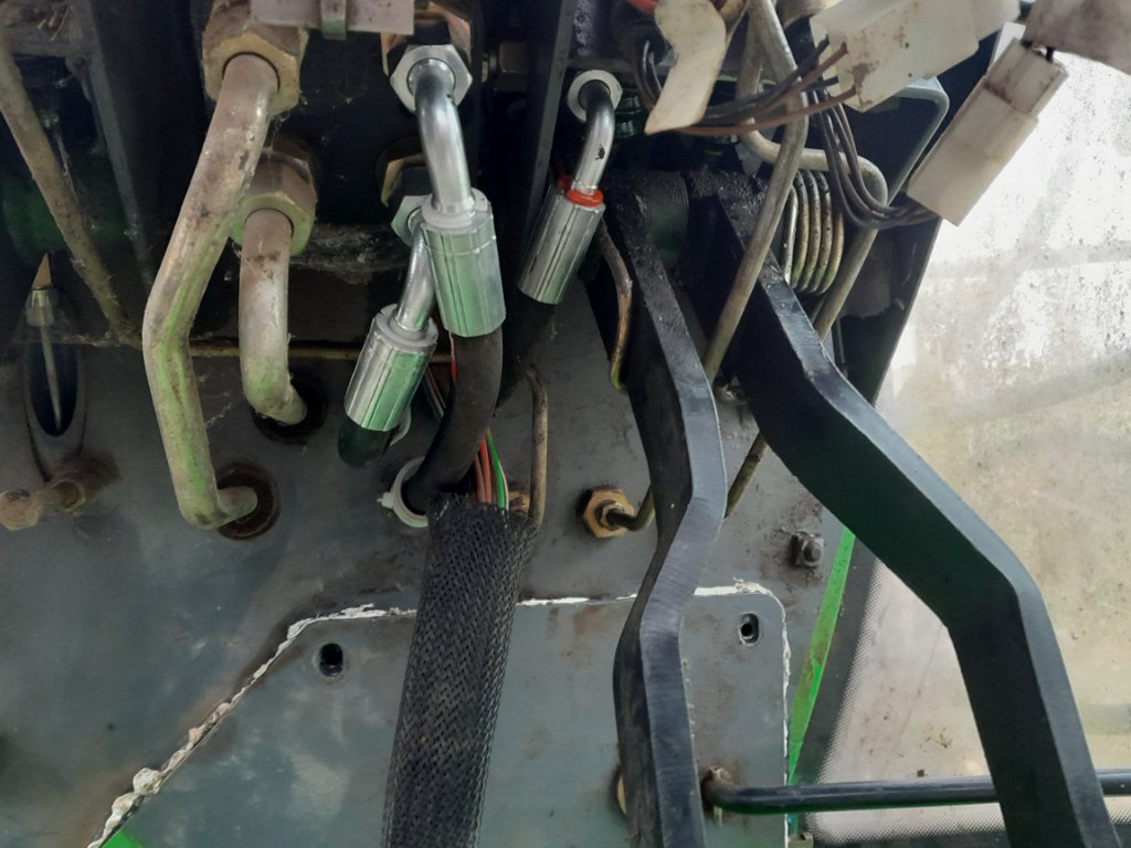

Deutz ne fait plus les pièces pour droite et gauche et la nouvelle reference pour l'arrivée est dispo sous 7 jours pour 270€ / HT... du coup je les ai toutes fait faire en flexible intégrals avec départ coudé et gaine de protection pour la tole de passage cabine... pas 2 fois top de place mais c'est reparti !
Encore merci !

impec .
c'est la solution la moins chère .ils faut qu'ils soient bien protégés dans le passage de la cloison et couder le flexible à cet endroit ça doit être "djust". (j'ai peur qu'ils se coupent rapidement)
