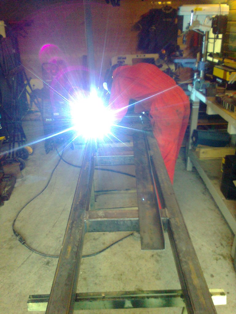

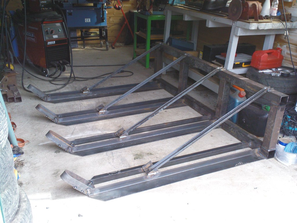

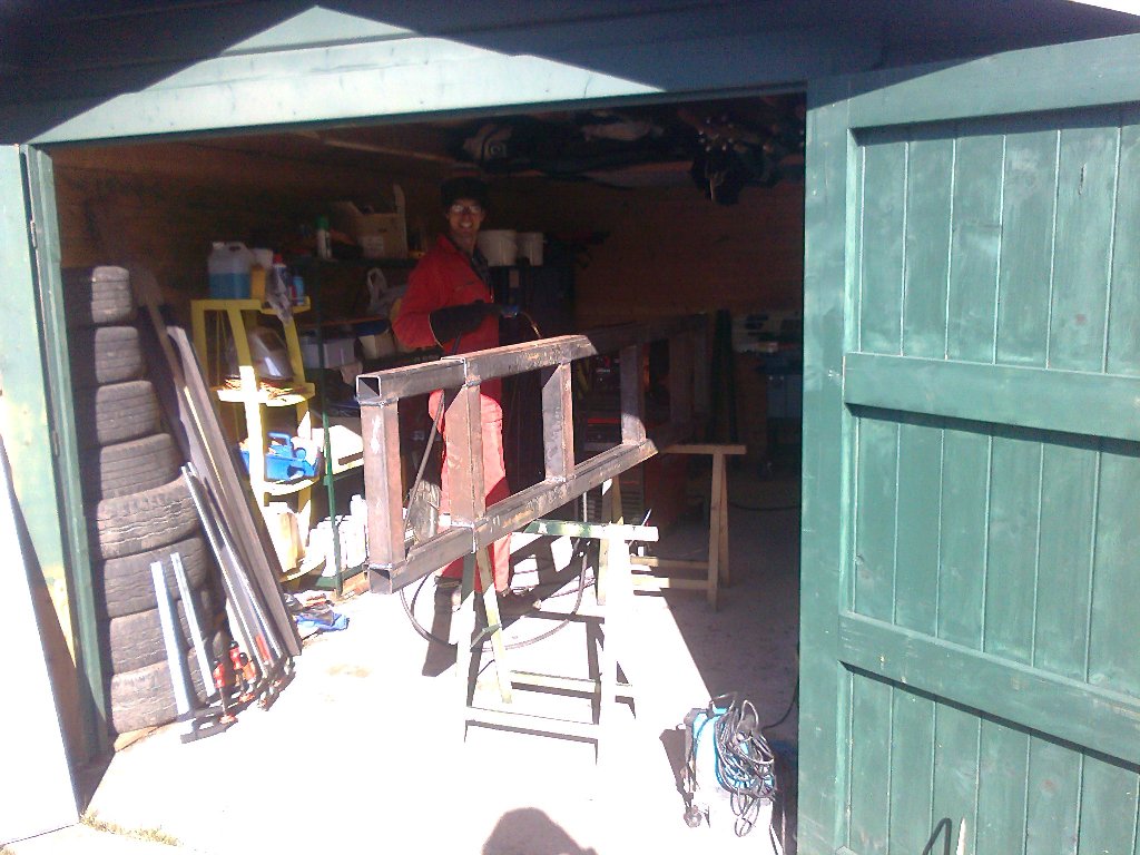

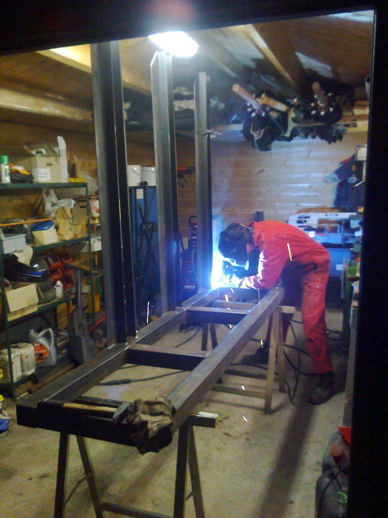

Ca y est, la construction à démarré hier et est déjà plus que bien entamée :-D . Voici les photos de la journée de travail d'hier, on y a encore travaillé ce matin mais je n'ais pas les photos sous la main.
Je vous montre la suite dès qu'on trouve le temps de terminer (j'espère assez rapidement), il y en a encore pour une journée de travail avec la réalisation des adaptations pour le chargeur du Fendt et pour le Merlo.
Jusqu'ici, ca me semble plutôt réussit par rapport à la vidéo mais j'espère surtout que ca va fonctionner :happy1:

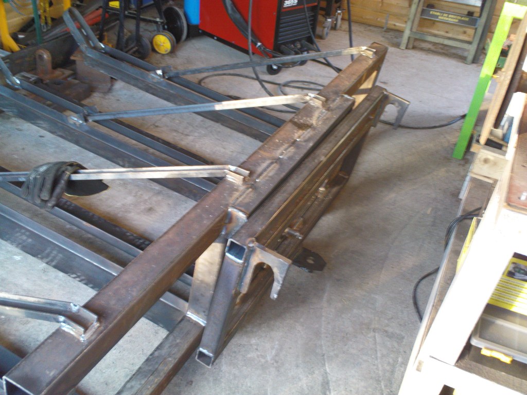

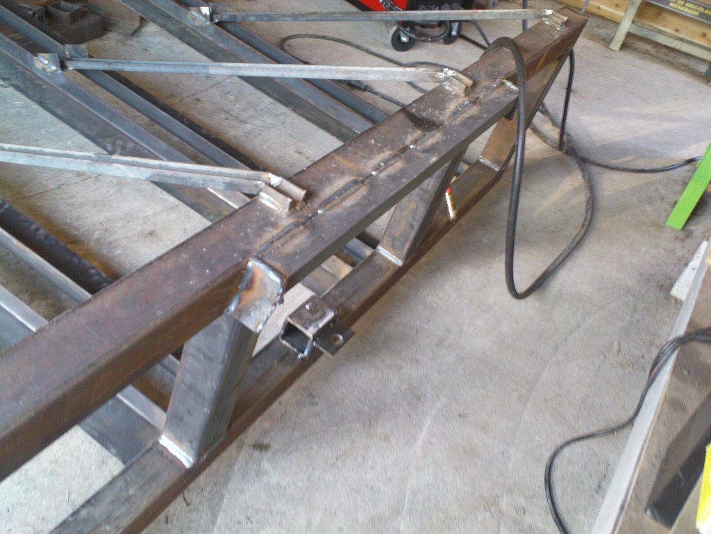

Allonges télescopiques (pour la route)
Système d'allonges télescopiques (pour la route)

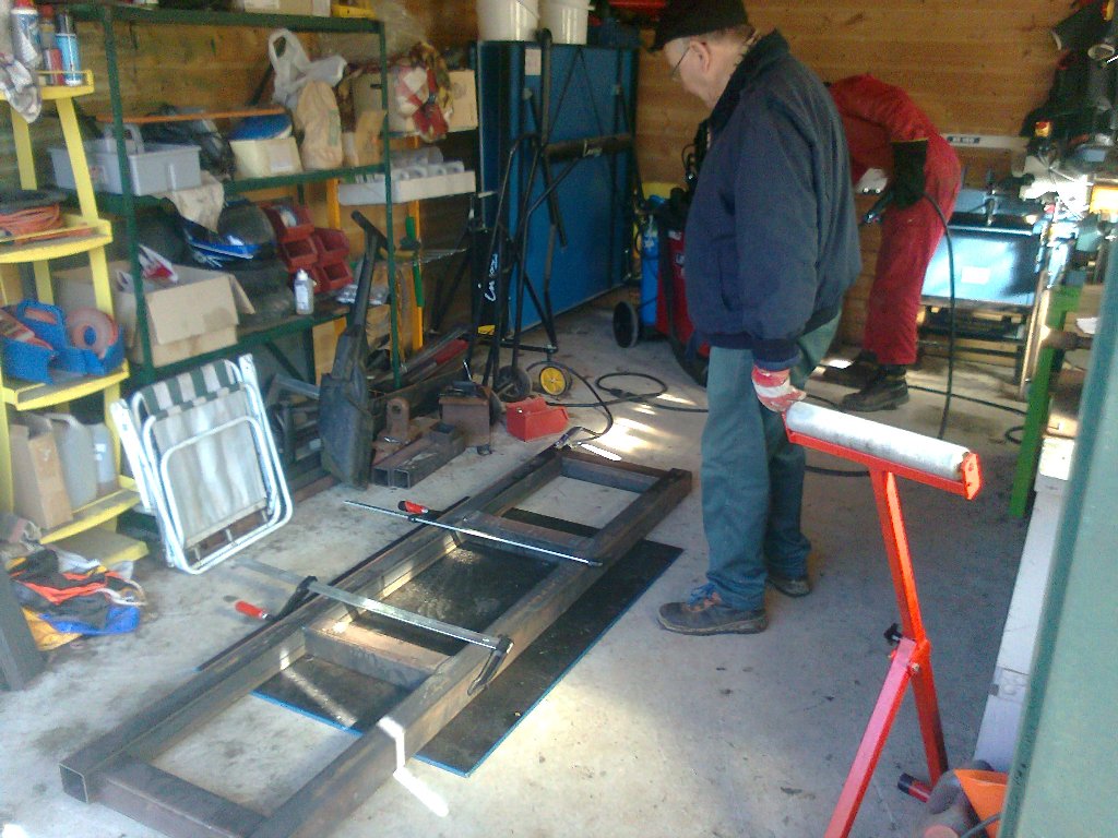

Assemblage
Assemblage
Coupes (ici mon frère)

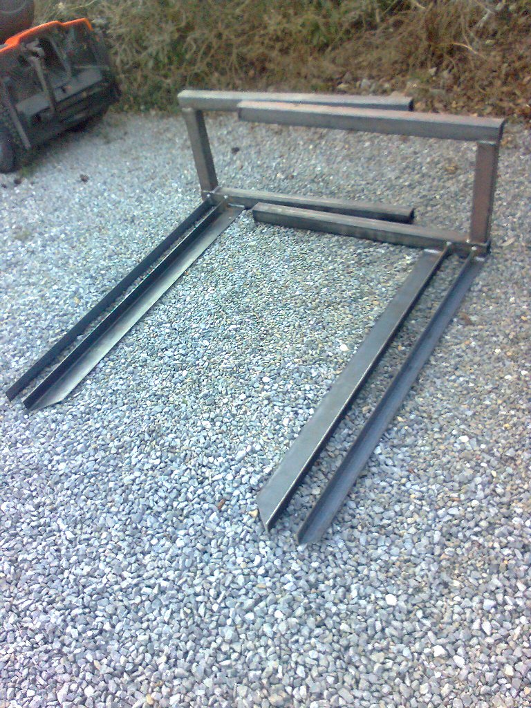

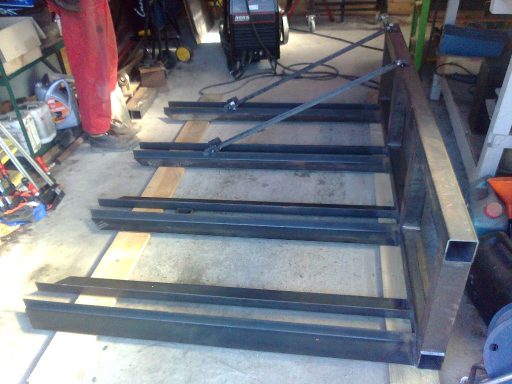

La suite de la construction de notre fourche à petits ballots :) :
A peu de choses près, il ne reste plus qu'à peindre et puis surtout passer aux essais tant attendus et redoutés... Espérons que mes calculs soient exacts et que je n'aie pas à regretter de ne pas avoir fait le test réel pour savoir si les bottes passent bien entre les rails... Théoriquement oui puisqu'elles font normalement 46cm de large et que j'ai prévu 50 mais on sait bien qu'une botte n'est pas l'autre...
Il y a encore le problème que les rallonges télescopiques (pour réduire la largeur sur la route) ne coulissent pas bien (pas bien du tout même :rougefaché: ) mais ce n'est qu'un détail ca. Si ca continue à ne pas fonctionner, je soude tout et basta :diable: . Mais bon, c'est pas ce qu'on avait prévu :-D .

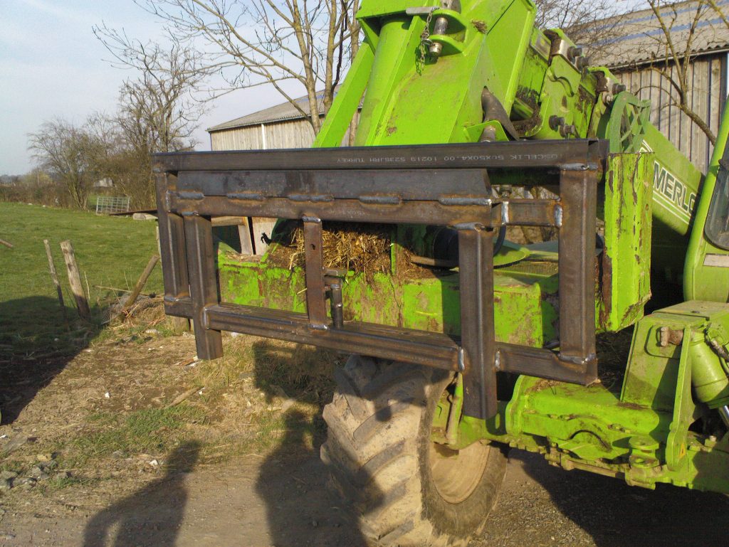

Adaptation pour Merlo
Adaptation-interface pour le Merlo du beau père

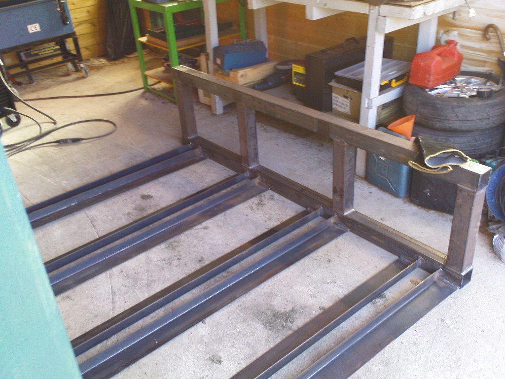

Prêt à l'emploi mais sans les extrémités télescopiques

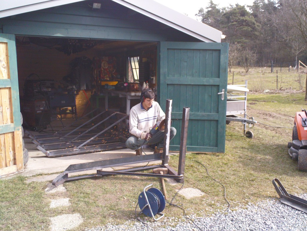

Suite de l'assemblage
