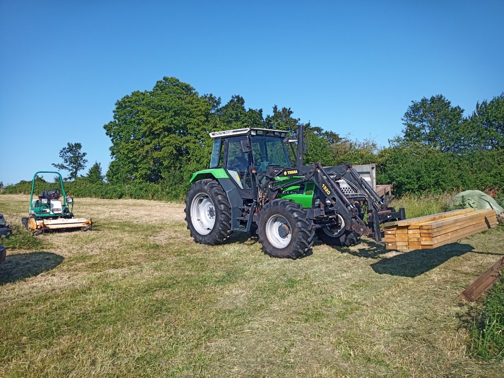

Il est arrivé
Quelques trucs à prévoir mais il me plaît bien, ça a pas été évident d'en dégoter un si propre !
Parmi les choses à prévoir :
-Régler le soucis de marche arrière qui saute (jeu dans le levier ou ressort de verrouillage je pense)
-trouver manuel d'utilisateur et Doc technique mécanique
-trouver une remorque qui benne
-trouver un Godet multi services 1m60 avec attache Trima/SMS (pas évident)
-Poser un joystick de commande du chargeur plus moderne
-revoir les freins et le frein à main qui sont d'une efficacité relative...

bonsoir. il a l'air propre et bien chaussé.
marche arrière qui saute moi ca me ferais peur. j'espère pour toi que ce n'est qu'une histoire de commande. même juste les ressorts de verrouillages il doit falloir se taper le carter latéral.
il faut savoir que ce n'est pas le ressort de verrouillage qui tiens la vitesse mais la forme des dents sur le corps d'accouplement du moyeux de synchro.
et quand celles-ci sont usées ca pique au porte monnaies. a voir dans quelle condition ca saute.
est-ce que ca craque quand tu veux passer la marche AR alors que le tracteur avance encore légèrement?
marty
