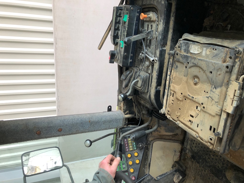

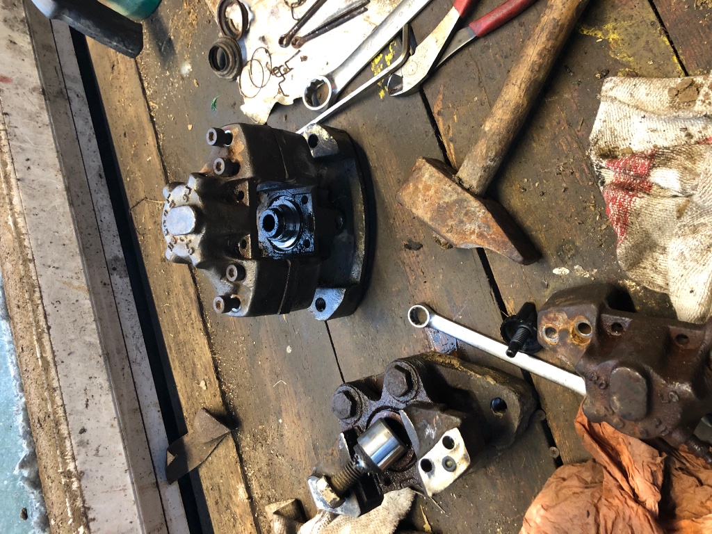

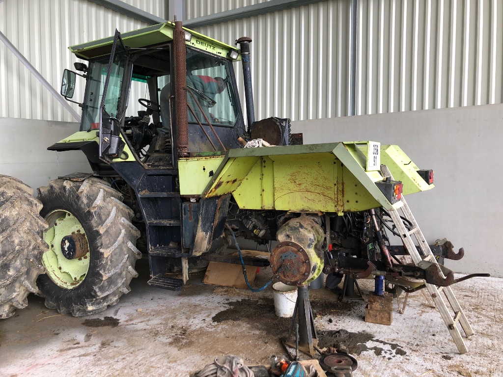

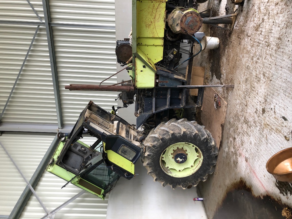

Nous avons commencé la rénovation de la partie mécanique :
L’embrayage était collé, nous avons réussi à le faire sans le couper en deux .
L’assistance d’embrayage ne marchait plus . La crépine était bouchée
Réparation du hi-lo
Réparation du levier de mise en marche pto arrière

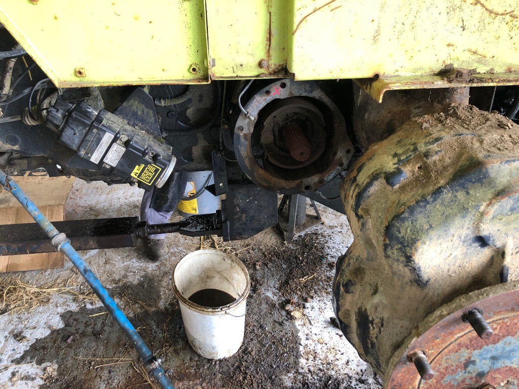

Demontage des freins arrière . On attends les pièces pour les remonter
Puis il faudra ouvrir la boîte pour débloquer la 5 et 6 eme vitesse
Maintenant on va laisser ça de côté pour les travaux des champs

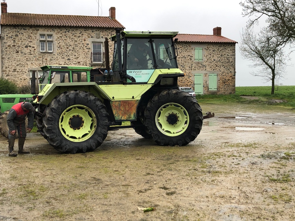

Super :super: , pourquoi la cabine semble autant de travers sur les photos de l'ancien propriétaire?
