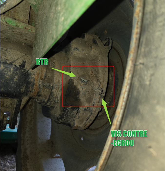

Avant d'ouvrir pour voir l'état des garnitures, je voulais savoir si en dehors du réglage des tirants venant des pédales, il y avait un autre réglages de rattrapage de jeu.
Sur le carter, j'ai vu 2 vis, une btr visée à fond et une seconde avec un contre-écrou donc a priori une vis de réglage.
Quelqu'un aurait un schéma du montage sur les DX3 et une procédure de réglage?

voici la procédure de la série O6 et 07 qui est identique
pour le faire moi je lève la roue que je règle
