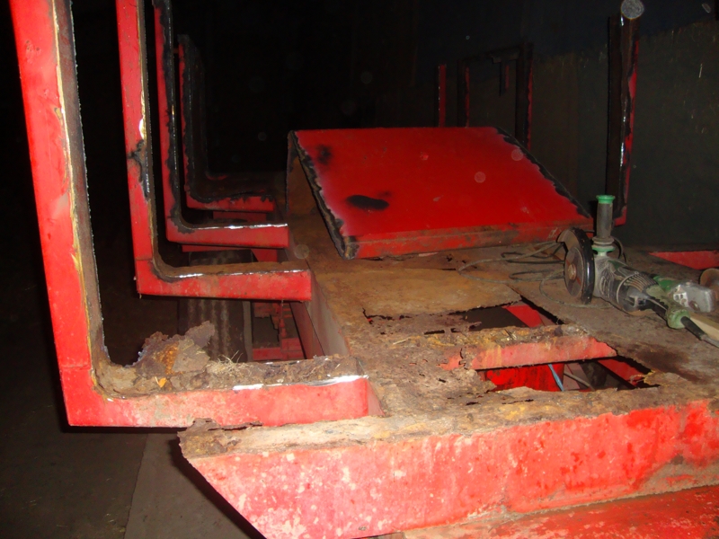

On continue la découpe.
Pour finir on a choisi de ne pas retourner la caisse pour l'instant en tout cas.
On peut voir un peu l'état de l'ancien fond...

8| ya du boulo là!!
Pourquoi refaire les coté aussi? il sont morts?

Oui, ben parce que pour refaire juste le fond et les portes, c'est presque autant de travail que de tout couper et tout refaire.
Alors on refait tout en tôles de 4mm (coté, portes, devant, ...) et 5mm pour le fond :)
Ca fait un moment qu'on doit la refaire, parce qu'on voulait pas trop trainé tant que le bâti est encore bon.
Pour la couleur, aucune idée de ce que papa a prévu, on va d'abord finir de découper et ressouder les nouvelles tôles :hehe:

Oui merci a tous,
Les découpes ont déjà bien avancées, il faudra encore tout meuler pour préparer à souder et on devrait être bien avancées pour l'arrivée des tôles vendredi ! :)
