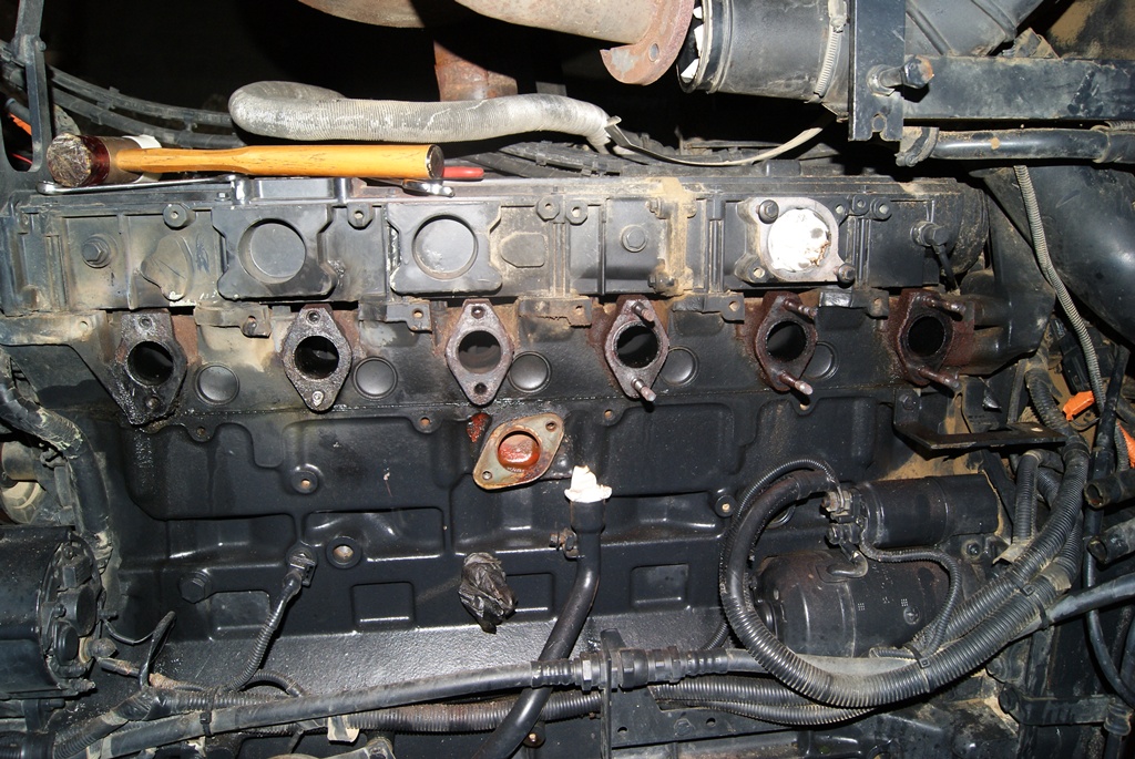

Je vais utiliser des ELECTRODES D’EXTRACTION de marque TEXXIUM pour extraire les goujons, référence 422 E25 Sachet de 12 électrodes Ø 2.5. Je vous tiendrais au courant

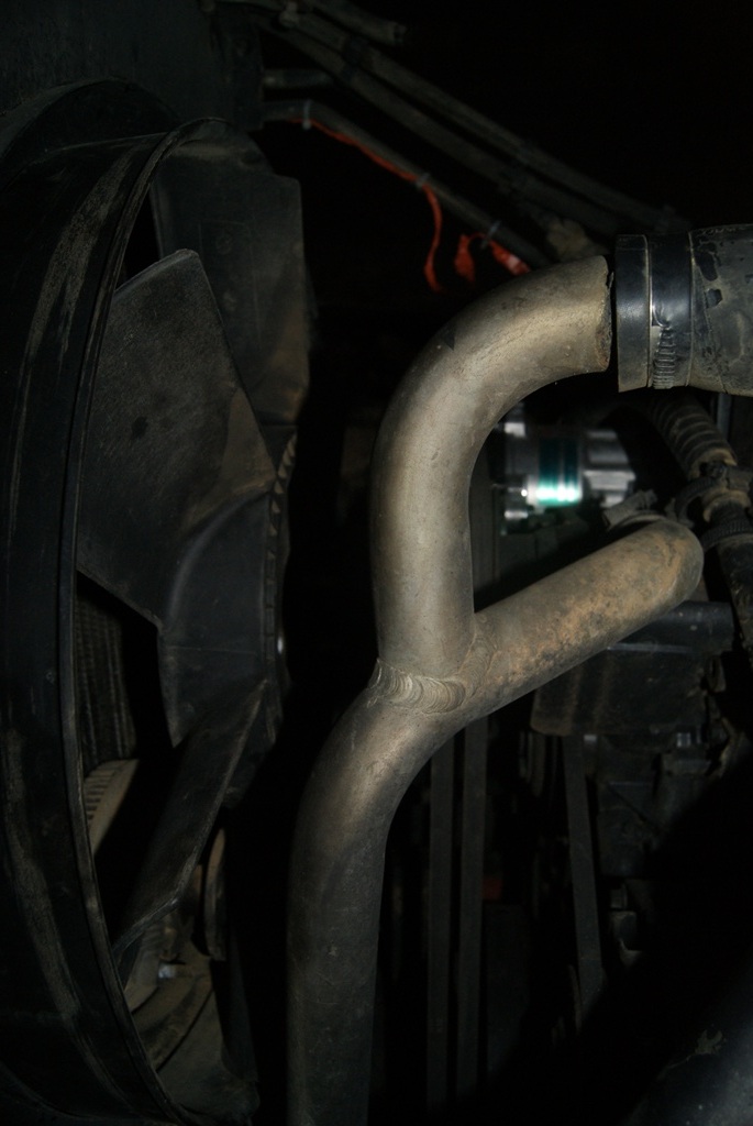

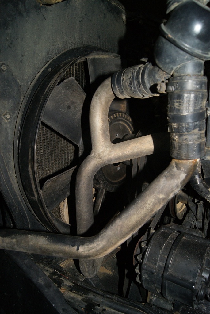

Un ami, qui est venu voir le chantier me disait que le viscocoupleur de l'hélice de refroidissement est HS
, il a trop de jeu et l'hélice risque de partir dans le radiateur
Problème, il est impossible de sortir le viscocoupleur, avez-vous une technique?
J'ai démonter le viscocoupleur de l'hélice, mais l'hélice ne peut pas passer entre le radiateur et le support du vicocoupleur et le viscocoupleur ne peut pas passer à travers l'hélice, bref les courroies sont HS, je pensais qu'elles seraient faciles à changer, elles sont d'origine, je comprends pourquoi, je vais en profiter pour les remplacer.

Quelques petites infos, pour sortir le viscocoupleur, le mieux c'est d'être 3 !
Il faut démonter les deux vis avec une clé de 13 à la base du bloc des radiateurs en bas du radiateur du moteur, puis démonter l'hélice et le viscocoupleur puis le gars N°1 pousse le radiateur en avant le temps que le N°2 prenne avec un démonte pneu pour forcer encore plus, le N°3 remonte le viscocoupleur et le N°1 attrape le viscocoupleur par le haut

La technique pour sortir les goujons, les casser à la base en tournant.
Pointer, puis percer avec un forêt de 3mm de part en part, puis augmenter jusqu'à 6mm.
Puis le sortir avec fraise pneumatique puis taraud.
Je pense que j'ai fait l'erreur de chauffer et taper avec un écrou soudé, car ça a marché environ une fois sur deux et je pense que ça fait beaucoup souffrir la culasse et que donc il vaut mieux passer plus de temps avec la première technique.

J'ai de grosses fuites au niveau des joints du collecteur d'échappement des cylindres 1-2-3 en partant de la gauche côté collecteur d'échappement
. Les trois joints de droite sont étanches
Initialement c'était du côté gauche que les goujons cassaient, je me demande si le collecteur n'en a pas profité pour se vriller légèrement.
Que faut-il faire? Laisser comme ça (je pense que les joints vont lacher), resserer au fur et à mesure des chauffes refroidissements (ce que j'ai commencé à faire, mais je crains que les goujons cassent), mettre deux joints pour les cylindres de gauche, rectifier le collecteur (ce que j'ai failli faire, mais le tourneur demande presque une semaine de délai)?
J'ai monté les joints du collecteur avec le renflement côté collecteur d'échappement.
J'ai serré le plus possible avec un cliquet 1/2", si je serre plus les goujons cassent. Les goujons dépassent des écrous côté gauche (à force de serrer), alors qu'à droite ils arrivent au bord.
Le joint de culasse semble OK, celui du couvre culasse aussi
J'ai cassé 2 des 4 goujons entre le turbo et l'échappement, je vais remplacer les 4.

Petite nouvelle, à force de resserrer petit à petit les fuites diminuent, cela reste cependant insignifiant pour les cylindres 1 et 2, mais c'est pas mal pour le cylindre 3
Si vous avez une idée
, n'hésitez pas

j'y vais de ma suggestion! Une fuite au niveau de l'échappement, c'est pas bon. Est-ce que tu peux pas re-démonter le collecteur pour vérifier sa planéité? Avec une règle bien droite ou sur un miroir. Et le faire rectifier si besoin parce qu'à force de serrer, tu vas finir par péter un goujon ou abimer une culasse.

Ne tente pas trop le diable si ca fuit il faut changer le collecteur
Parce que le risque c'est de deteriorer la portée sur la culasse ...
Je te dis pas ca pour te faire peur mais on a eu le cas, le gas a trop attendu et ca a abimé la porte sur la culasse on a essayer avec un colelcteur neuf, plusieur joints il n'y a rien qui tient
La seul option est de faire rectifier la culasse ...

Merci Romain,
C'est décevant
, il ne serait pas plutôt possible de ressurfacer le collecteur
La culasse c'est embêtant, surtout que je pense avoir trop attendu
et que j'ai refait toutes les portées à la meuleuse avec un disque à lamelles, puis lime et toile emeri ! J'ai fait la même chose sur le collecteur.
Aujourd'hui c'est juste les deux premiers cylindres, qui n'étaient plus maintenus par les goujons, qui fuient.

Savez-vous à quoi correspond le mastic AS 450 H000685-DEUTZ S 1-400 ML référence DEUTZ 01016130 ?
Quand j'ai démonté les joints étaient plein d'une sorte de graisse graphite et vu le mal que j'ai eu à tomber les goujons il y a fort à parier qu'elle était d'origine.
Ce mastic n'est-il pas destiner à palier ce problème?
Etes-vous certains qu'il faut monter les joints du collecteur d'échappement à sec?
