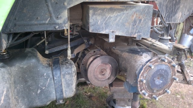

je promet les choses mais je suis assez lent à fournir la chose due, j'ai pris les photos sur mon DX 85 le montage est très ressemblant sur les 6.05 et 6.06,...
Désolé pour la qualité des photos mais je ne pouvais pas sortir le tracteur du garage, il n'a plus de haut moteur,aller place aux photos :
Si tu as des question concernant les différentes conduites n'hésite pas, j'essaierai de te répondre plus rapidement que pour les photos ;-)

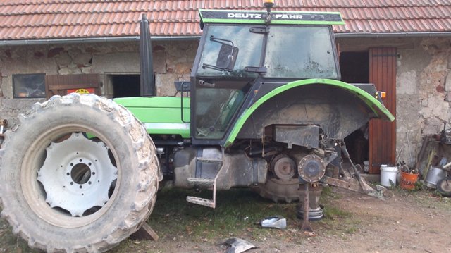

Je reviens vous voir afin de rendre compte de mon avancement sur les freins du DX!
J'ai trainé à les faire car j'étais dans de la carrosserie de mon 300 GD qui pressé un peu plus.
Bref, j'ai démonté mes deux étriers coté gauche ainsi que le disque et le tambour de frein à main. Tout c'est bien démonté, mon principal soucis fut de démonter la roue car les boulons étaient très serrés. Je risquais pas de perdre la roue, j'en suis venu à bout avec une rallonge de 1m50 au bout d'une douille à choc car la douille normale à éclatée. :| :| :|

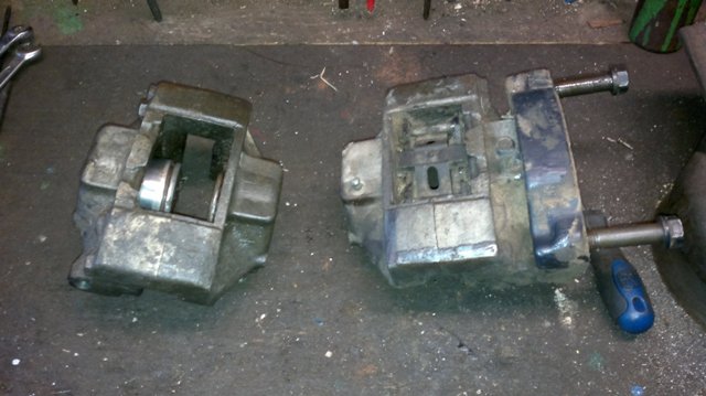

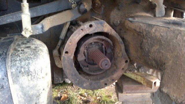

Voici des photos du démontage.

Je suis en train de démonter les pistons que je vais nettoyer, polir pour enlever la rouille et remonter avec un kit de réparation neuf.
Et je ferais la même chose avec les maitres cylindres.
