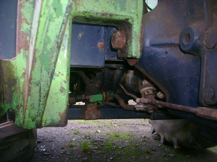

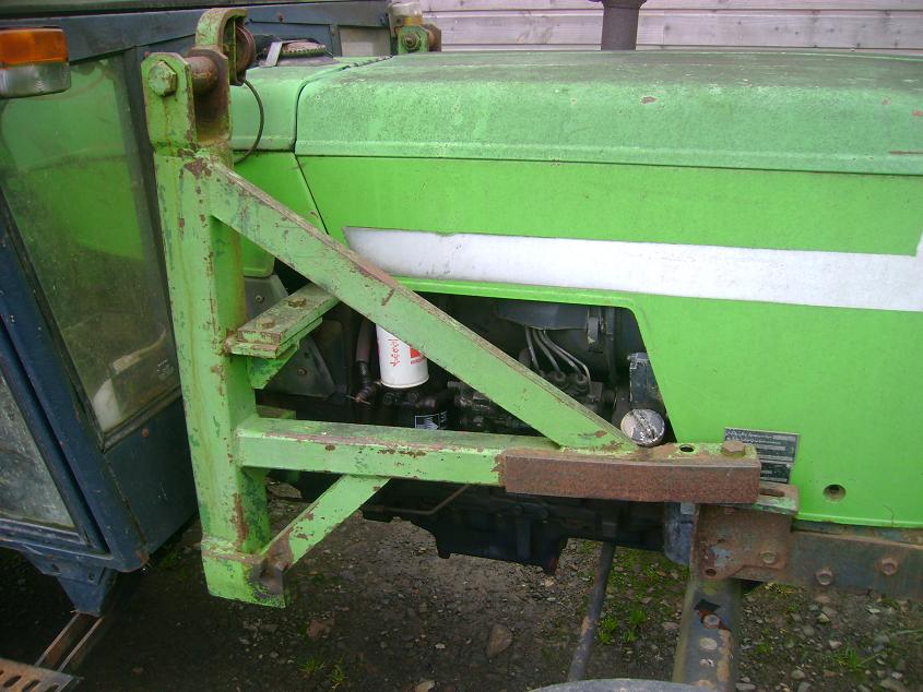

Les photos du bâti de mon chargeur:

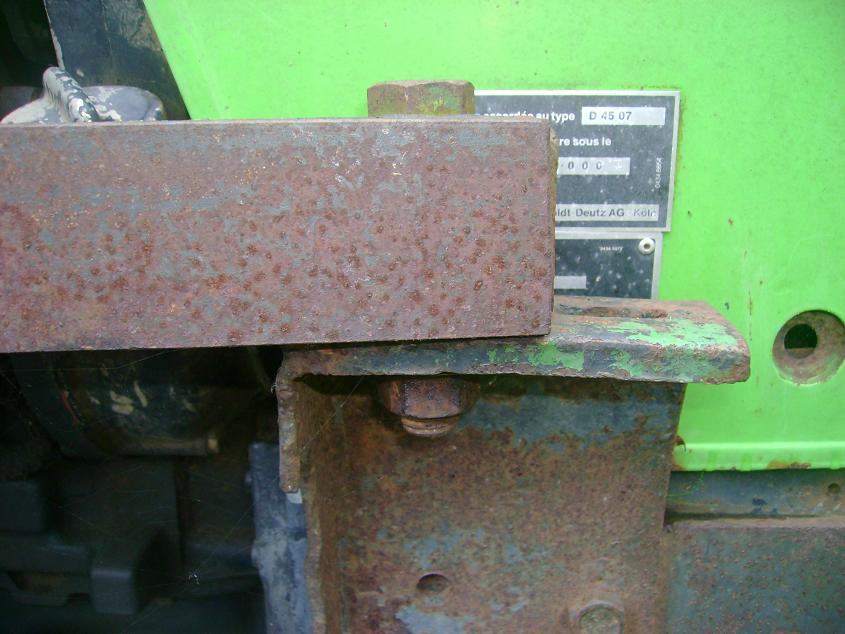

Le gros fer plat qui traverse sous le réservoir:
Fixation inférieure du bâti: boullonné de chaque côté de la cloche d'embrayage

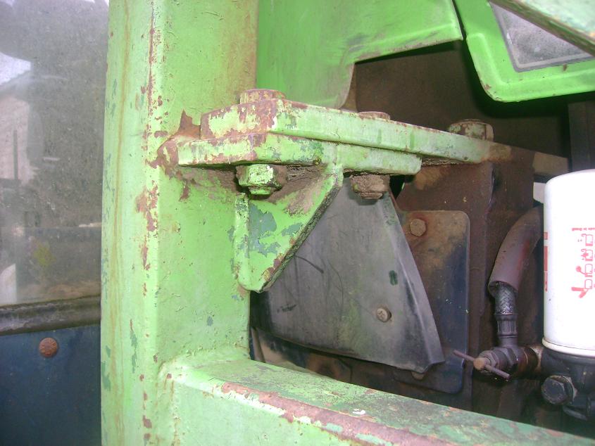

Fixation avant à la base du capot sur le porte masse
