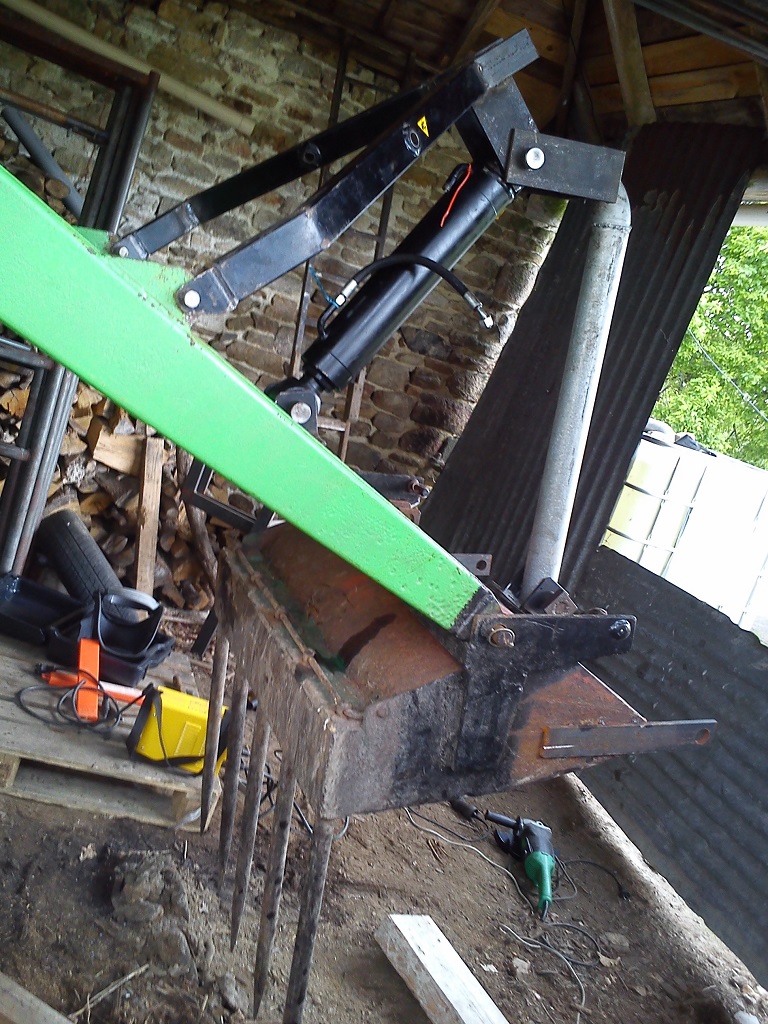

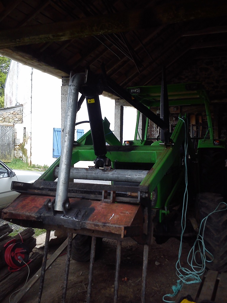

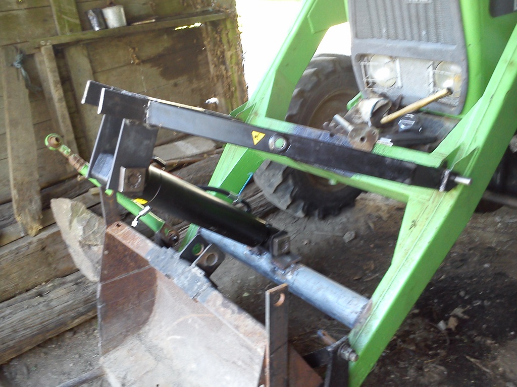

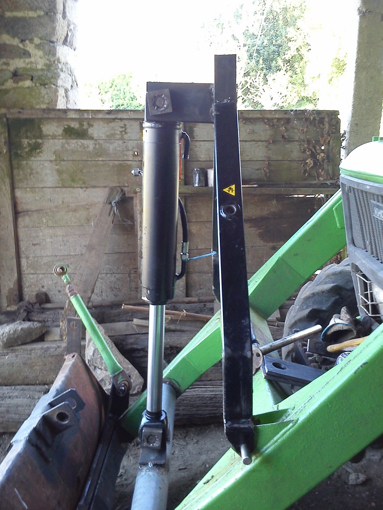

salut,
j'ai un peu avancé sur le cavage, voulant garder le vérin, j'ai utiliser le système de compas, donc sa cave beaucoup plus, sur les photos ce n'est pas finit il faut encore que je coupe certaine patte, sa fait beaucoup de poids sur l'avant !!! on sera obligé de mettre un contre poids à l'arrière quand on utilisera que le chargeur .
vous en pensez quoi ?
sa rendra mieux une fois peint et c'est sur ce n'est pas une réalisation de Mickael

Impressionnant comme système!
Pour le contrepoids, oui, il en faut impérativement un pour assurer la stabilité du tracteur.
Sur mon JD 6320 (100cv) j'ai mis 1500 kg et je suis bien content d'avoir mis autant!

Bonjour,bzh6507 a écrit :salut,
Ce qui me fait un peu peur, c'est les tubes que tu as mis pour fixé le vérin,
Daniel

Bien vu, quelle épaisseur a le tube ?BKT a écrit :Bonjour,bzh6507 a écrit :salut,
sa rendra mieux une fois peint et c'est sur ce n'est pas une réalisation de Mickael![]()
Ce qui me fait un peu peur, c'est les tubes que tu as mis pour fixé le vérin,un gros carré ou deux U soudés dos à dos aurait été mieux sur la fourche, je crains qu'il va plié au moindre effort.
Daniel

Re: cavage godet
le tube de devant ou ceux à l'arrière ?
