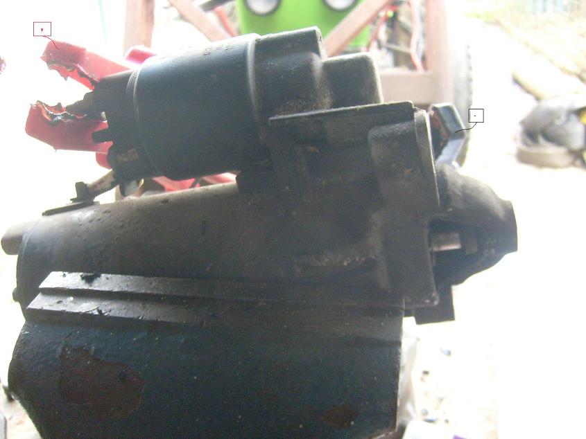

Dans le but d'essayer la méthode à Rémy j'ai voulus rentrer le tracteur dans mon garage. Et là, gros souci, il ne démarre plus. Après renseignement avec un voisin, il me le démarre en shuntant au démarreur avec un tournevis !!!!!
Et il me dit ton lanceur est mort :?: :?: :?:
Que penser de sa méthode (vu l'arc électrique produit) et surtout que dois je faire pour qu'il redémarre normalement?

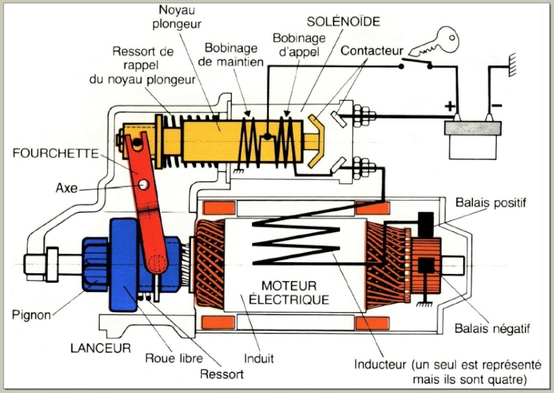

Fonctionnement d'un démarreur:
Pour le tester: tu met le corps du démarreur sur un (-) attention à la propreté de la surface de contact,un (+) sur la borne habituellement reliée à la batterie/alternateur. Là il ne tourne toujours pas. Il faut amener encore un (+) sur la borne du solénoide (petit cylindre sur le dessus). Là le pignon coulisse et tourne.
Cela est facilement faisable avec une batterie et des cables de démarrage. :|
1°/Sur le schéma de cablage on voit un contact (contacteur) qui permet au démarreur de tourner (+contact et démarrage).Peut etre le système est coinçé et le contact ne se ferme pas ===>un coup sec de clef sur le démarreur permet quelque fois de le débloquer provisoirement;
2°/Le fait que ton amis a shunté le + démarreur et solénoide indiquerait que le + allant sur le solénoide n'arrive pas .====> Vérifie le +batterie sur borne démarreur, - démarreur au - batterie, puis quand tu démarre le + solénoide.
