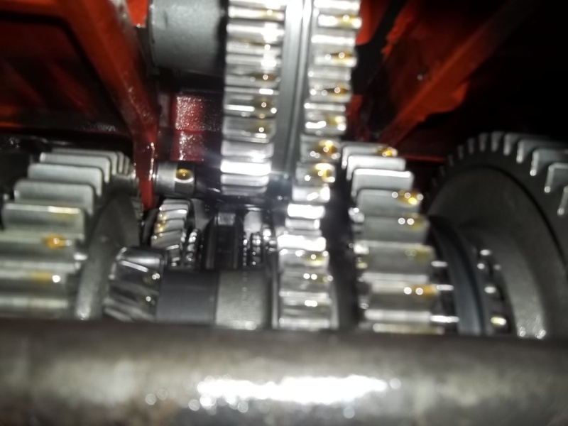

Avant de trouver le pont ce serait judicieux d'ouvrir la boite et voir si le pignon est la je pense. L'arbre est pris où au niveau de la transmission ? C'est un bloc qui est flasqué qui entraine l'arbre ?
sur le 4 rm motrices, c'est comme ça
en haut c'est le pignon d'entrainement du boitier de pont avant et au milieu, c'est la transmission :super:

Ensuite, comment ça se passe au niveau du renvoi vers l'arbre ? C'est foutu comment ?
Est-ce que tu as ce genre de chose : http://www.ebay.de/itm/Original-Allrada ... 1213467576 ?

Oki doki ! Un peu plus simple que l'autre système.
Re: pont avant pour 8006 2 rm
Perso j'ouvrirai la boite pour voir, parce que si t'es bon pour monter un pignon c'est plus le même boulot...

c'est ce que je vais faire, je vais le vidanger et nettoyer le filtre
photo très prochainement :super:

ayant passé mon 8006 en 4 rm il y a quelques mois, tu as juste à démonté la plaque situé côté gauche de la boite et à y monter le boitier de transfert puisque ce dernier vient simplement s'engager sur l'arbre final de transmission, tu n'a aucun pignon à rajouter.
