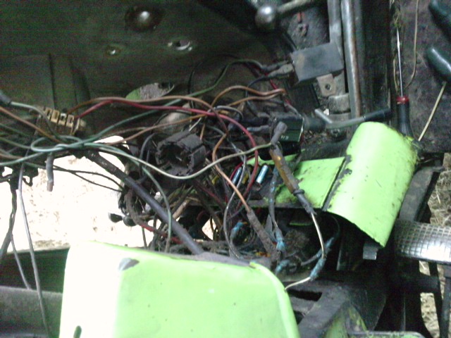

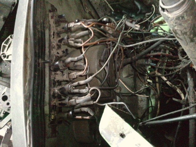

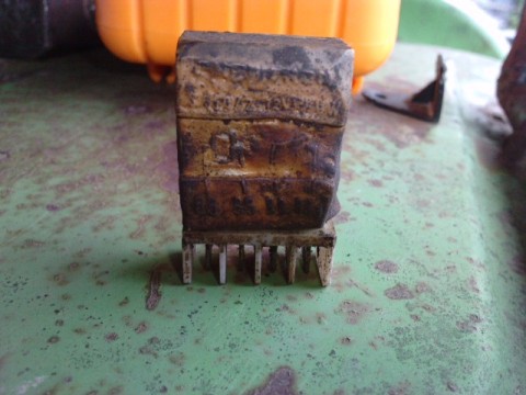

Donc après avoir enlevé le volant j'ai soulevé le tableau de bord et pris quelque photos:

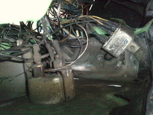

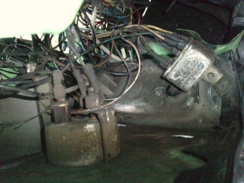

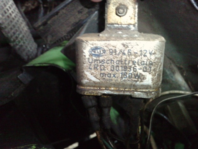

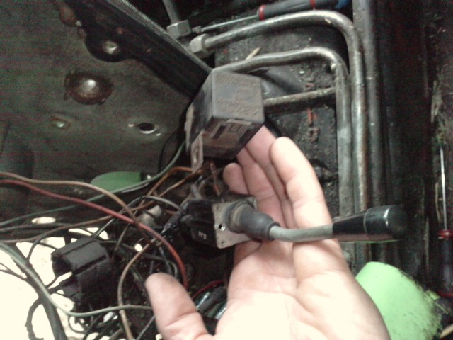

pouvez vous me dire si c'est le contacteur de signal de feux ou le contacteur de signal de detresse?

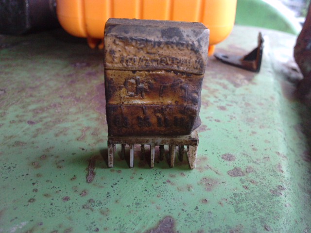

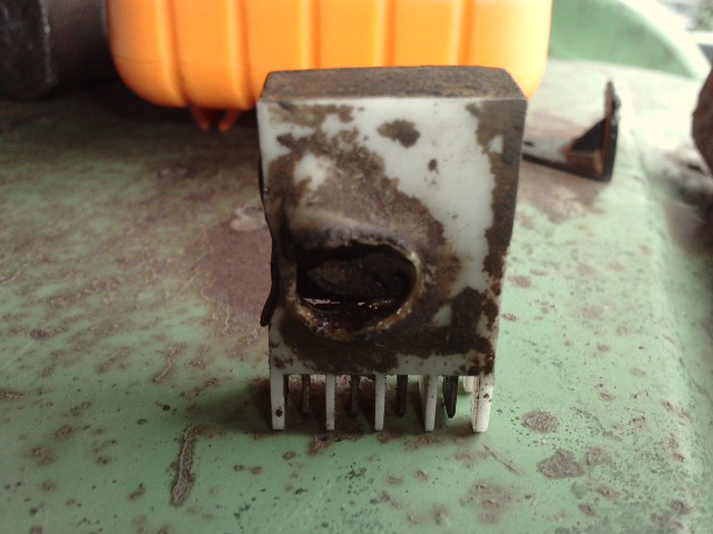

quelque'un sais la nature de ce composant(en très mauvais état certes)?
Messages : 13276
Re: remise en état de l'electrique sur un 4506
guizlef a écrit : pouvez vous me dire si c'est le contacteur de signal de feux ou le contacteur de signal de detresse?
Je dirais que c'est la centrale clignotante.
guizlef a écrit : quelque'un sais la nature de ce composant(en très mauvais état certes)?
Aucune idée :/

C'est pas plutôt le relais pour les phares?
L'autre machin, je dirais juste qu'il a eu chaud :diable:
Ce serait pas lui la centrale gnignotante?
Enfin, ce qu'il est reste.
