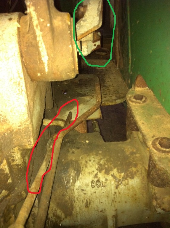

Je reviens vers vous sur cette histoire de contrôleur d'effort ...
Entouré en rouge : la "tige" relié à la fixation du troisième point
En vert : la manette du relevage
Vous en pensez quoi ? Aux possesseurs de D4506 / 4006, pouvez-vous me montrer comment est relié votre contrôleur d'effort ?

Re: ['06] Contrôleur d'effort
Je n'ai pas mon tracteur sous la main, j'y jetterais un oeil ce week end, mais voici ce que je trouve dans ma revue technique (édition de mai-juin 1985 achetée chez tracto rétro) :
ce que tu appelles "la tige" fait partie de la tringlerie de réaction du contrôle d'effort, elle relie le 3ème point à la manette que tu vois sur la photo de Loïc, et qui rentre dans le carter du relevage.
La liaison doit être articulée et cette tringle est règlable en longueur.
D'après cette même revue, le relevage du 4506 est le même que sur les 5206, 4007, 4507, 4807, 5207, 6007, 6207, 6507, intrac 2002. Si ça tu en as dans ton voisinage...
PS : comment on fait pour envoyer des photos par MP?
On ne peut pas envoyer de photos par MP, sauf via imageshack & co
J'ai eu beau regarde encore le week-en dernier, nulle part j'ai vu de fixation sur le flanc du carter comme le montre khd
