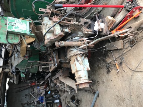

Bonjour/bonsoir, j’ai commencer à attaquer les joints spy du pont avant, ils perdaient quand même fort, mais je n’arrive pas à retirer l’arbre qui rentre dans le pont, il faut que je démonte le différentiel ?

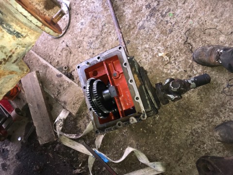

J’ai aussi démonter le boîtier 4x4 car il roulement dedans est mort, je l’emmènerais chez mon concessionnaire quand j’aurais le temps pour qu’il me le répare, :taré1:

De mémoire pour démonter l’arbre de roue tu a une tôle avec 3 vis allen pour sortir l’arbre si mais souvenir sont bon

j-bf2l612 a écrit : 10 mars 2019, 11:34 De mémoire pour démonter l’arbre de roue tu a une tôle avec 3 vis allen pour sortir l’arbre si mais souvenir sont bon
Merci je regarderais à ça ;)

Merci J-B j'ai réussi a avoir les deux arbres en enlevant les visses allens ;)
