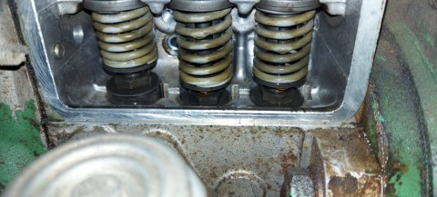

Nous sommes en fin de restauration d'un Deutz D4006 de 1947 2Nd génération avec 2720 h au compteur
J'ai une petite question, derrière la trappe de visite où ce trouve les pistons de la pompe à injection est-ce que les pistons son lubrifiés ? ou ce compartiment avec les pistons et les ressorts reste sec ?
merci d'avance c'est juste une petite question au passage car nous changeons en ce moment la pompe de gavage qui est morte pour faute d'entretien des anciens proprios, c'est dommage avec le peu nombre d'heure qu'il possède
merci d'avance

bonjour . pour les heures j'ai un peu le même avis.
derrière cette trappe tu as rien .il y a quelques fuites des pistons de gazoil qui en descendent et quelque remontées d'huile par le barbotage de l'arbre a cames en dessous les poussoirs.
l'entretien de cette pompe c'est faire le vidange du régulateur et c'est tout !
marty
