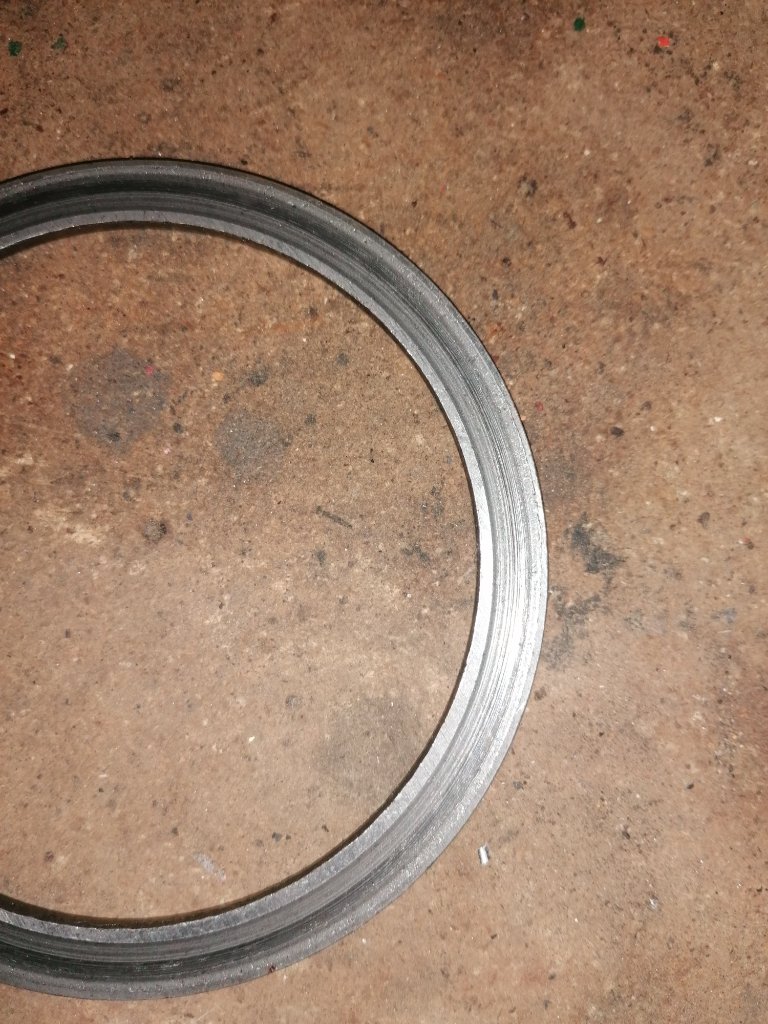

Salut, j'ai démonté les deux côtés, je m'attendais à pire. C'est vrai que l'arrache a inertie (fabrique maison pour extraire les injecteurs) m'a bien aidé. Par contre une des rondelles(cale) qui sert pour le réglage du couple conique est un peu use comme si elle avait tourné.

Tomm22 a écrit : 18 juin 2020, 09:12 Salut, j'ai démonté les deux côtés, je m'attendais à pire. C'est vrai que l'arrache a inertie (fabrique maison pour extraire les injecteurs) m'a bien aidé. Par contre une des rondelles(cale) qui sert pour le réglage du couple conique est un peu use comme si elle avait tourné.
Salut, tu sais de quel côté et dans quel sens elle était ?
si elle a tourné, c'est seulement possible du côté intérieur, contre le roulement, pourtant, la cuvette extérieur du roulement ne doit pas pouvoir tourner, t'as regardé si le roulement était un peu abîmé, lui aussi ?
Sinon, c'est peut-être un ajustage de la cale, car normalement, la cale ne doit pas tourner ou toucher une pièce qui tourne, donc étrange ton histoire...Les cuvettes des roulements, elles sont pas sorties trop facilement/avaient pas de jeu ?
