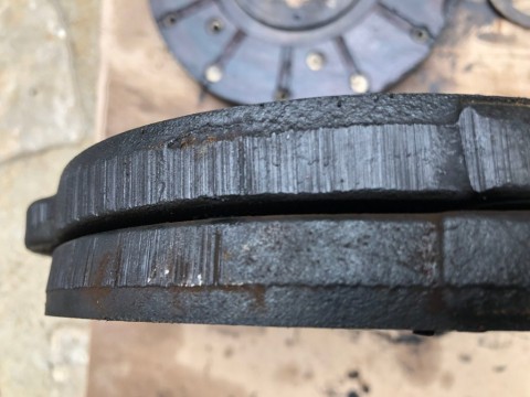

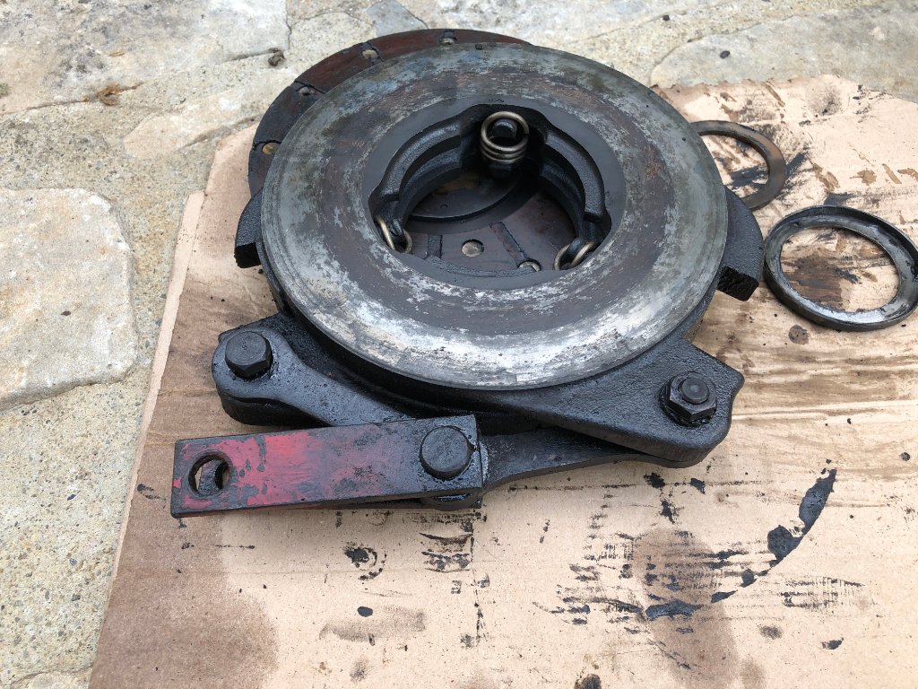

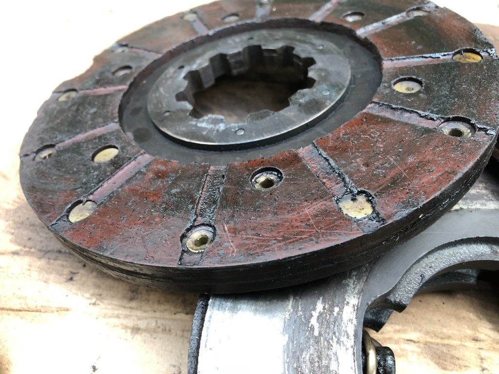

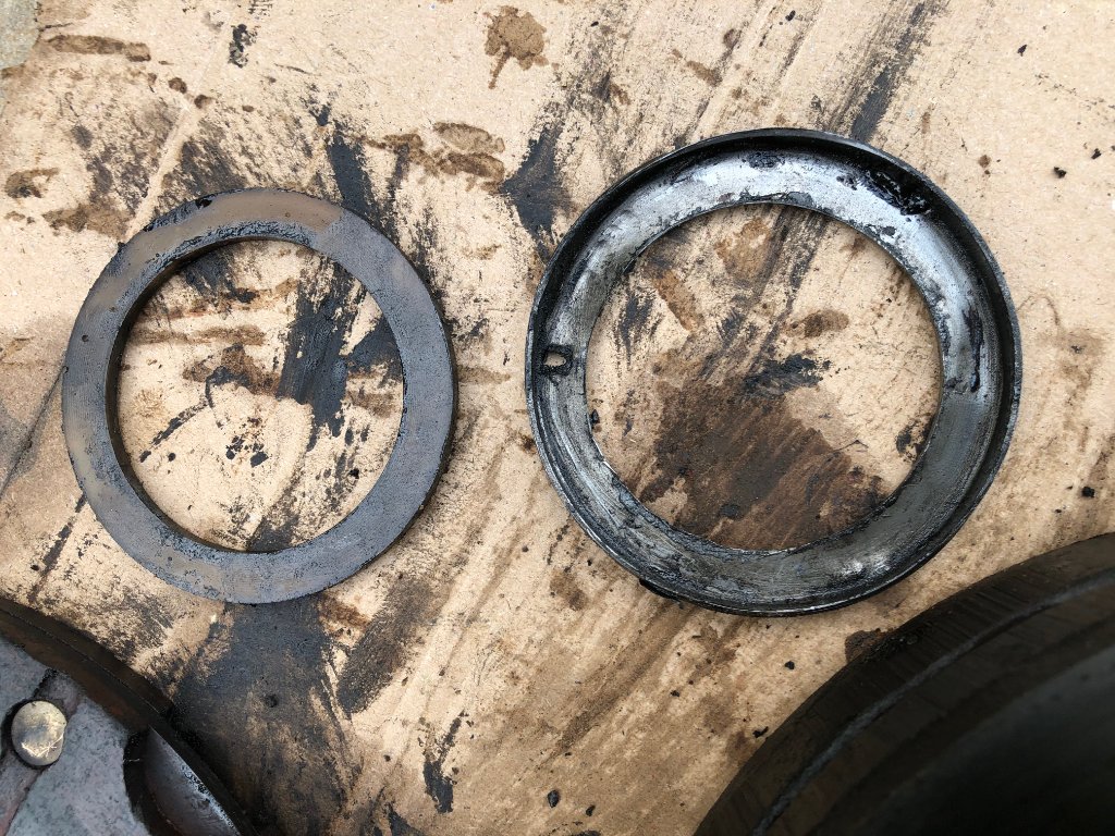

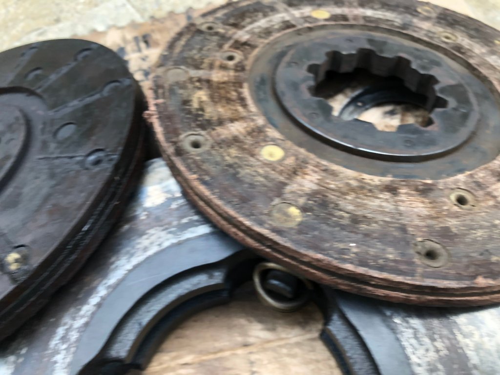

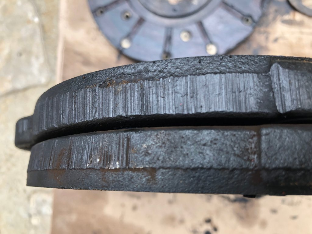

Et voici l'état des disque de frein et les mâchoires toutes grasses....

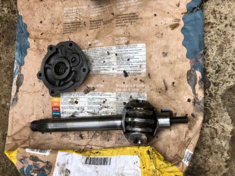

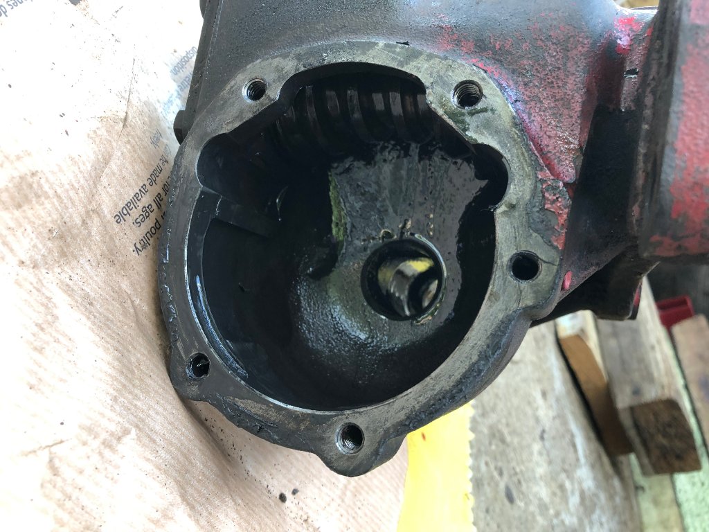

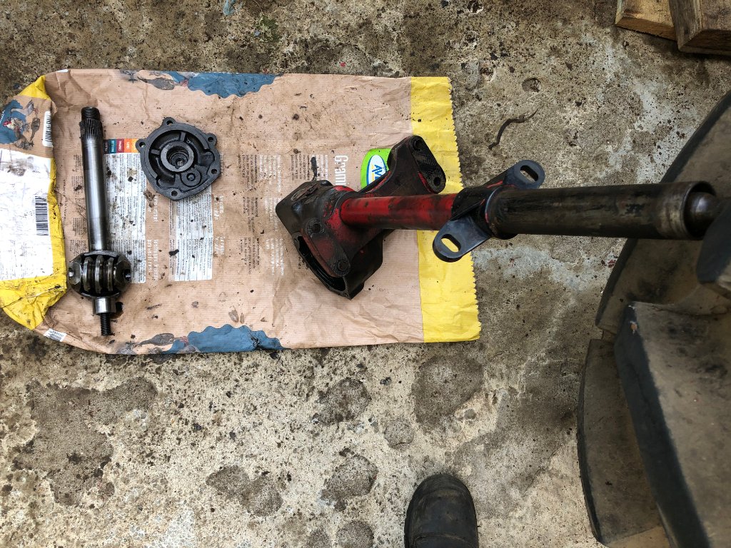

Démontage du boitier de direction, non sans mal, car la plaque avec la vis de réglage, je croyais qu'elle allais sortir tout seul, mais non, faut encore la dévisser de la vis de réglage, qui est une vis folle, tenue par un circlips...mais bon, toujours la même technique pour moi, pas d'extracteur, quelques bons coups de marteau côté arbre cannelés où tient la suspente de direction et ça fini par se désacoupler

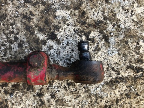

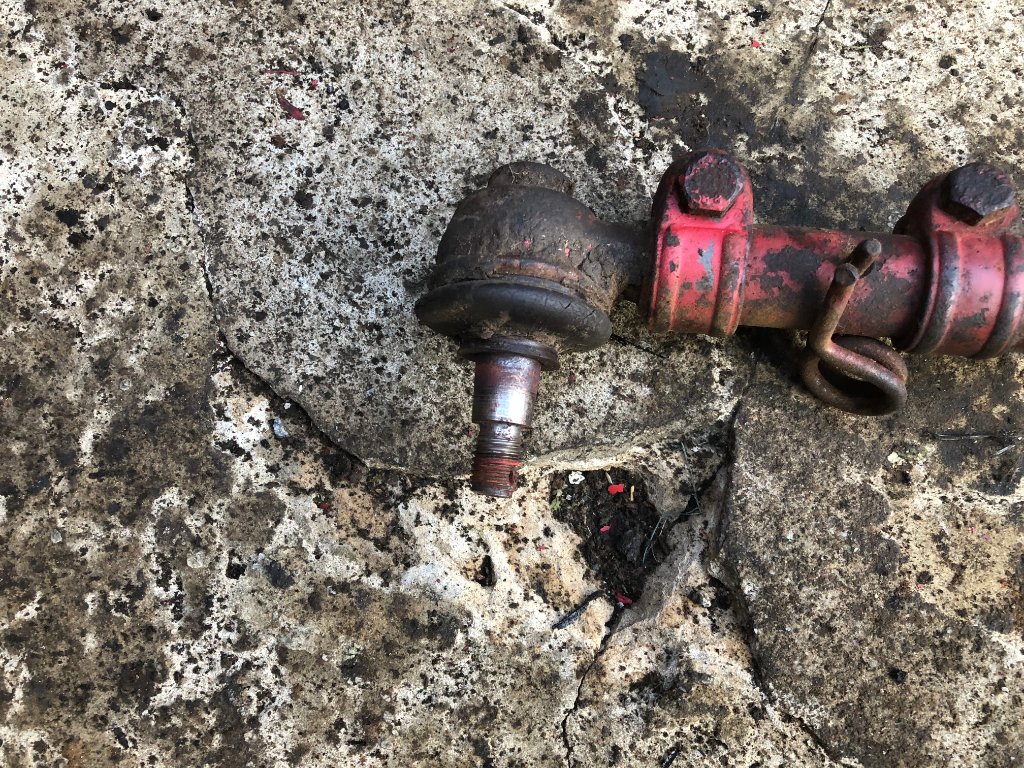

Par contre, pour les rotules, pas de chipotage, extracteur hydraulique pour rotules de camion et hop, ça fait un bon coup de fusil, mais aucune n'a résisté

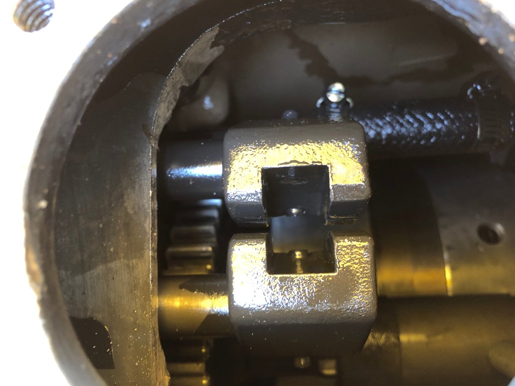

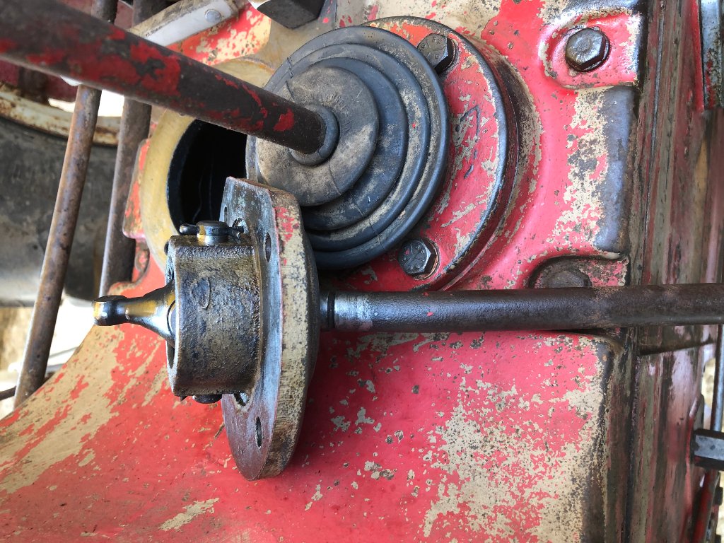

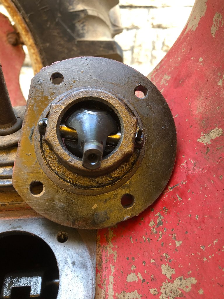

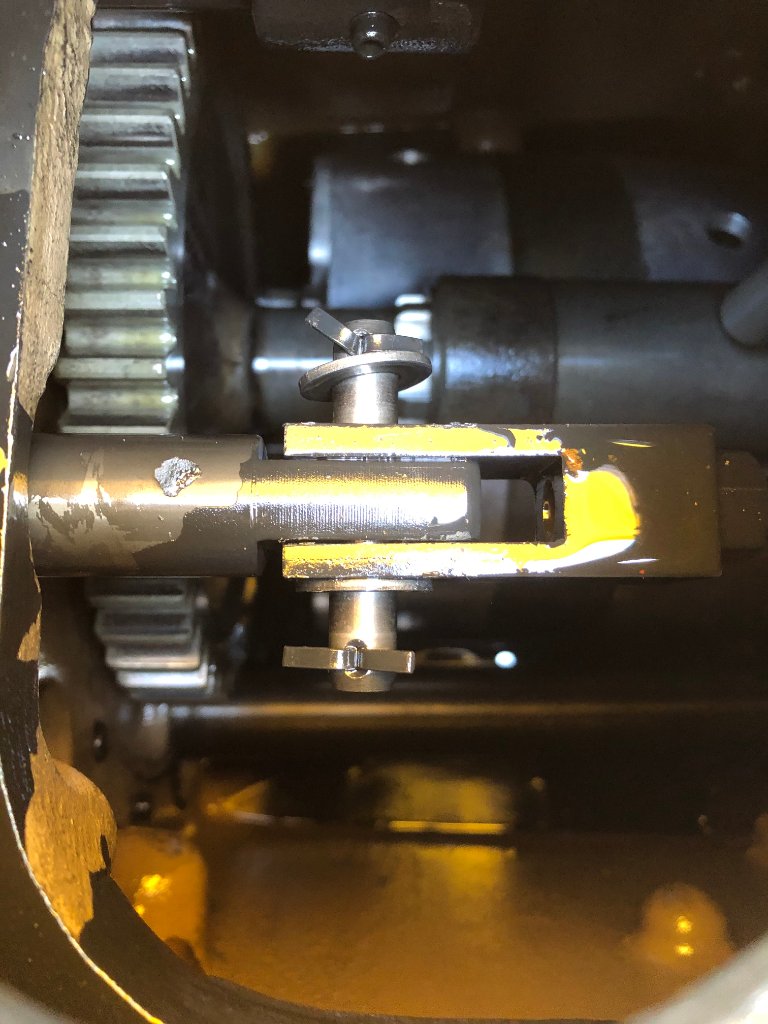

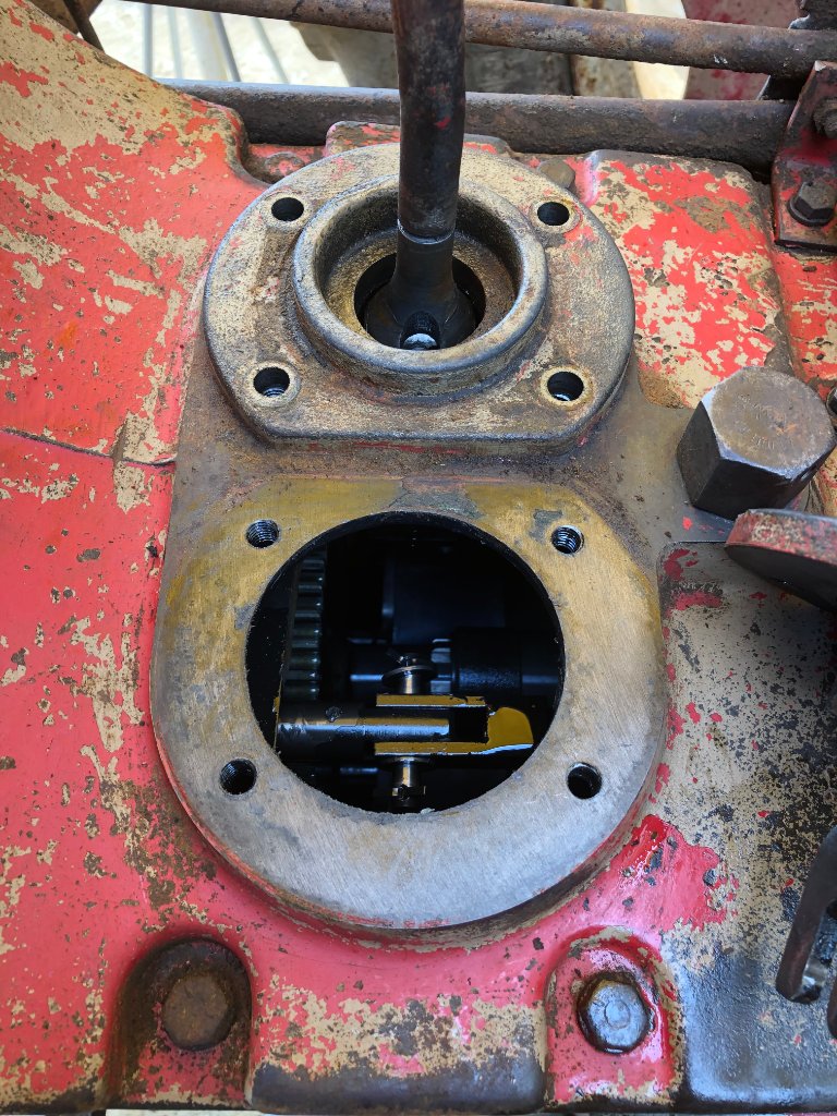

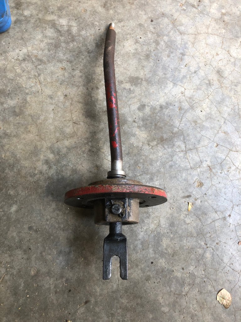

Et puis encore quelques vérifications niveaux leviers de vitesse et relevage, pour voir si problème il y a...et bien, un ressort de levier de cassé, raison pour laquelle, le levier bouge dans tous les sens au point mort...et le relevage, me voilà bien mal parti, après démontage de la culasse, tenue par 4 écrous.....
Le levier des gammes 3 positions le ligne Le levier des 4 vitesses avec les 2 encoches des fourchettes, vous pourrez voir que l'huile fait un dépôt foncé qui ressemble à de la gomme, raison ? aucune idée, faut savoir que c'est une huile spéciale transmission avec inverseur hydraulique

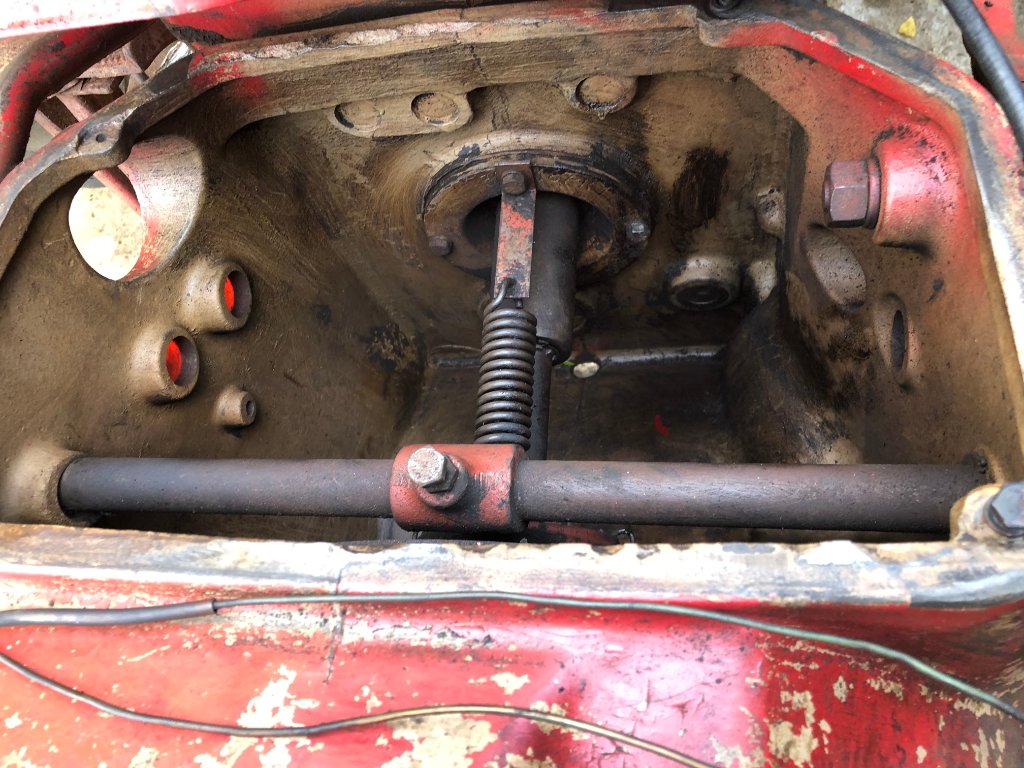

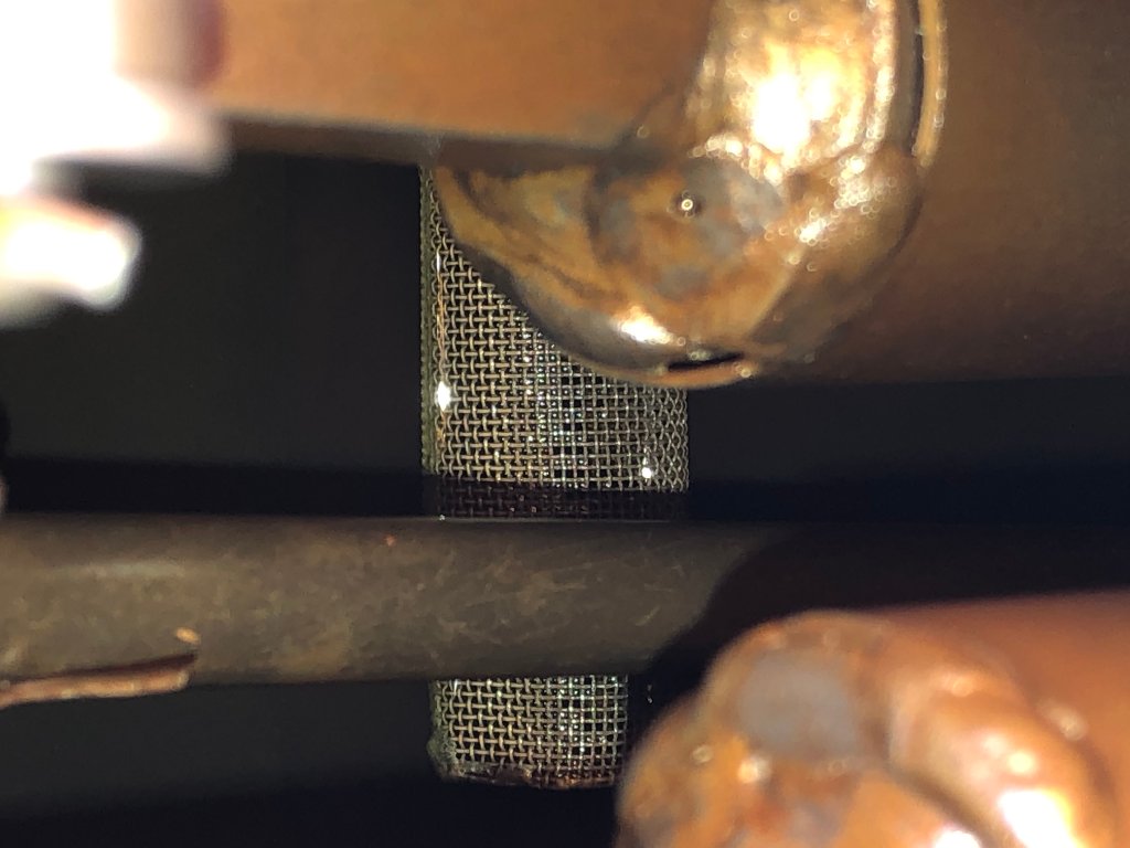

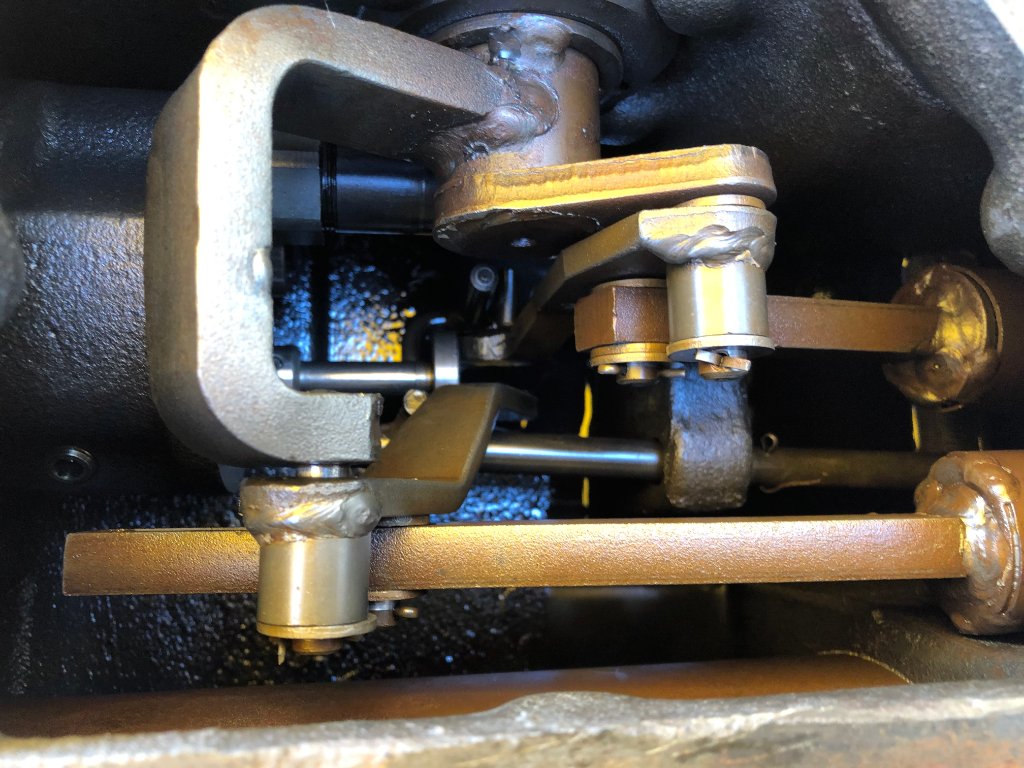

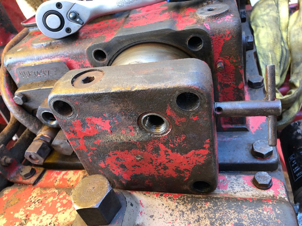

Et puis on ouvre le petit couvercle du bloc relevage pour vérif ce qui se passe là-dedans, bah y a plus d'huile, pour bien commencer
Petite crépine sur l'aspiration, pas con, mais faut aller la chercher pour la nettoyer...
Culasse de bloc relevage de défaite, oh surprise, le fût de vérin vient avec mais le couvercle de boite gêne pour le sortir entièrement....bien joué
sauf que le couvercle de boite, c'est aussi le bloc colonne de direction et tableau de bord....

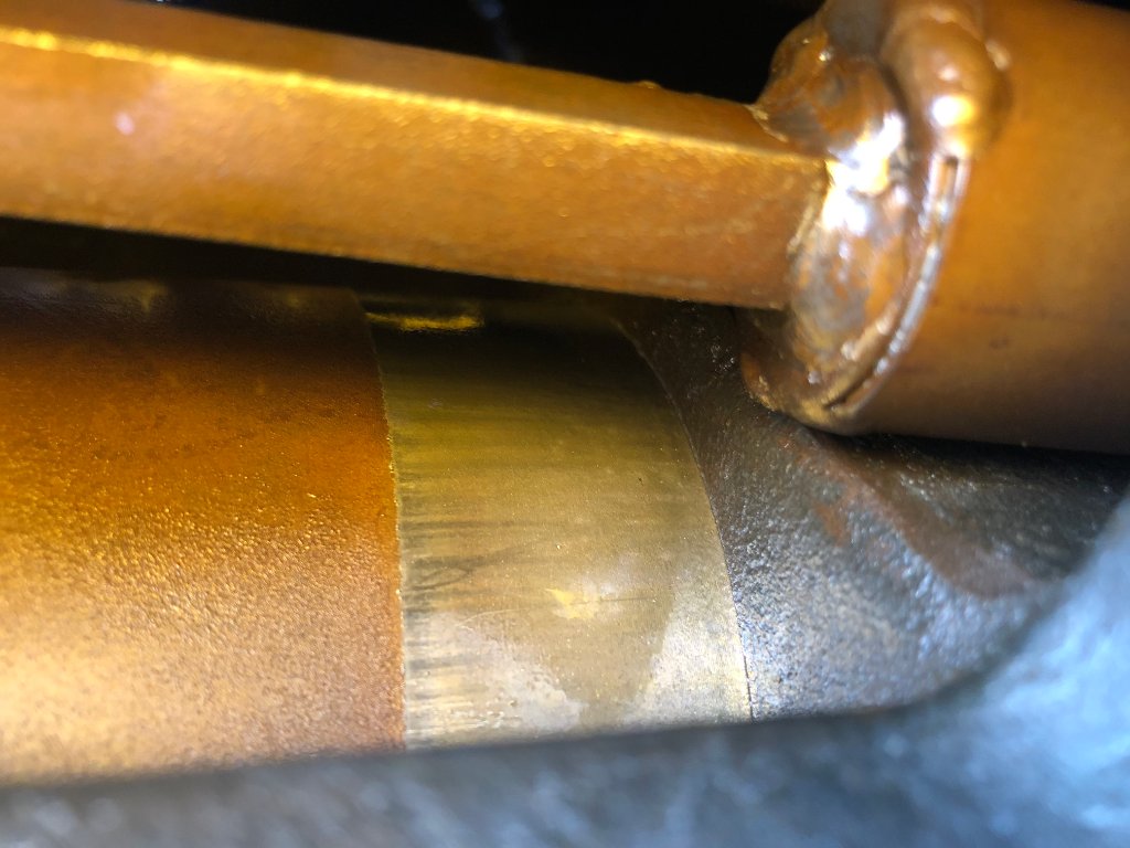

On voit que le fût a bougé, avec la crasse, on voit une différence

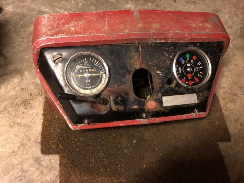

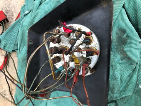

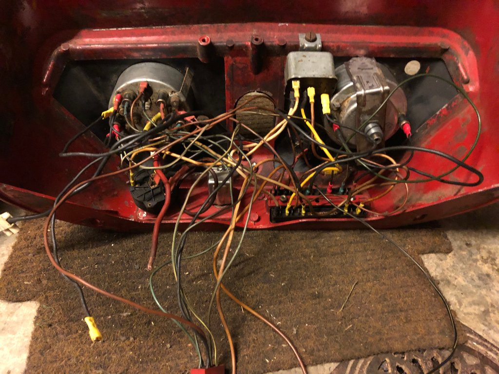

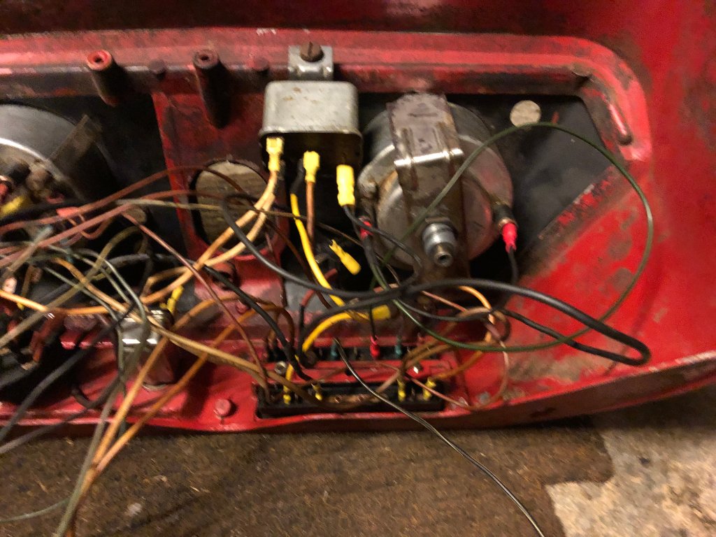

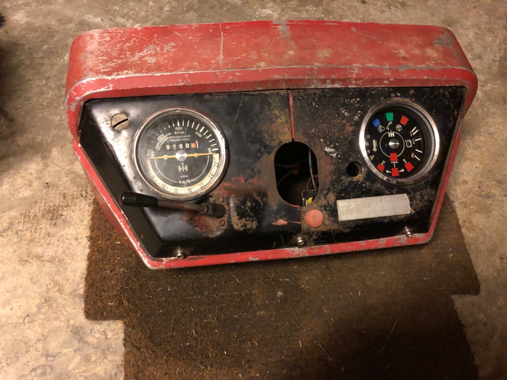

Et finalement, au soir, recâblage du faisceau sur le tableau de bord, j'ai fait un peu le ménage sur le faisceau avant du tracteur
suppression de tout les fils du régulateur de la dynamo, on passera à un alternateur avec régulateur intégré, ça évitera du câble, surtout que le régulateur est HS, je pense et le prix = celui d'un alternateur, alors, on va pas trop se casser la tête

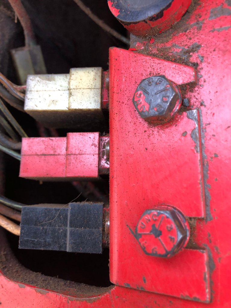

Et ici des raccords rapide entre tableau de bord et le faisceau avant et celui des ailes (3 fiches mais qu'une seule avec 6 fiches, les autres seulement 3 et 4 d'utilisées) 1 fiche pour les feux avant, 1 pour toutes les sonde et excitateur solénoïde et la dernière pour les ailes et prise remorque, par contre, pas de feux stop sur ce modèle, faudra rajouter les câbles et le mécanisme de déclenchement
Je suis relativement confiant avec mon câblage, même si pas totalement repris sur le schéma du tracteur, et surtout, hors de question de remettre ce relais avec les 3 avertisseurs de clignotants
on passera à 1 témoin pour gauche, 1 pour droite et 1 pour le gyrophare, comme ça, seront tous réutilisés

Et bien, finalement, mon branchement n'est peut-être pas comme celui d'origine, mais branché sur batterie, tout fonctionne comme il se doit, clé 0 = rien, clé 1 = témoin + clignotants (feux stop à ajouter), clé 2 = veilleuses (feux ailes à ajouter) et clé 3 = feux / phares qui se basculent avec le comodo et comodo qui peut faire appel de phares dès que la clé est entre 1 et 3, soulagement, pas une ampoule de grillée ou fusible de crâmé

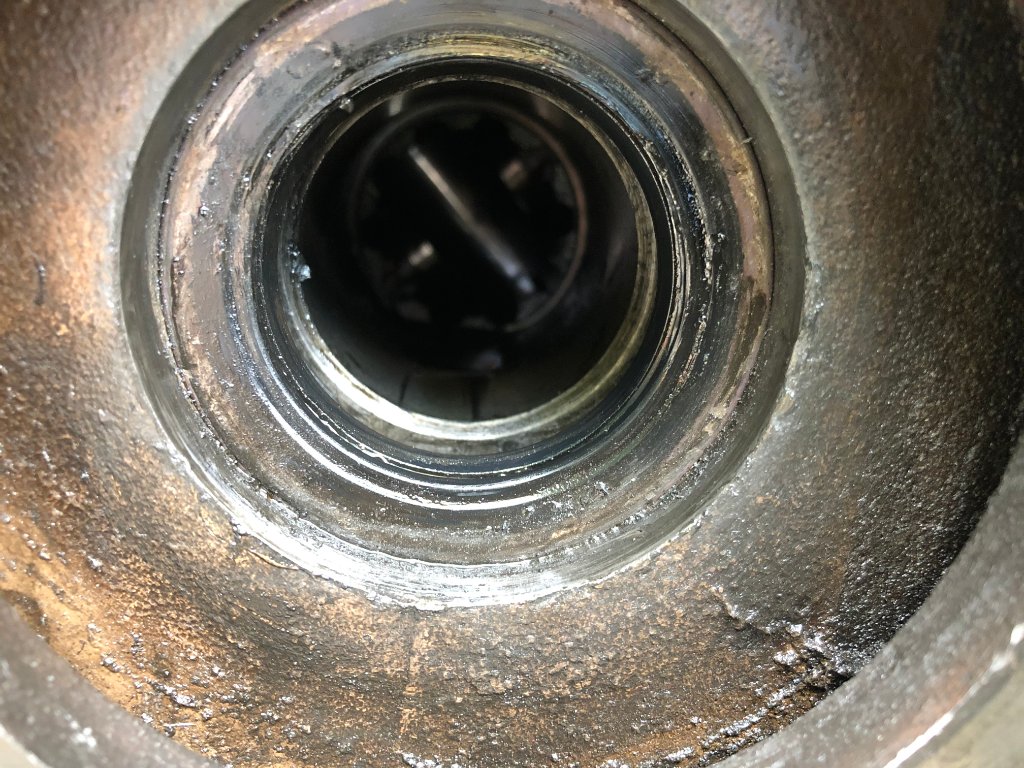

Maintenant, me reste ce problème de joint d'axe de trompette à régler, faudra trouver le bon joint...pas gagné, l'éclaté technique, parle bien de joint, mais rien comme dimensions de reprises...sinon une référence, on va voir, du coup

As tu essayé de regarder sur le site de pièces Case pour ton joint?
https://ngpc.cnh.com/Lp/Lp/lp.fve?locale=fr_fr
Pas besoin de créer de compte pour pouvoir consulter, si une huile Deutz passe par ici, hésitez pas à faire pareil
Je n'ai trouvé que le 423, mais peut-être que les boites sont les mêmes ou peut-être que le numéro de série peut aider.
Ils ne donnent que rarement les côtes directement, mais une recherche sur internet permet quelques fois de les trouver.
