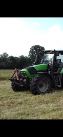

A l'avant j'aimerais lui monter un relevage, savez vous si il est facile de adapter un relevage d'un agrotron? Et si quelqu'un sait ou on peut en trouver un pas trop cher

Moi j’ai fait un bati moi même sur mon 10006 mais j’ai mis les porte bras des agrotron relevage sauter

j-bf2l612 a écrit : 27 janv. 2021, 22:27 Moi j’ai fait un bati moi même sur mon 10006 mais j’ai mis les porte bras des agrotron relevage sauter
Je voudrais faire pareil car jaime bien se modèle de relevage j'ai sa sur mon m620 et je le trouve solide, je voudrais juste avoir à modifier les fixation mais je pense que le châssis du tracteur est moins large que le relevage, c'est pas trop compliqué à modifier?

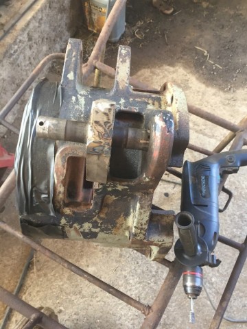

Bonjour ,
Le miens avait le même soucis l'oreille casser on n'a refait une et renforcé avec une équerre.

J'ai donc démonté la trompette et emmené chez un soudeur professionnel qui me l'a renforcé cette fois sa ne bougera pas

Avant de remonter la trompette j'aimerais la peindre avec les renforts fait ou acheter vous vos peinture et que mettez vous comme peinture d'accroche ?

Peux-tu nous faire une photo du support de relevage réparé ?
merci

Oui je ferai une photo dès que je l'aurai remonté car j'ai démonté tout le renfort car je change les joints en même temps je veux pas recommencer juste après
