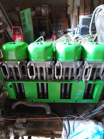

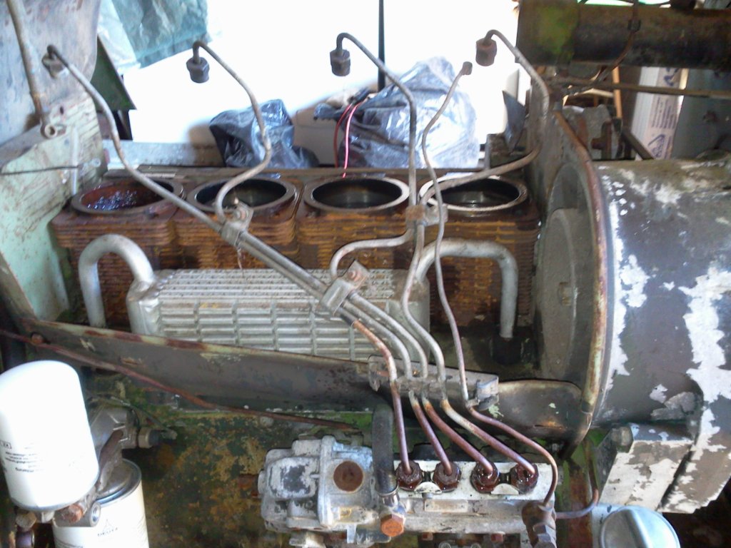

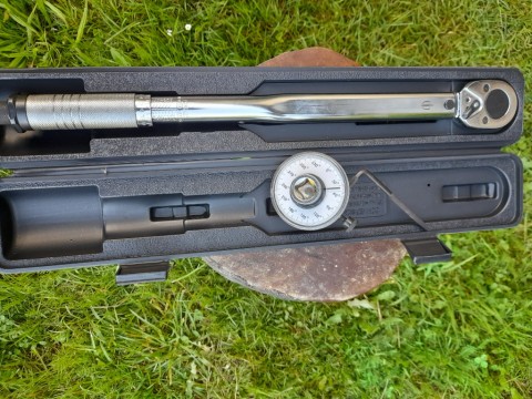

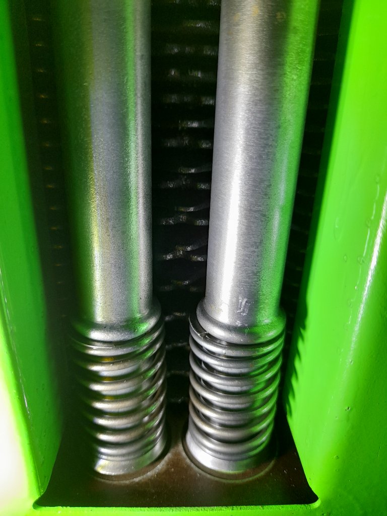

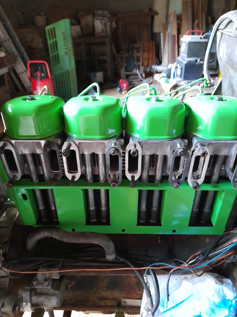

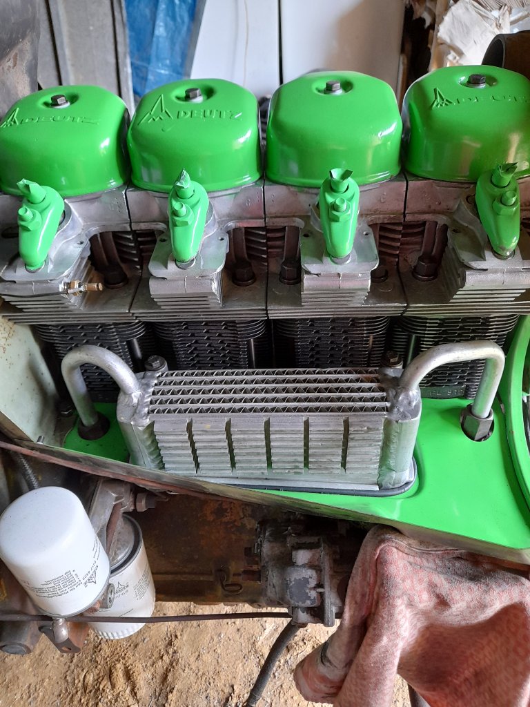

une fois recus toutes les pieces je decide de mis remettre calmement et en faisait tres attention au segments montage et remplacement des nez d'injecteur culasses et la une bagarre commence
comment monter la culasse avec les deux fourreaux de tige de culbuteur qui ont un ressort a la base j'ai pas l'outil qui permet de compresser le ressort surtout qu'il en faut deux
avec ca : diable:
et une commande plus tard je peux enfin avancer dans le remontage et finir

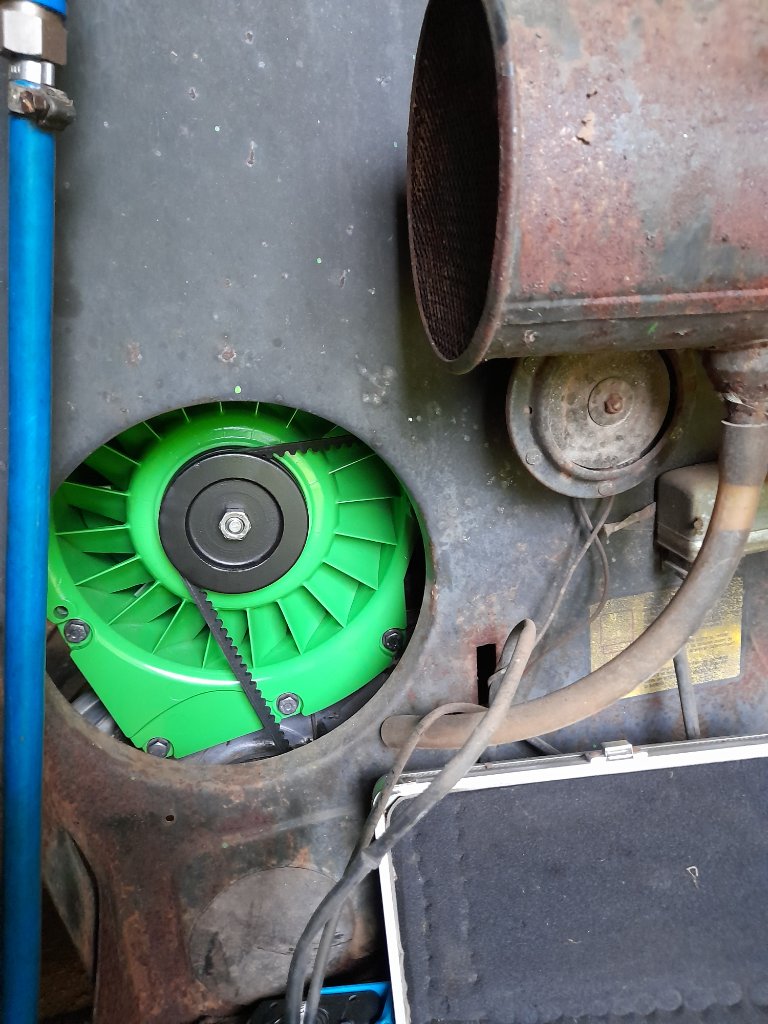

quelle rêveur je fait notre amis la turbine de refroidissement bien grippe la courroie toute craquelé m'empêche de tourner le moteur pour le réglage des soupapes
une fois dépose celle ci et la courroie sans oublier le câble de compteur qui a la bonne idee de passer dans la courroie
je peux enfin avancé

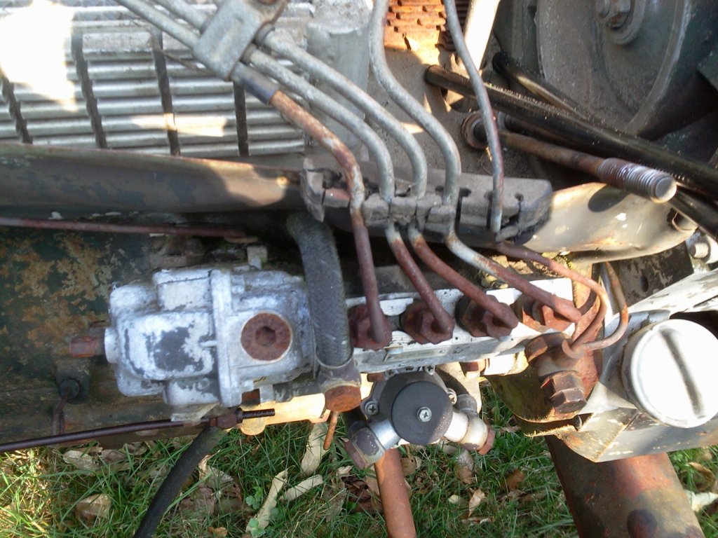

voila ce que ca donne en gros alors je ne sait pas pour vous mais pour trouver des joints en plastique comme la sous le refroidisseur d'huile impossible si vous avez des infos je prend pareille pour ceux de gazole
avec ca : diable:

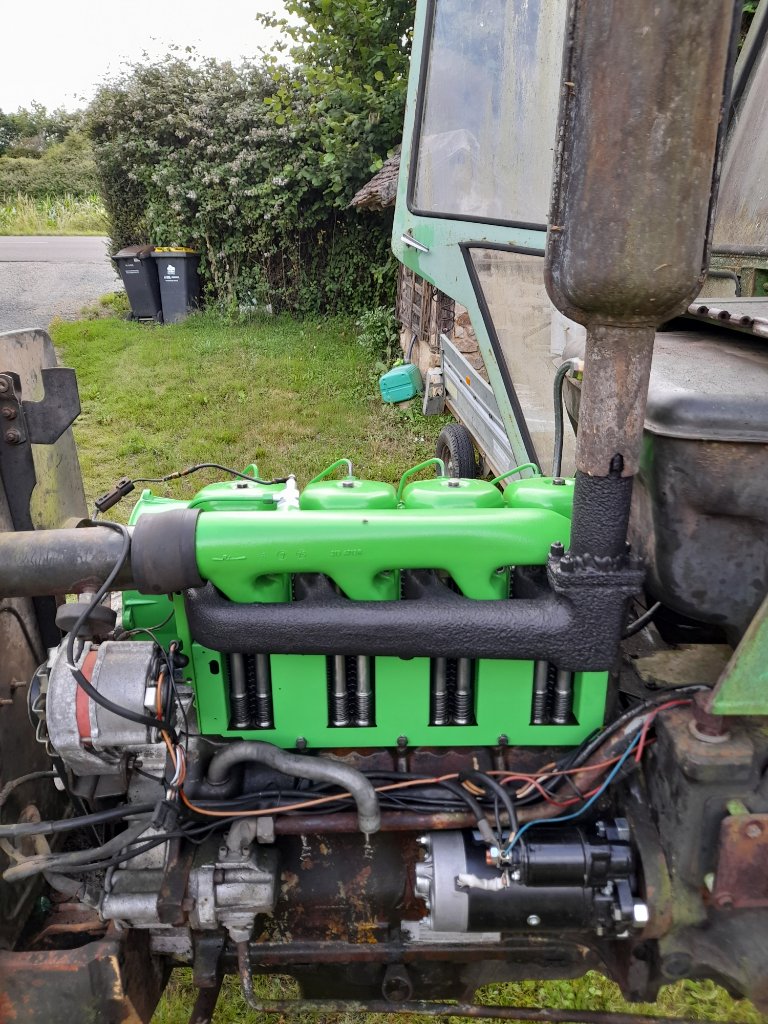

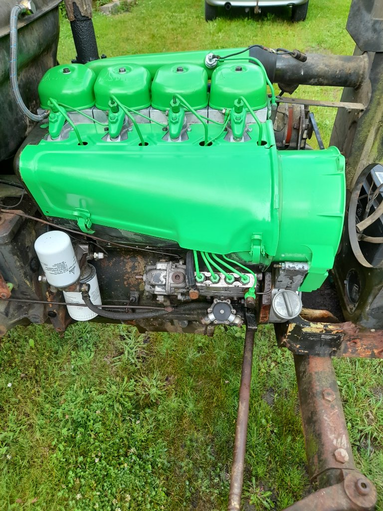

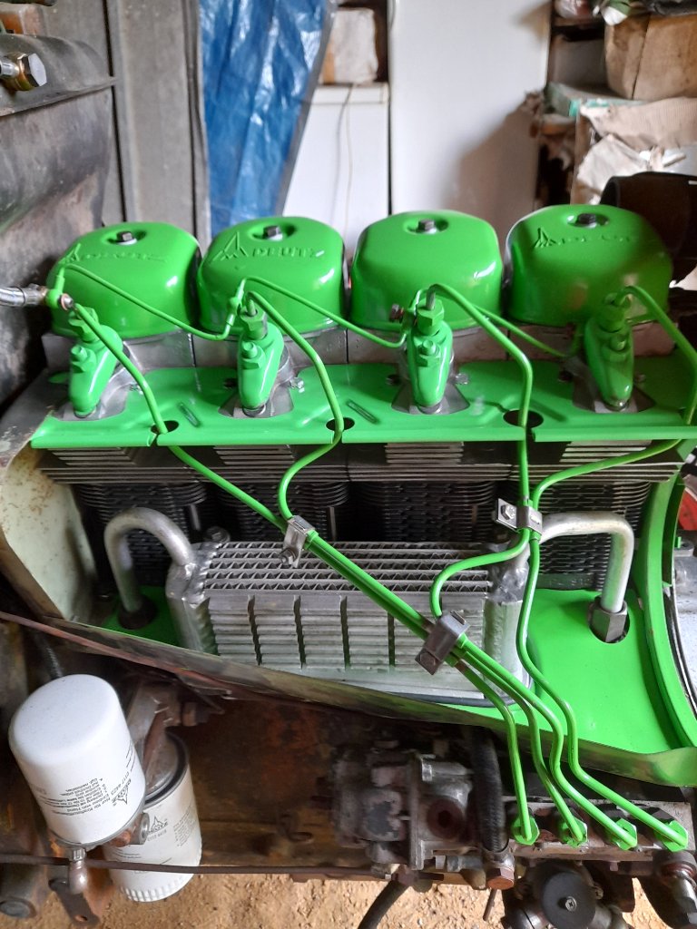

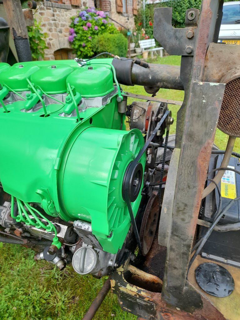

bonjour apres le demontage de la turbine nettoyage et changement des roulement ainsi que de la courroie je remonte le tous
et je cherche toujour les caoutchouc des durite de gazole si quelqu'un en a ou sait ou en trouver dite moi merci donc a suivre bien sur il reste beaucoup a faire mais je veux pas faire une bete de concours mais qu'il soit fiable
et surtout il va dormir dans la grange

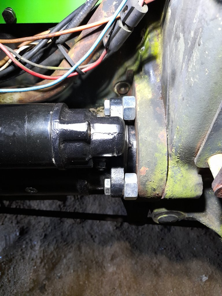

remontage du demarreur modifier
finir remontage des toles
il tourne nickel ici il manque le déflecteur en plastique que je dois refabriquer car introuvable de plus l'ancien propriétaire a eu la batterie qui a exploser et la tablier bouffer par la rouille a ete refixer mais bien plus bas donc le collecteur n'est plus aligner et s'emboite plus dans le tablier je pense chercher un autres tablier car je ne sait pas souder pour le refaire encore une recherche a cause perdu
