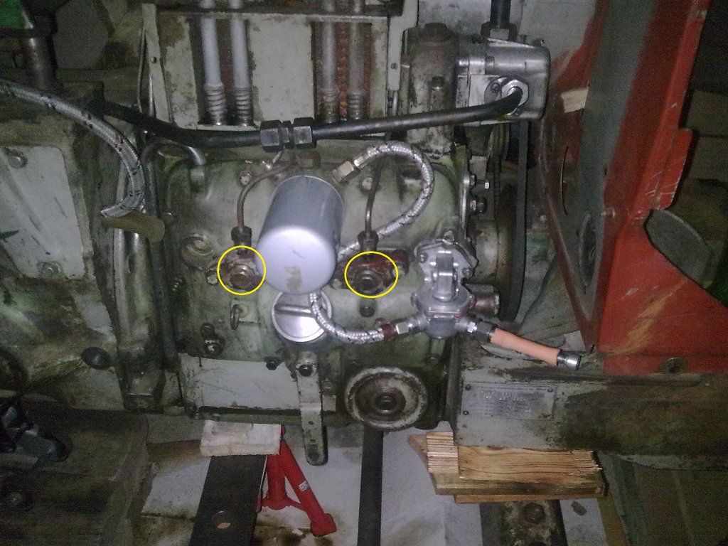

Re: F2L912 aide au démarrage avec Start pilot
Salut,
OK, du coup, on va pouvoir éliminer le problème de batterie, après, je ne sais pas si la G8 est faite pour ton tracteur, il y a la G7 aussi, qui est la même mais avec les pôles inversés....mais ça, on ne peut pas dire, comme on n'a pas vu.
Pour les pompes d'injection, les 2 entourées en jaune A la limite tu peux défaire les 2 tuyaux qui montent aux injecteurs et voir si t'as du Go qui sort. La pompe tout à droite c'est juste pour amorcer et pré-filtrer, elle ne sert pas à grand chose, il n'y en avait pas quand j'ai acheté le tracteur et il tournait sans, mais c'est plus pratique pour réamorcer le circuit
