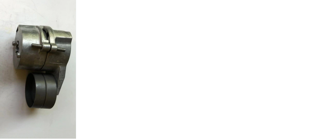

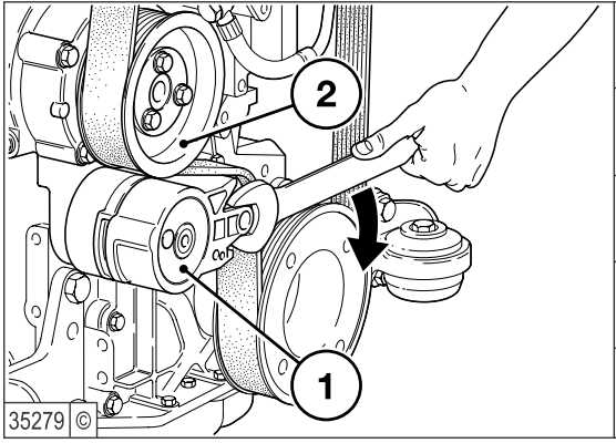

/!\ Je lance un avis de recherche, est-ce que quelqu'un pourrait m'indiquer où se trouve ce petit trou où placer un axe pour bloquer le levier tendeur dont tout le monde me parle et dont je n'arrive pas à localiser l'emplacement?
Sur le manuel du 1012 il est clairement mentionné mais rien sur celui du 2012 /!\

avis de recherche pige de maintien
regarde cette photo

il faut maintenir en position courroie détendue jusqu'à aligner les deux trous et y enfiler un axe de 4 ou 5 de mémoire.
en position sur le tracteur le trou de la partie fixe se trouve quasiment en bas. sur la photo au dessus tu vois la pige en place
Marty.

Merci pour les infos et la photo, je regarde ça dès demain :super:
Re: Pompe d'alimentation Agrotron M
Merci, c'est trouvé :frime1: une fois que l'on sait où il est ça semble bien foutu et accessible, plus qu'à attendre la prochaine panne pour essayer :hehe:
