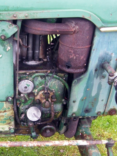

moi Jai acheter le mien sur granit aussi et pas eu de problème bon en même temps j'ai pas pris le tube vu que je les fait remonter en l'aire métrai des photos du pot
