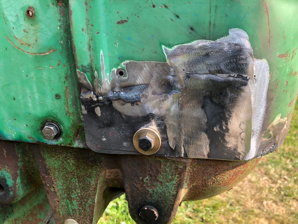

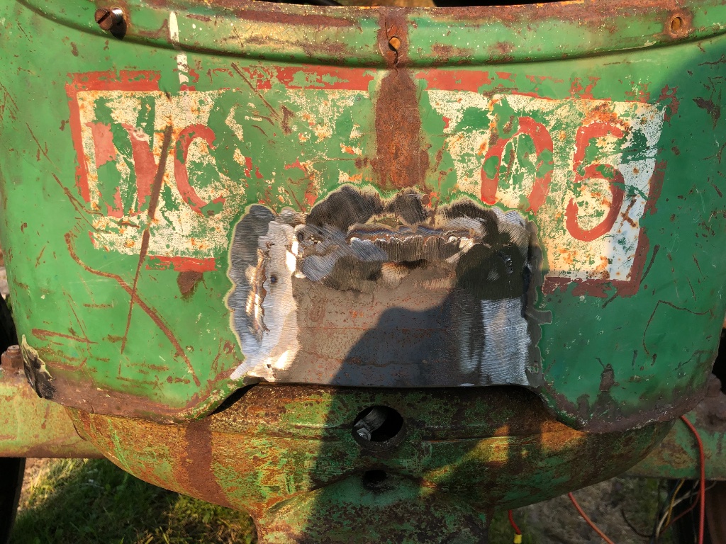

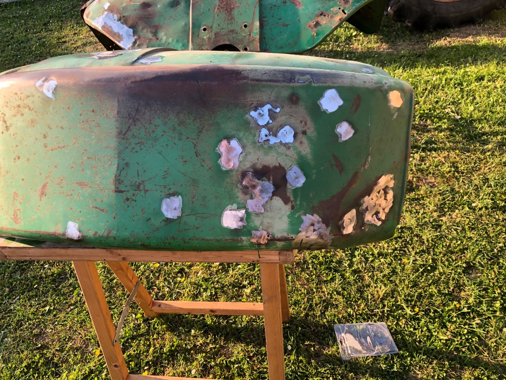

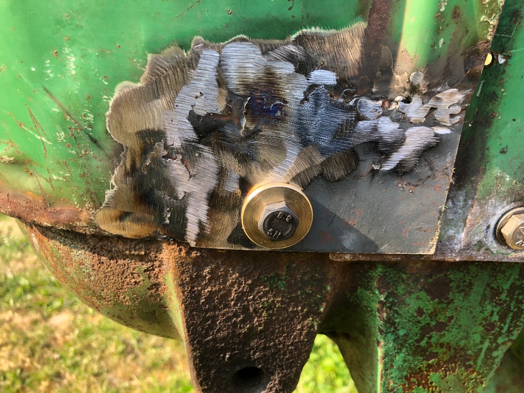

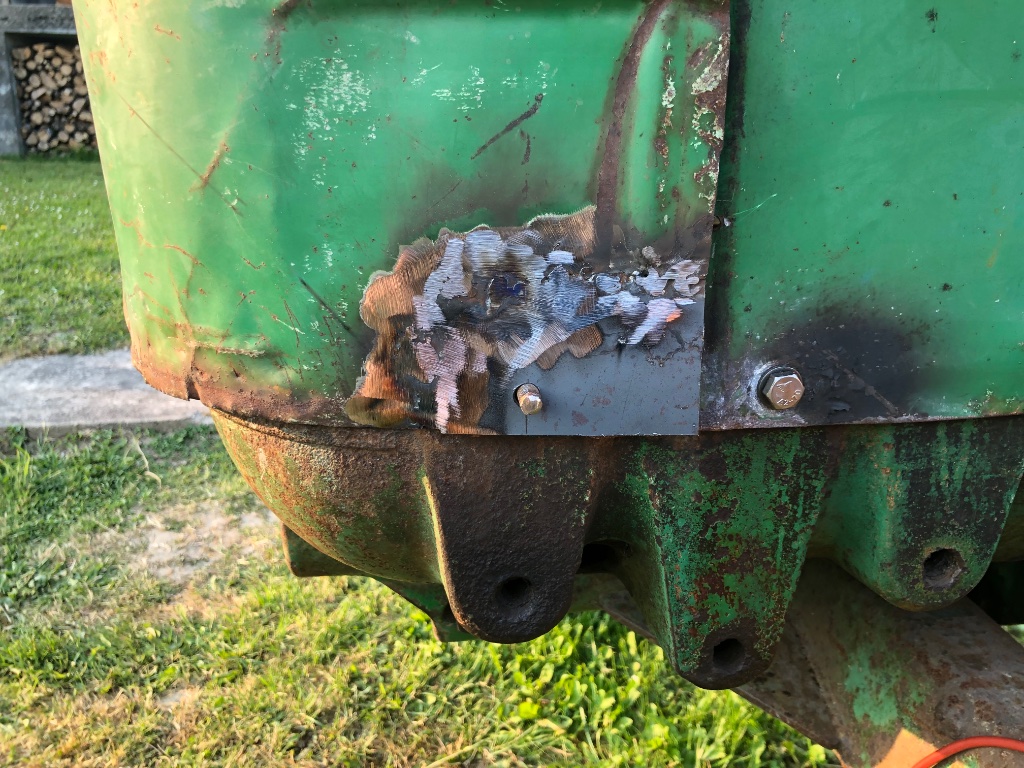

Bon et bien aujourd’hui comment s’arracher les cheveux. C’est très simple. Réparer les tôles de la face avant du tracteur
Faute d’avoir trouvé les pièces pour tester la pompe la pompe hydraulique
Re: tentatives de réanimation d'un 5505
La soudure sur tôle, toujours un plaisir ^^, j'aurais certainement pas fait mieux alors de mon point c'est plutôt réussi :lol:
Tu utilise quoi pour souder ça?

J’ai une semi-automatique à prêter c’est un avion de chasse comme semi automatique mais les tôles de la face avant sont vraiment mal en point et je ne suis pas un super soudeur j’ai réglé la semi sur 0,8 mm de tôles avec du fil de 0,8 mais c’est encore compliqué il me faudrait du fil de 0,6 pour pouvoir encore descendre plus bas dans les dimensions de tôles à souder

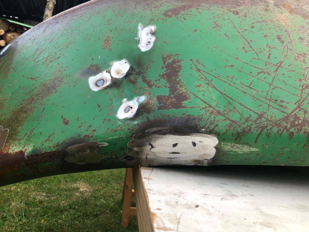

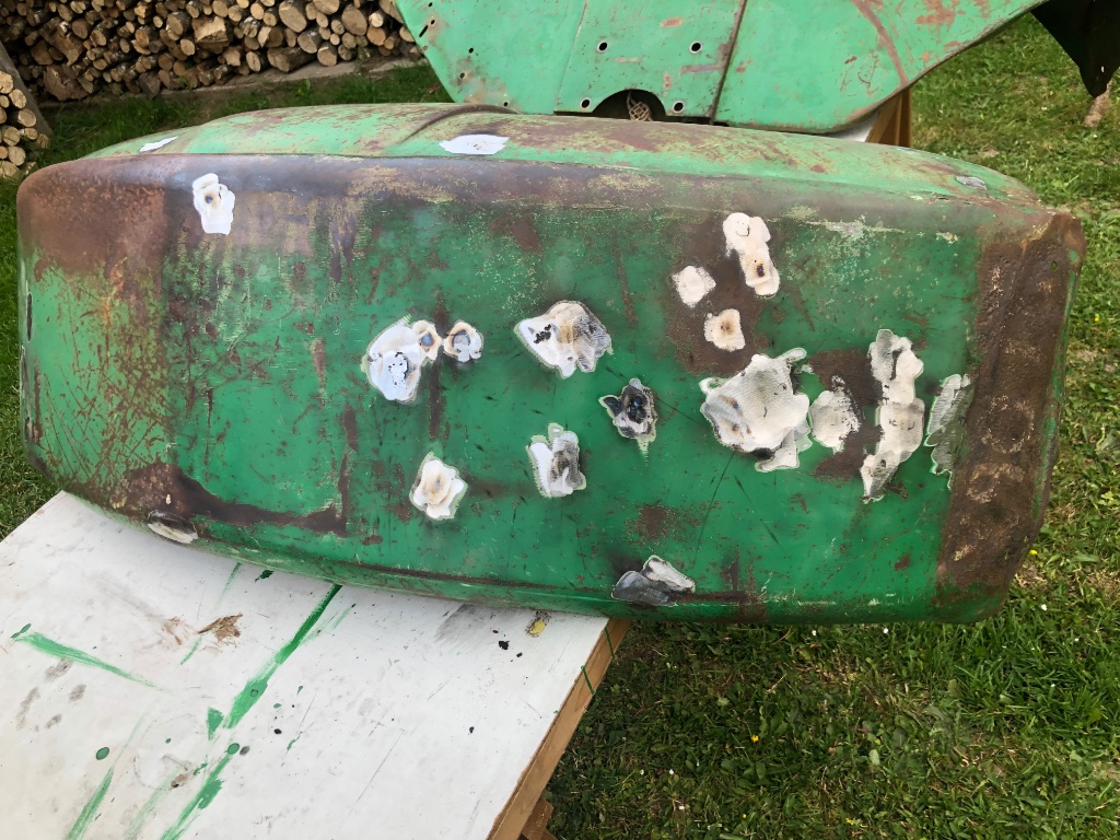

Réparation d’un des garde boue aujourd’hui ce sont des tôles plus épaisses donc c’est déjà vraiment plus facile

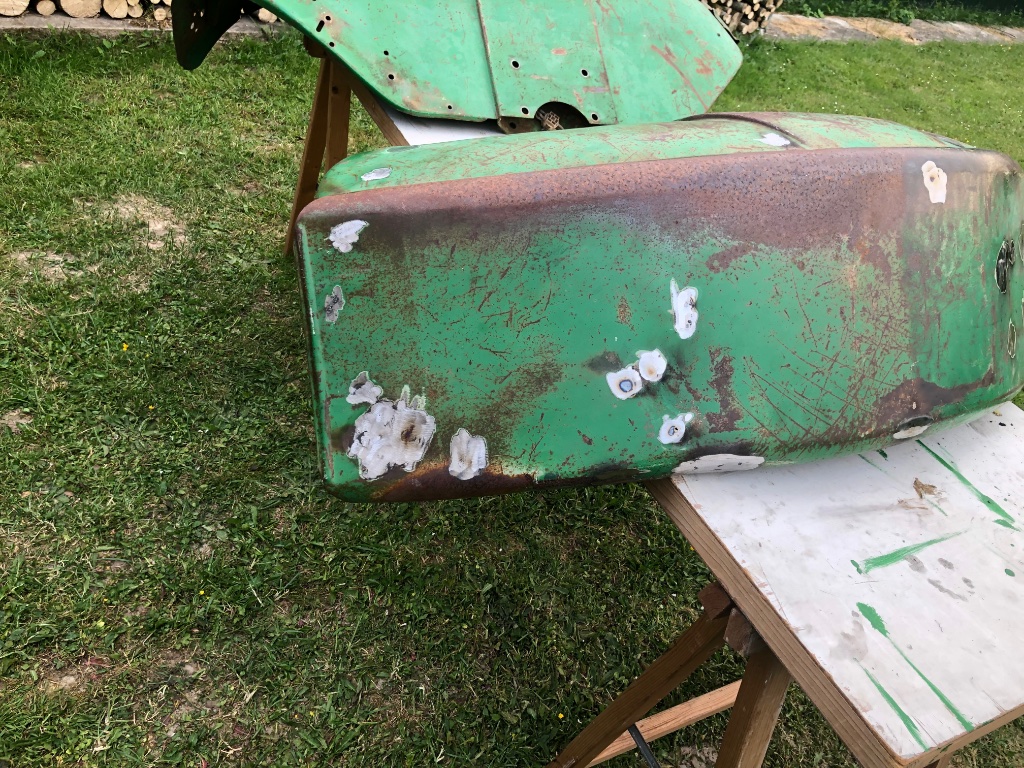

:triste2: On as dû tiré dessus à la chevrotine

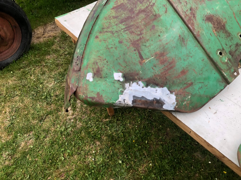

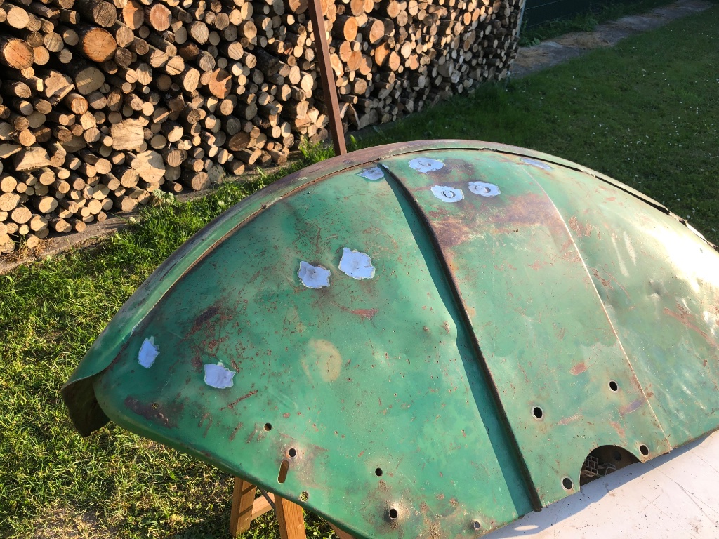

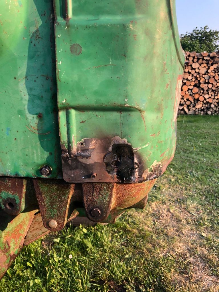

Garde boue numéro 2 ressoudé aussi

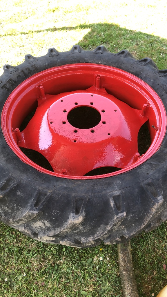

Et de une à la peinture 2 composant

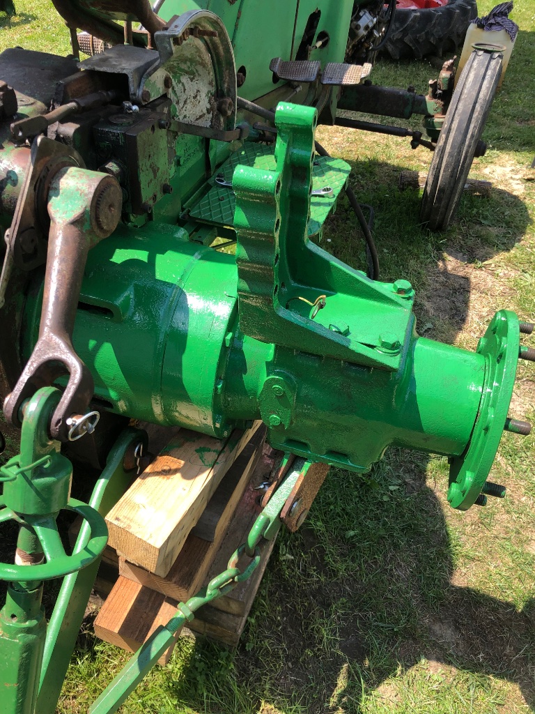

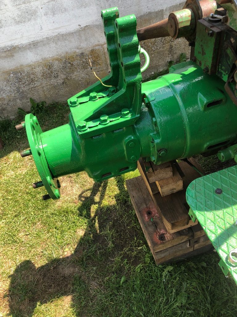

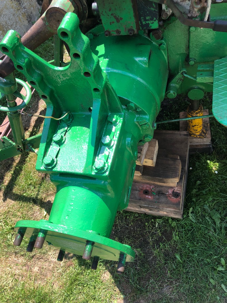

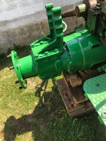

Côté droit du pont
