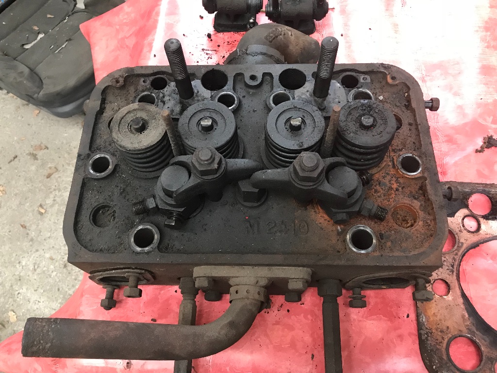

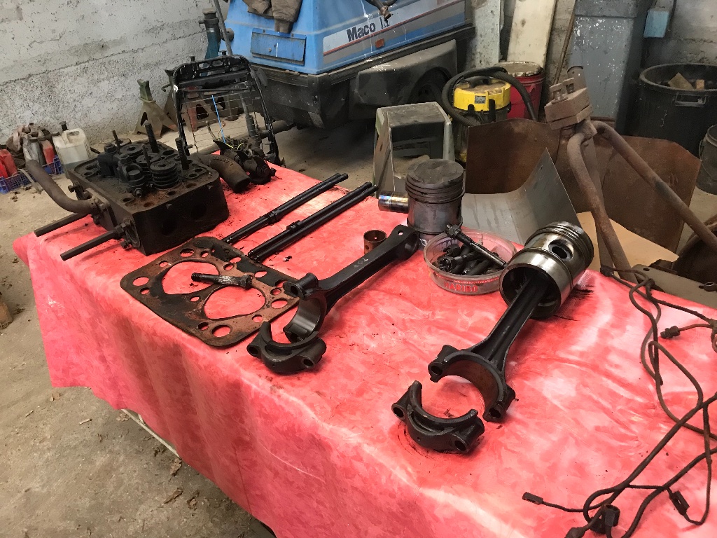

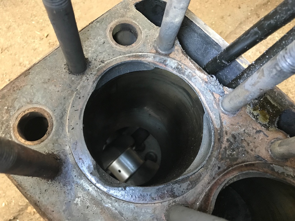

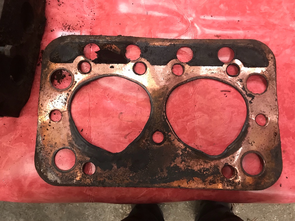

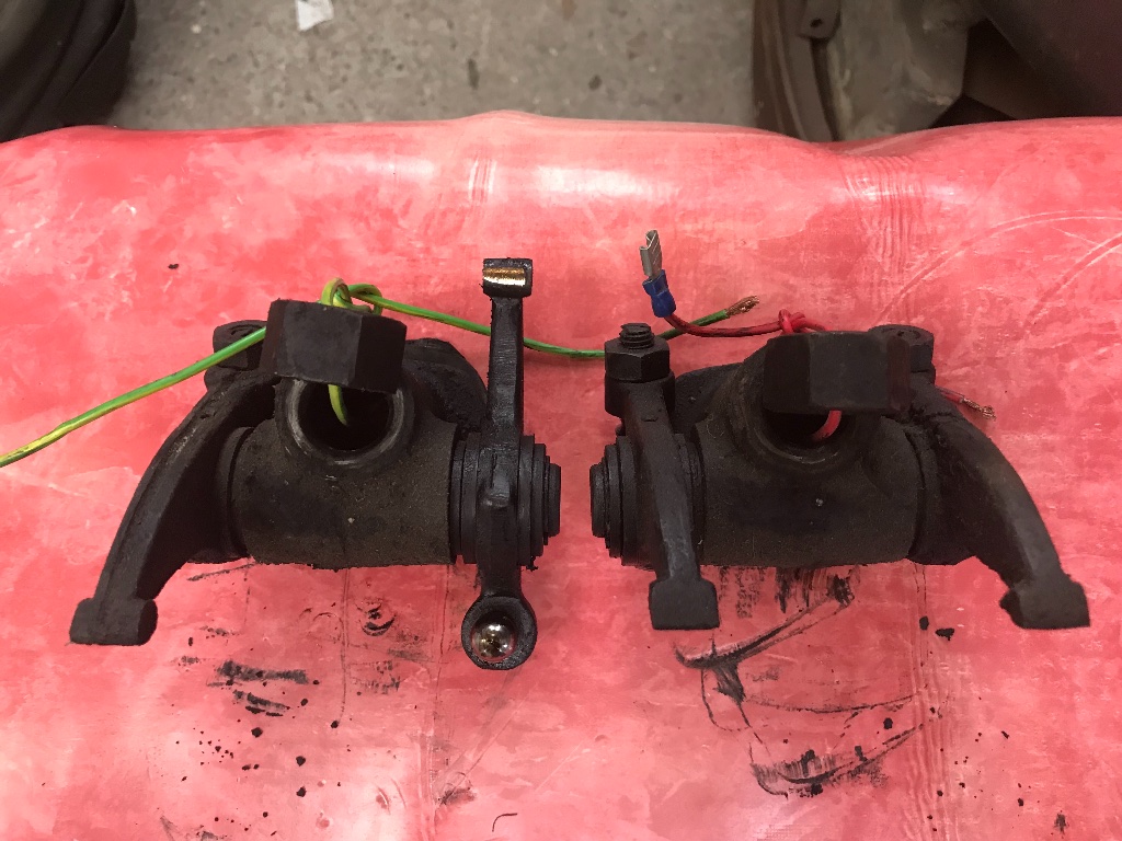

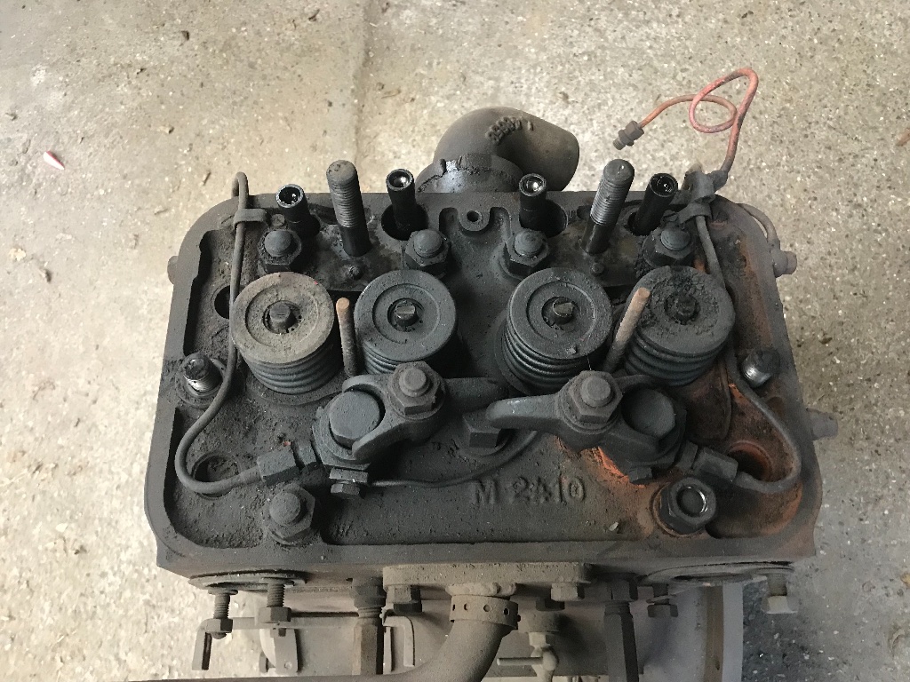

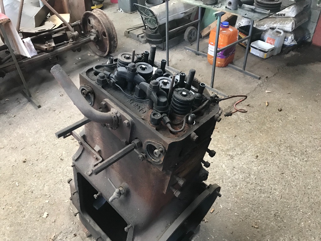

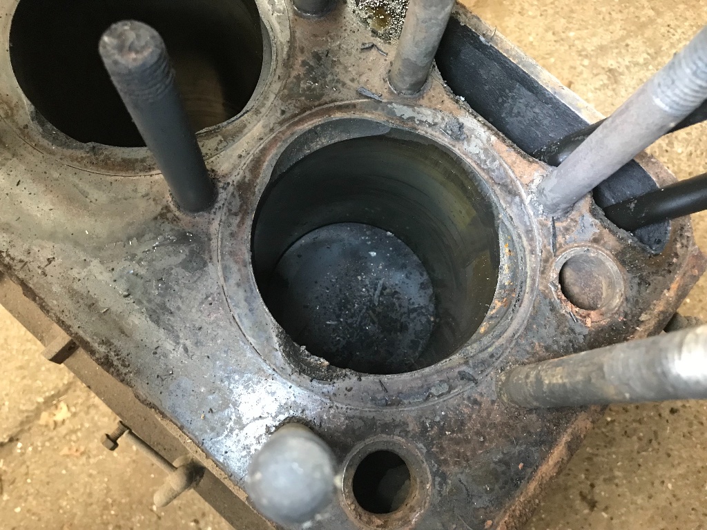

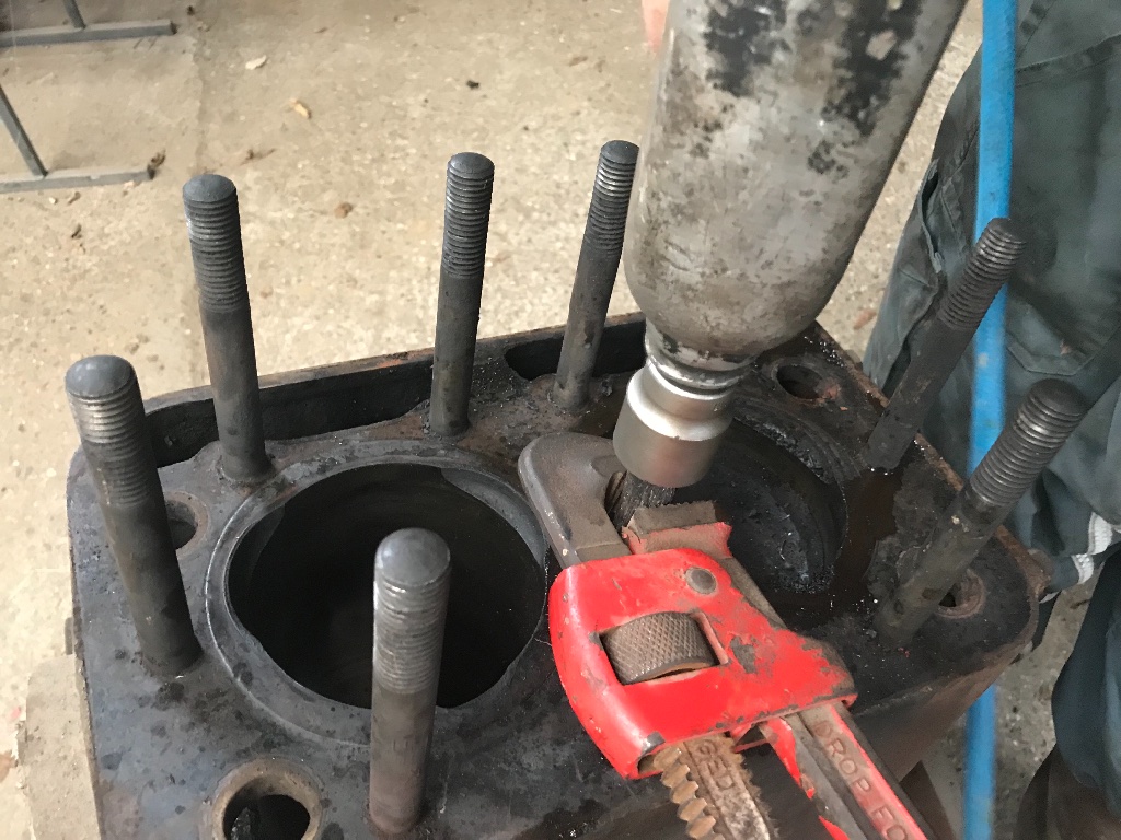

Aujourd’hui dimanche 26 novembre, reprise des travaux sur l’ancien.
Démontage tuyaux injecteurs et de la culasse
Démontage du deuxième ensemble bielles piston

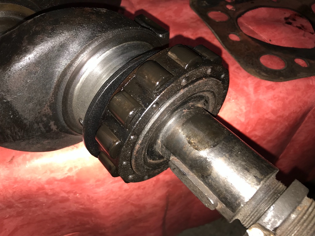

Le deuxième coussinet n’a pas de jeu sur le vilebrequin contrairement au premier.
Au programme; changement du coussinet du cylindre n1 et de la bague de piston qui a du jeu sur la biele
Ont va se renseigner du prix d’une rectification vilebrequin + coussinet sur mesure car il a un poil de jeu sur le n1 comme déjà dit avant
Re: DEUTZ F2M315
Il faut aussi remplacer un goujon de culasse qui était cassé

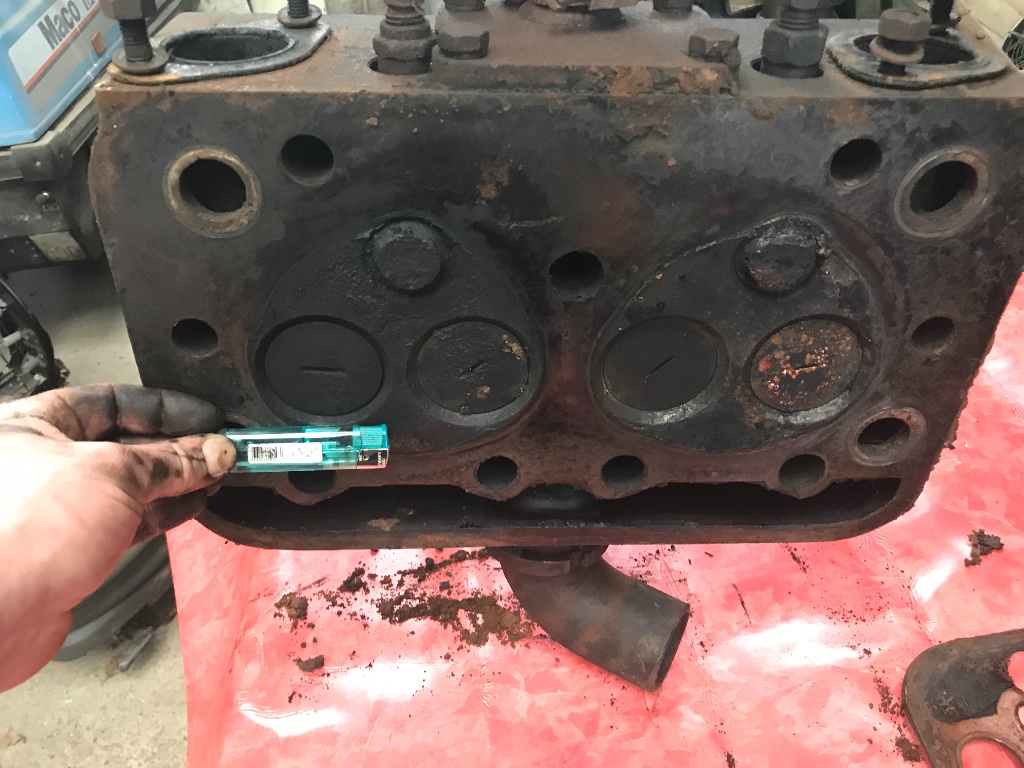

Re: DEUTZ F2M315
La taille des soupapes !!

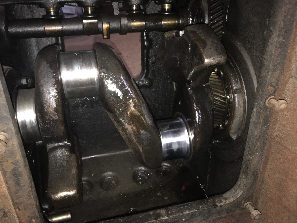

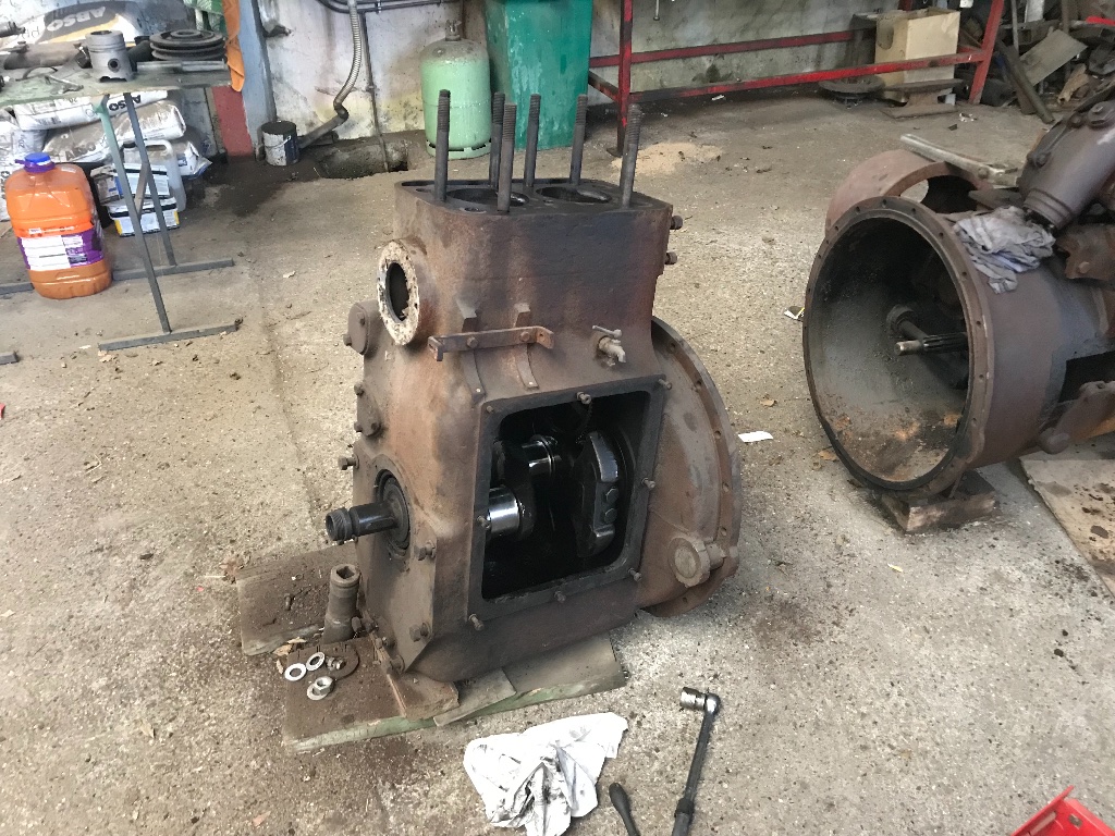

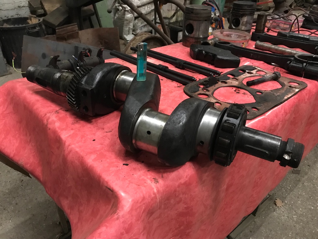

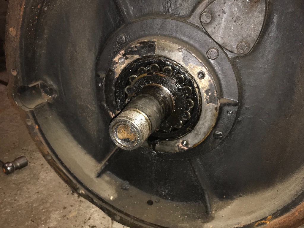

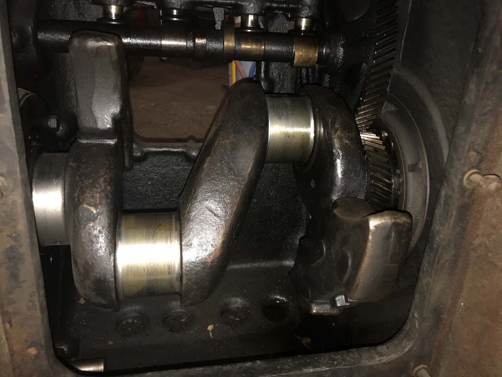

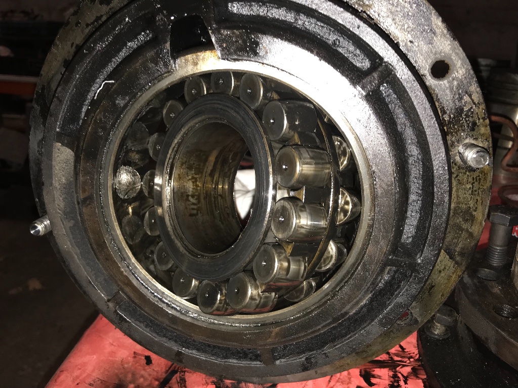

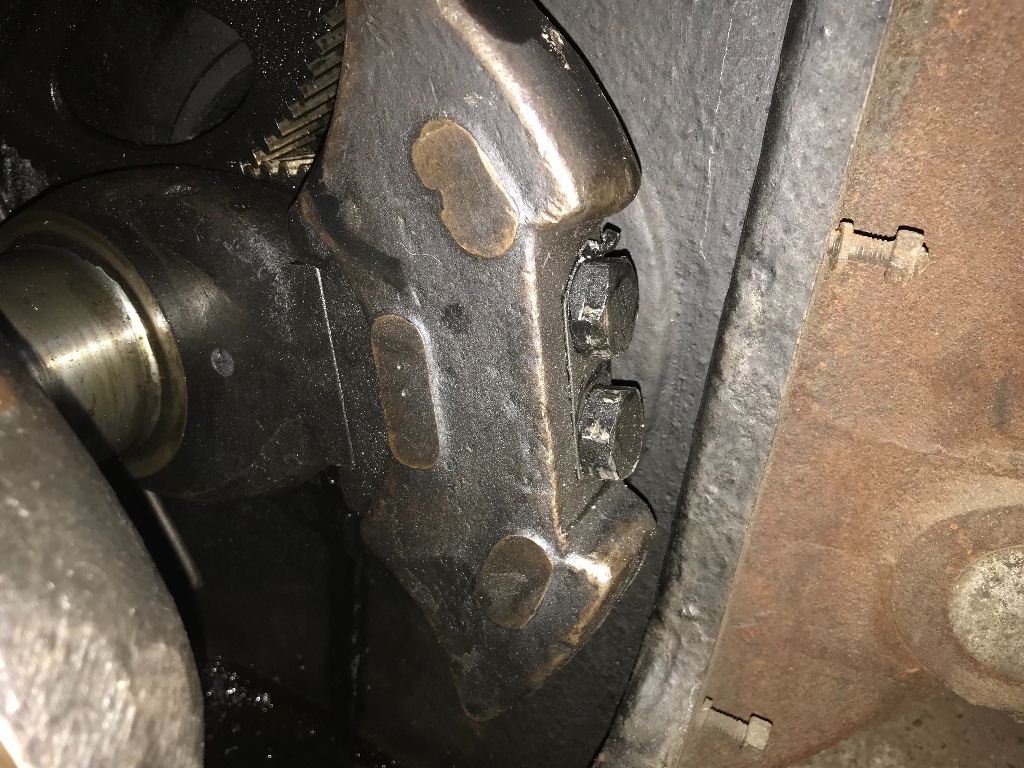

Bonjour les amis
En se moment dépose du vilebrequin, dépose des masselottes ou masses parce qu’elle sont lourde mdr
Comme lui d’ailleurs :shock:

Re: DEUTZ F2M315
Message par deutz27 »
le voila en piece bon courage jb :super:
Re: DEUTZ F2M315
Sa va y aller merci

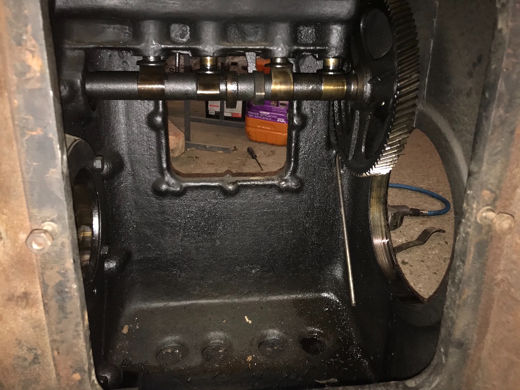

Salut à tous
Sa fait un baille que je suis venu

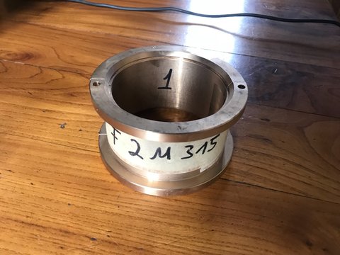

Et oui sa y est le vilebrequin est rectifié et la ont vient tout juste de recevoir cette jolie pièce
Un coussinet tout neuf venu d’allemagne
