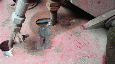

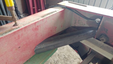

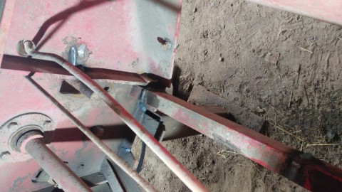

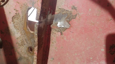

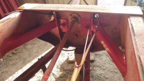

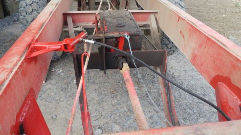

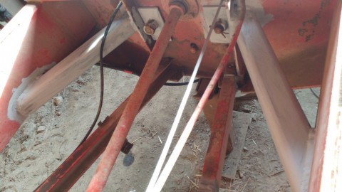

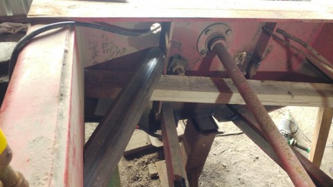

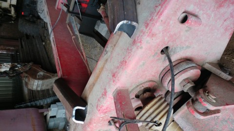

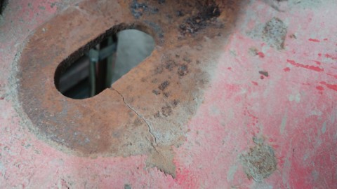

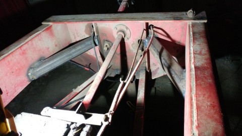

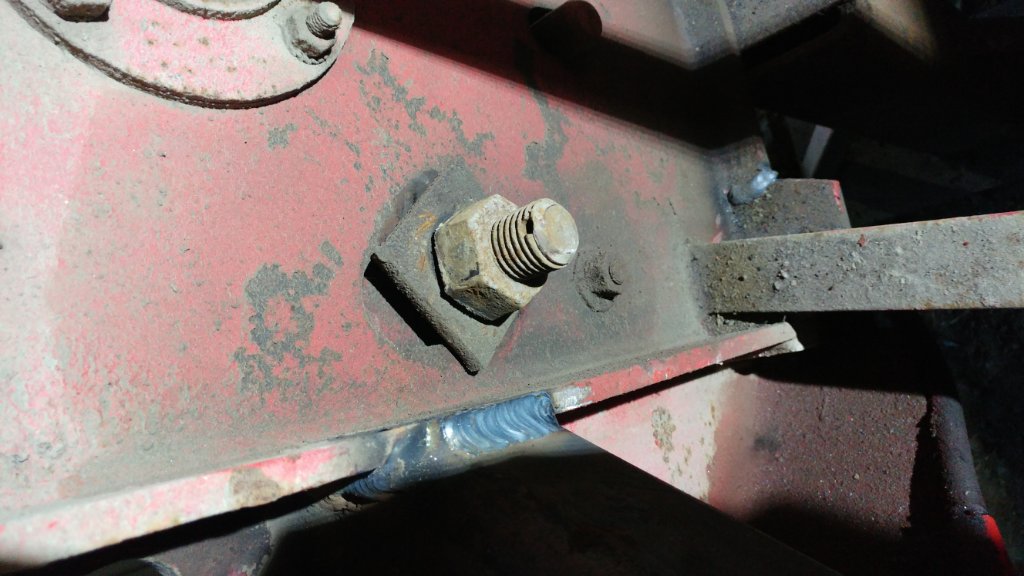

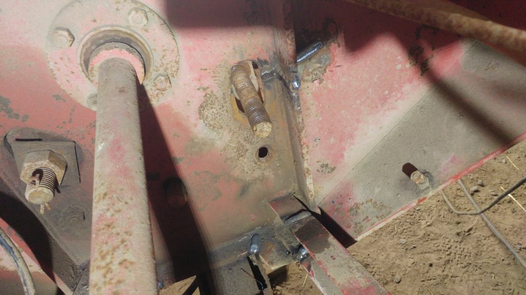

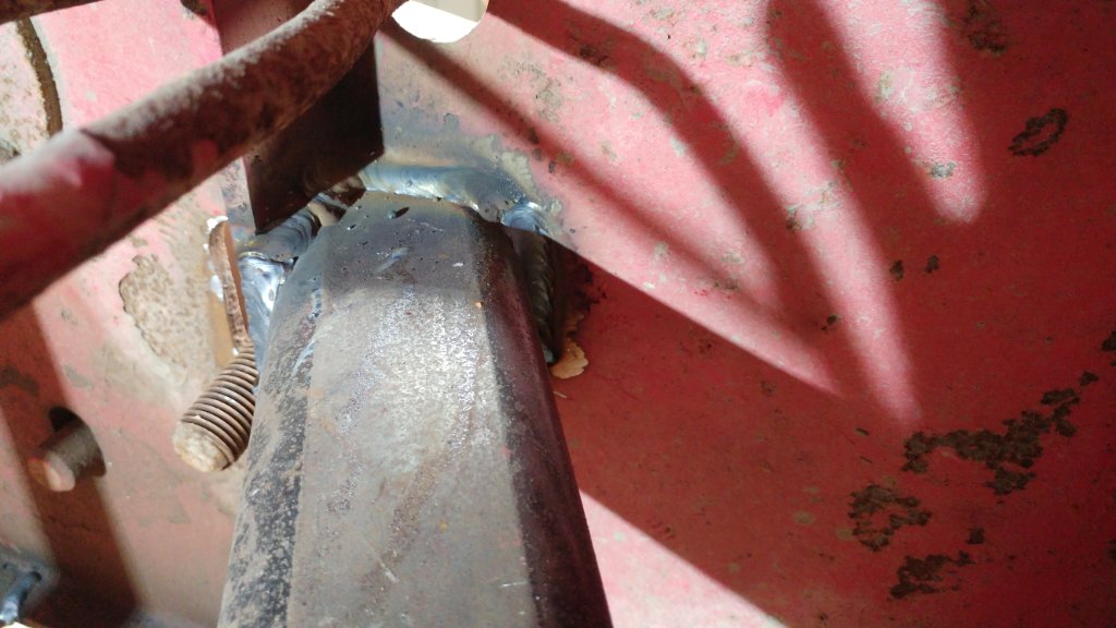

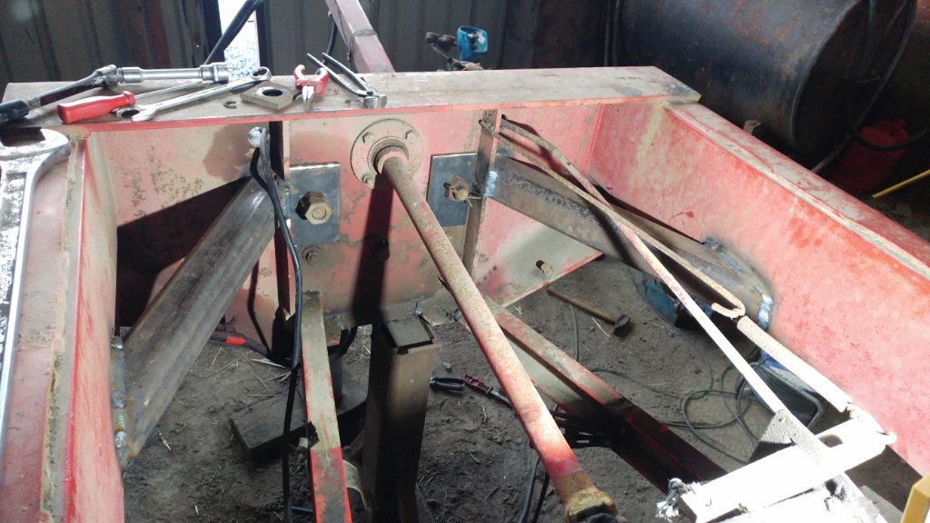

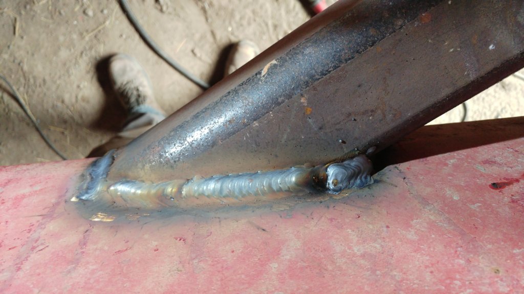

Le châssis ayant quelques années il commencait a fissurer a qq places. Pour moi les renforts châssis-timon n'ont pas été bien conçu. Donc j'ai ressoudé les fissures et ensuite ajouter des renforts pour éviter que ça recommence.
Etat avant :
Soudure des fissures :

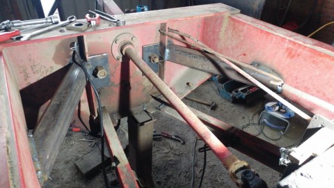

Preparation des renforts :
Soudure des renforts :
Re: Restauration benne Panien 12 Tonnes

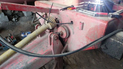

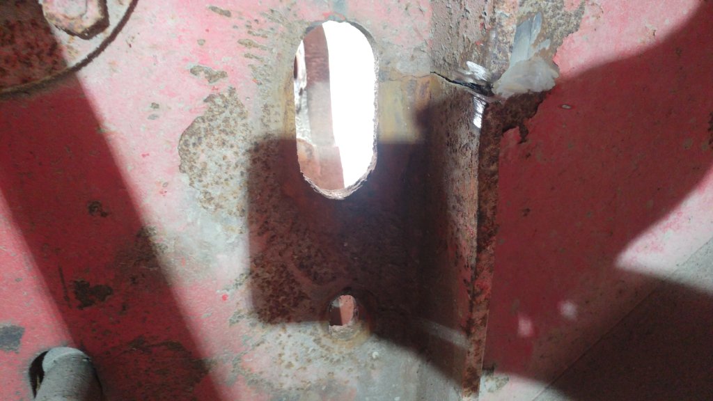

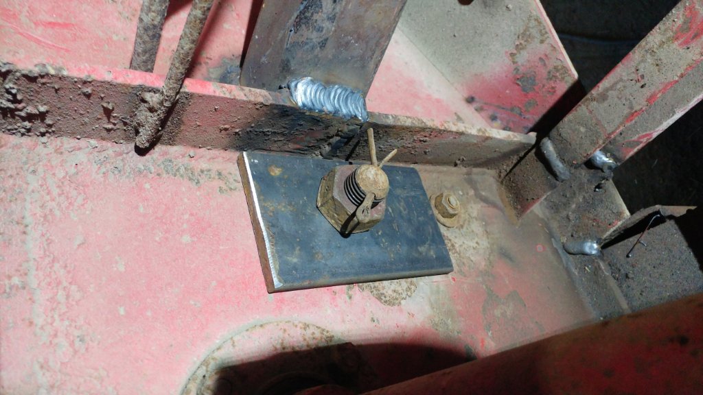

Les rondelles qui retiennent le timon commençaient a plier donc j'ai refait des rondelles un peu plus grande et plus épaisse.
Avant :
Après :
Résultat final :
Pose anti rouille avant peinture :
Et mise en peinture pour finir :

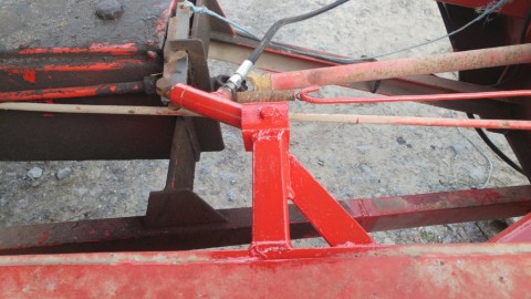

Ajout d'un vérin de récupération pour actionner le levier de descente.
