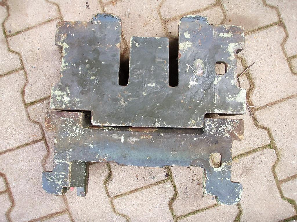

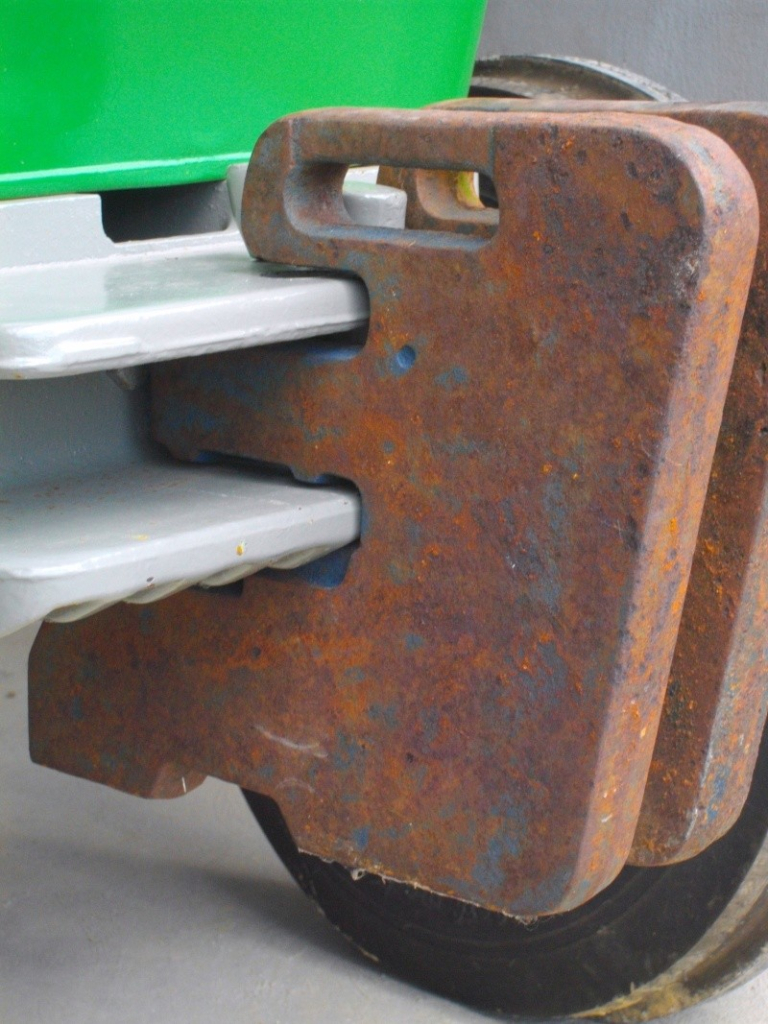

Que peux t'on mettre comme poids sur l'avant ? Trouve t'on encore des masses pour le 06 ?

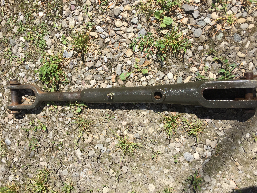

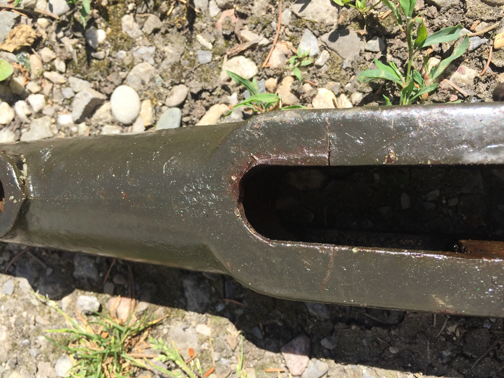

J'ai une goupille qui a cassée sur le bras de relevage.
Cela vous etes il deja arrivé ?

Difficile de trouver des masses de 06.
A voir si on peut monter un porte de masse de DX ou de 07 et d'y monter leurs masses, beaucoup plus répandues

Salut, en effet, tu peux installer des masses à l'avant, au choix, dans les jantes, sur le porte-masses (masses jerrican) ou dans le berceau, voici quelques photos, par contre, comme dit par Charles-Henri, c'est compliqué à tomber dessus. De mémoire, sur le porte-masses, les masses font 15 ou 25 kg, dans le berceau, c'est 1 de 50kg et 1 de 25 kg et dans les jantes, ça doit aussi être entre 15-25kg par masse. Sinon, tu peux te faire une masse maison en coulant du béton dans un moule ou vieux bidon, avec des ronds en fer dedansMo68 a écrit :Salut...

Pour les goupilles de chandelles cela t'es t'il deja arrivé ?
Tailles des goupilles ? Apparement yen a une dans l'autre..

Je ne vois pas trop ton problème de goupille sur ta chandelles, moi j'ai mis des goupilles beta ou des goupilles clips, j'ai enlevé un max de vieilles goupilles fendues, comme ça, je peux les enlever sans pince
Sinon pour le poids, je ne sais pas, car les Deutz 06 sont connus pour être trop légers à l'avant, moi avec le poids de 50 kg, avec une charrue 1 socle, il a quand-même levé dans un petit talus...ta fendeuse fait +/- quel poids ? Franchement, c'est chaud de trouver un gros poids à l'avant, sans relevage, tu vas pouvoir gagner max 200 kg, je dirais, avec des masses d'origine...
