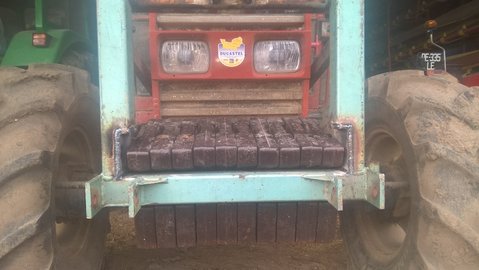

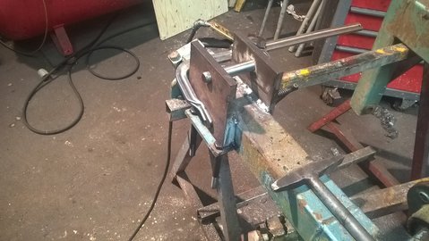

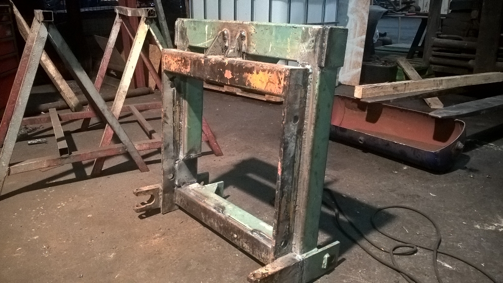

Après 2H de soudage la partie bonnel/cochet est fini :)

petite question, tes longerons sont ils pris au moins sur la boite voir sur le pont arrière ???? certains ont eu des soucis avec des longerons trop court ....
Pour ta direction je ne m'embeterai pas avec ca, perso j'ai tout virer j'ai mis des ressorts pour qu'il soit autodirectionnel.
Oui le bâti et pris jusqu'à la BV
Mon tasse avant et comme le tien autodirtionnel j'ai supprimé tout les partie direction a barre

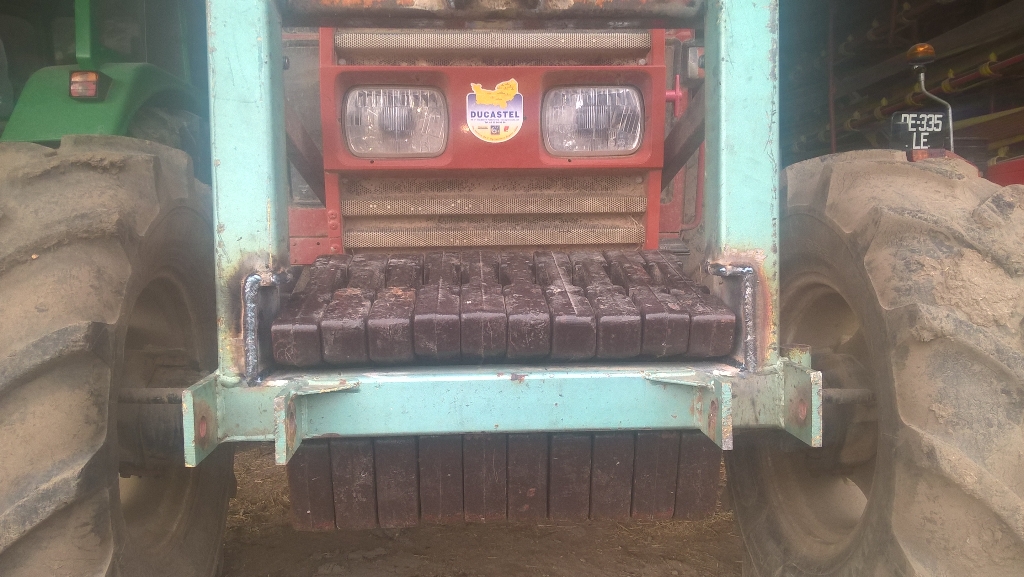

Tu as une idée du poids total du bati ?
Charles a écrit :Tu as une idée du poids total du bati ?
Le bâti bonnel/cochet fait 40kg
Au fini avec les roues 320 kg

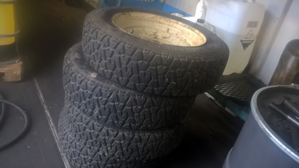

J'ai remplacé les pneus par des pneus neige renforcé

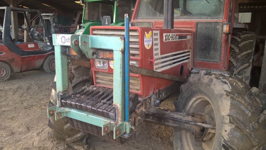

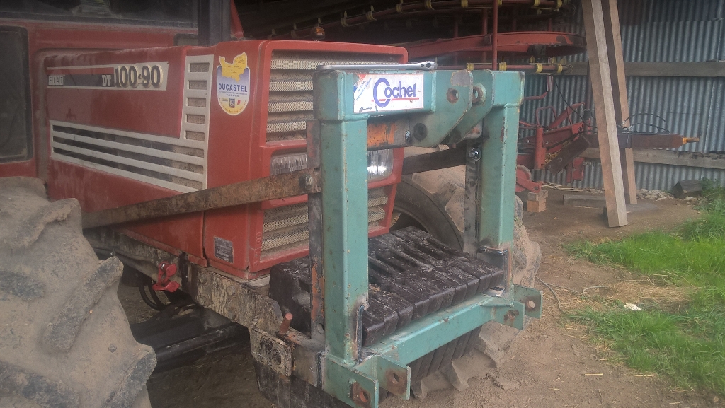

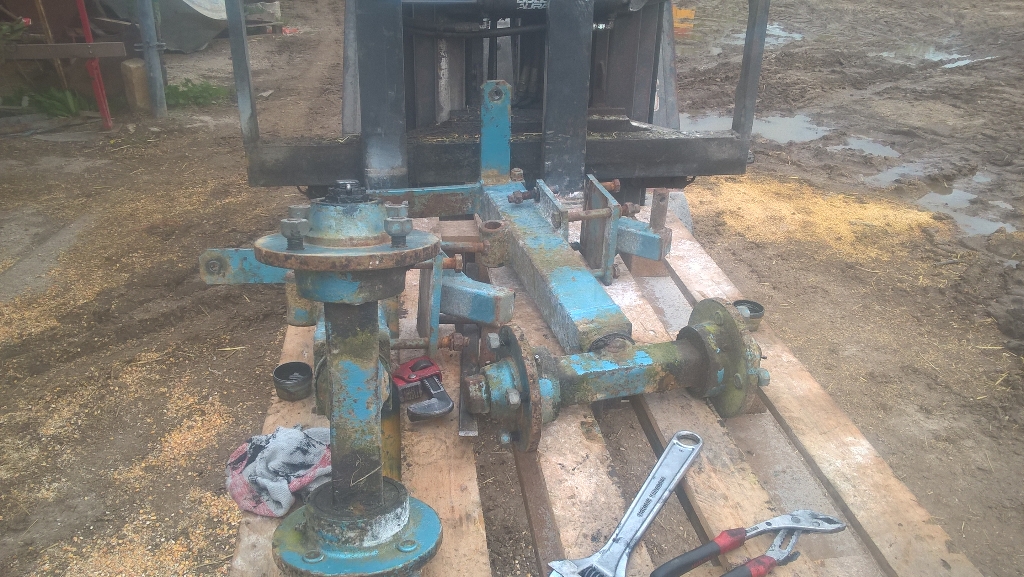

Mise en place du bâti sur le 100
Remise en état et réglage des moyeu de roues
y a encore du boulot :smile:

C'est des pneus "MUD" ça, pas des neiges ;) Et d'ailleurs c'est d'autant mieux car les pneus neiges sont en gomme ultra tendre, ils auraient fondus comme neige au soleil !!
En tout cas ça prend forme et ça fait plaisir :super: Hâte de voir ça la semaine prochaine !!

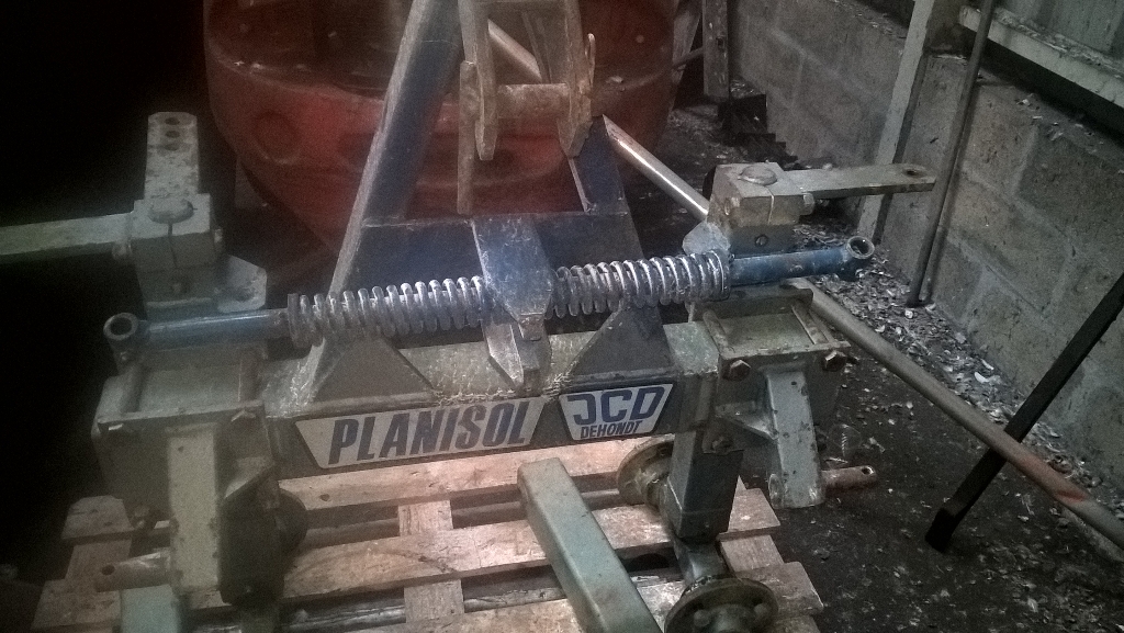

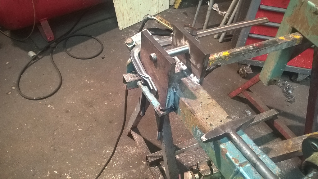

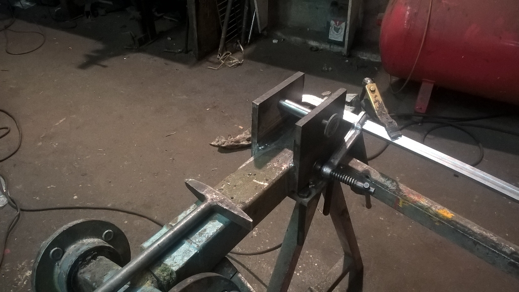

La partie cochet/dehondt est en cour :happy1:
Ps pour Daniel rassure toi je vais arondire les angles :hehe:

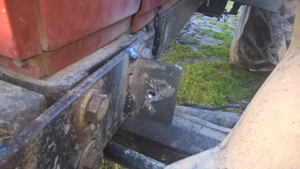

Installation d'un support pour mettre une prise 7 plot et fabrication de la béquille
