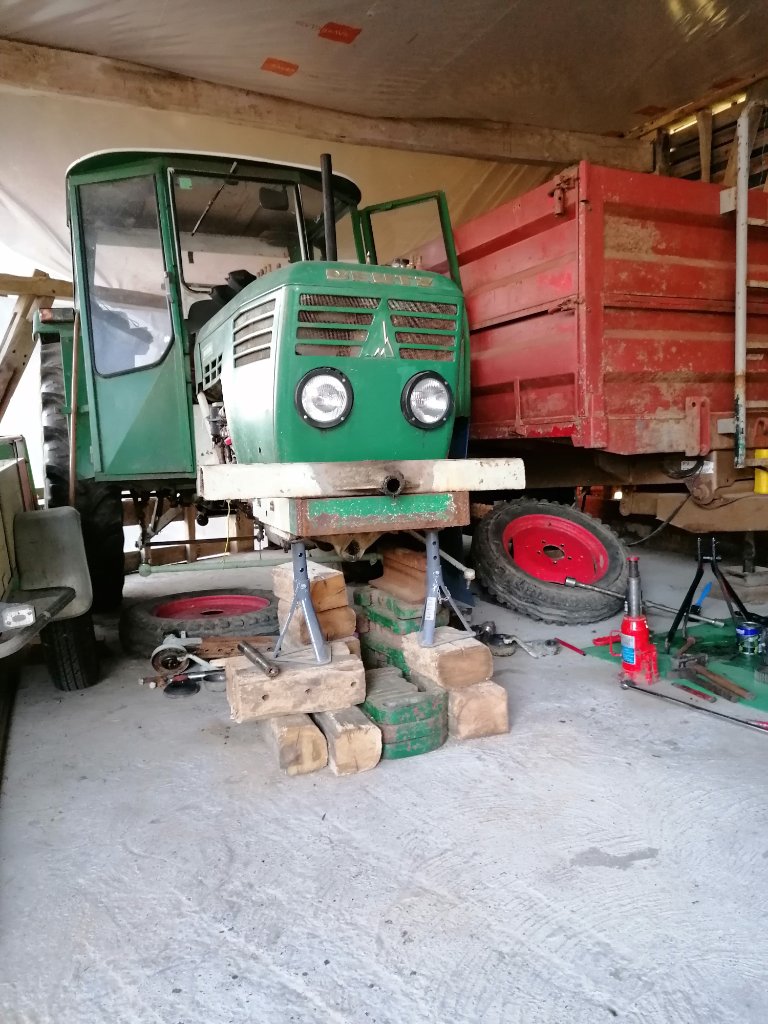

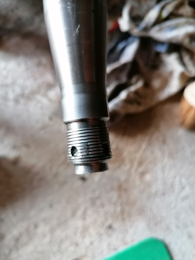

Je me suis renseigné chez un tourneur il n'arrivera pas à me refaire le filetage, j'ai étais ce matin dans une mine d'or qui je pense grand nombre d'entre vous aimerai aller, il y a des deutz 8006A, 10006a, 8006 avec chargeur, deutz 5506, quelque autres deutz et du massey à pleine vue. Jesszye de me renseigner pour récupérer un train avant sur le 5506 car ces tracteurs sont à l'abandon depuis x années c'est même dommage de voir un lieu comme sa.

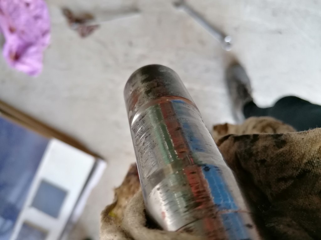

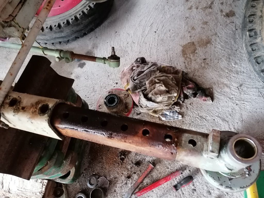

C'était un peu rouillé et je n'avais pas d'arrache mais avec un bon marteau et des dizaines et dizaines de coup c'est enfin venu
L'axe de balancier à également était bien usé
Étonnant chaque bague en bronze n'a pas était usées par contre l'acier des fusées et l'axe de balancier se sont usée.

Salut Louis, tu ne peux pas refaire un filet plus petit avec une filiaire ou tu ne trouves pas ce diamètre d'outil, car c'est déjà du grand :grin:

Je vais essayer avec un plus petit genre 22 MM pas de 150 au lieu de 24

Pour réparer le filetage sans changer la fusée, il existait des kits de réparations. On a un côté du 7506 qui a le filetage qui a été réparé justement. c'est un écrou spécial avec un cône qui sert sur l'ancien filetage.

Oui je pensais que le gars allait me monter cela, mais finalement il a retarauder en plus petit, pour l'utilisation que j'en ai cela mes largement suffisant je songerait peu être à changé les 2 fusée plus tard car elle ont du jeu sur l'axe en haut et en bas. Tu en ai ou de la restauration du 7506 ? Sur mon 5506 je termine bientôt électricité du tableau de bord, j'ai une question à propos de la centrale clignotant les bornes c, c2, c3 qui sont relié au 3 voyants, sommes nous obligé de les brancher ou pas vu qu'il servent uniquement lorsqu'il y a plusieurs remorque ?
