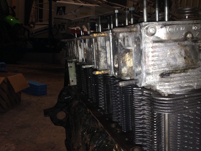

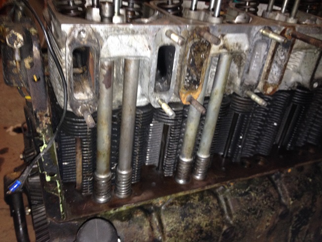

Re: petit nouveau

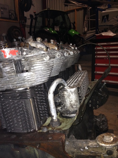

aparement les culasse sont les meme seul le villebrequin est plus gros au niveau des tourillons et axes de piston

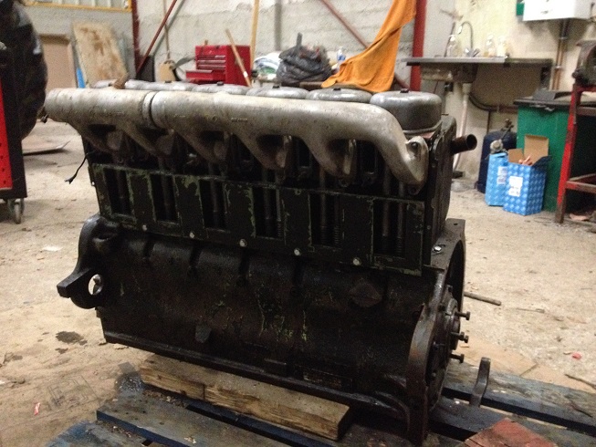

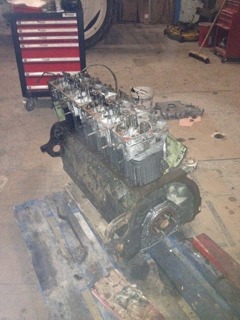

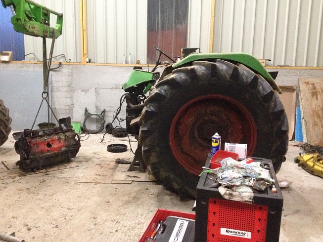

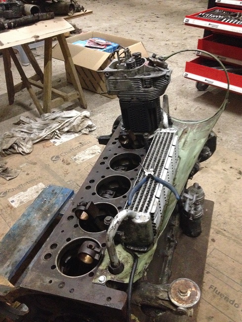

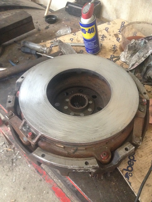

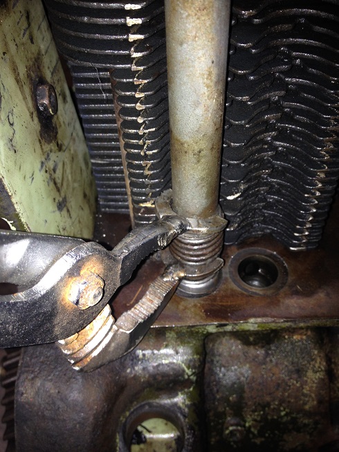

salut a tous alor mon moteur se remonte (merci papa)
la confection maison simple et pratique

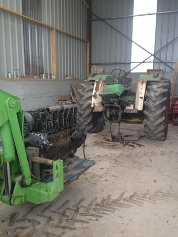

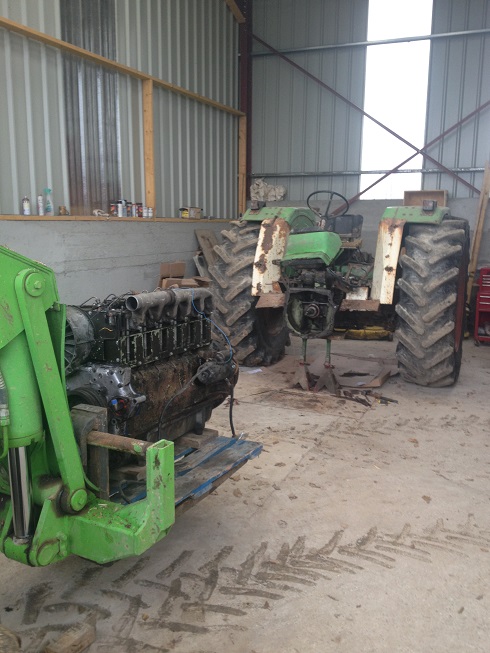

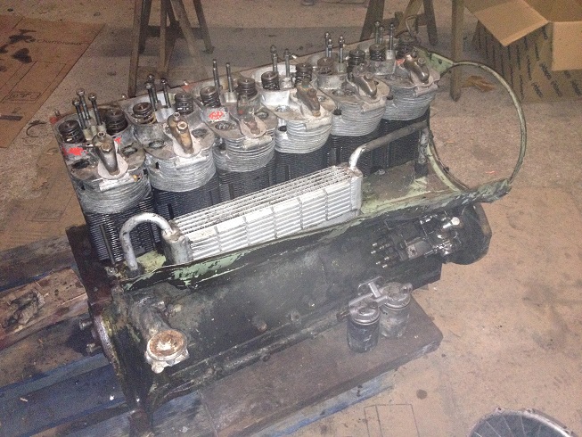

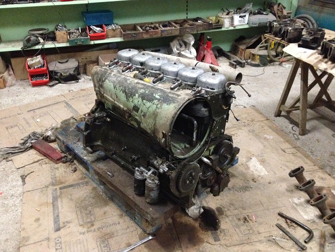

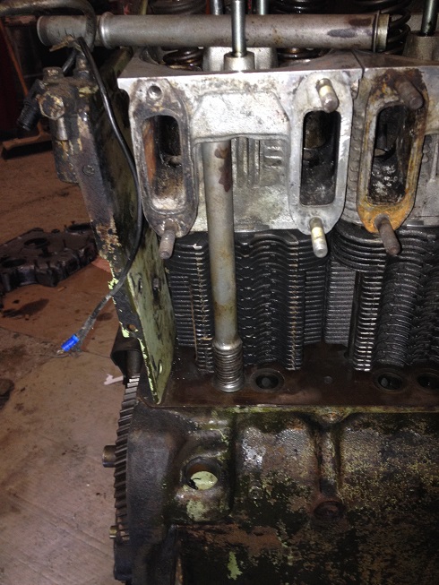

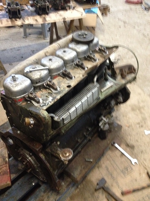

salut a tous

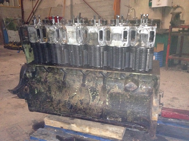

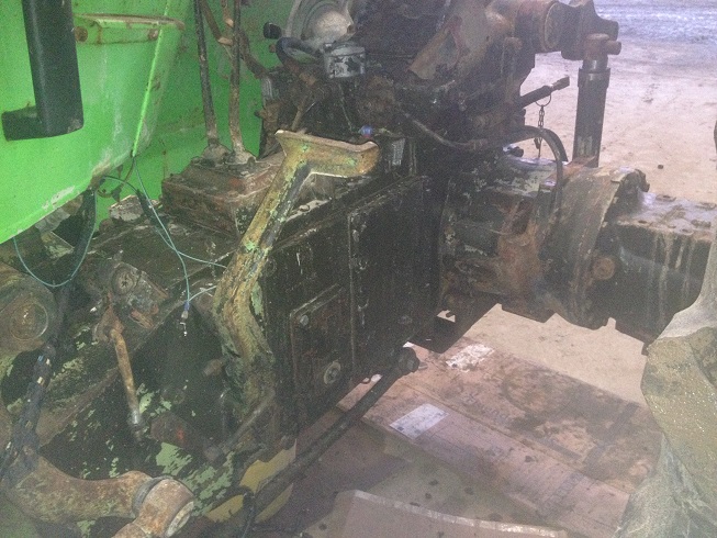

alors pour charles qui voulais voir pour le turbo le bas moteur du bf a le villebrequin plus gros que le fl la pompe a huile est plus grosse aussi sinon culasse pareil tous le haut est le meme.

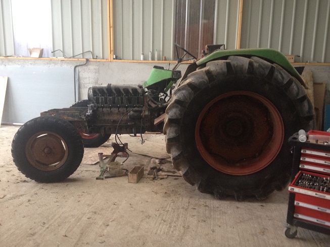

sinon moi sa avance toujours depose de l'ancien moteur nettoyage du carter d'huile

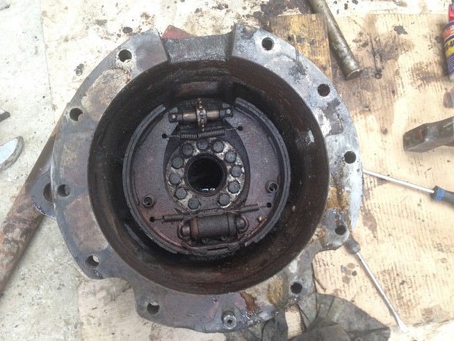

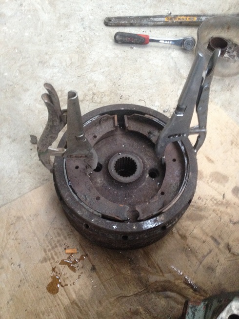

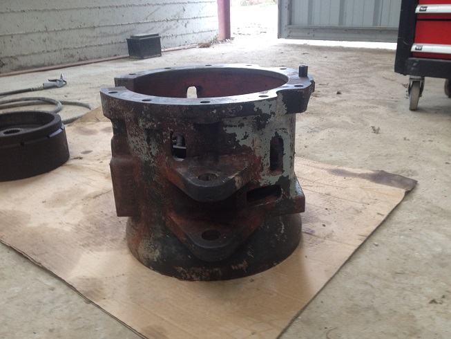

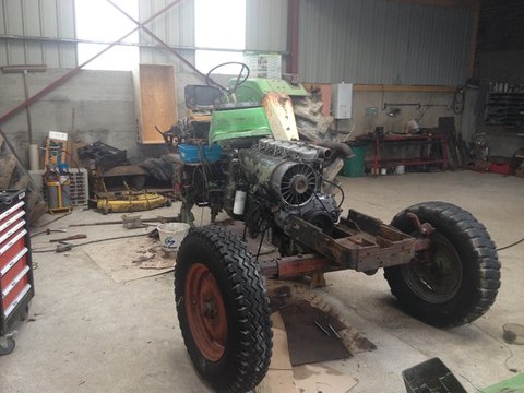

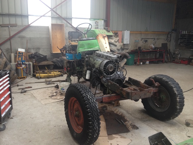

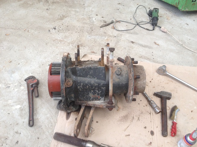

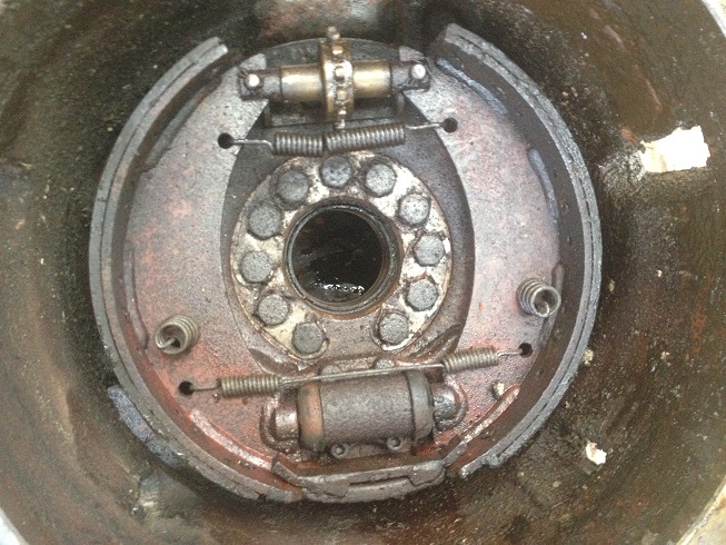

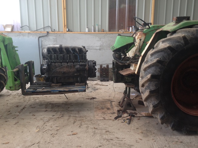

salut a tous alors du nouveau pour ne pas que le d4006 me rattrape

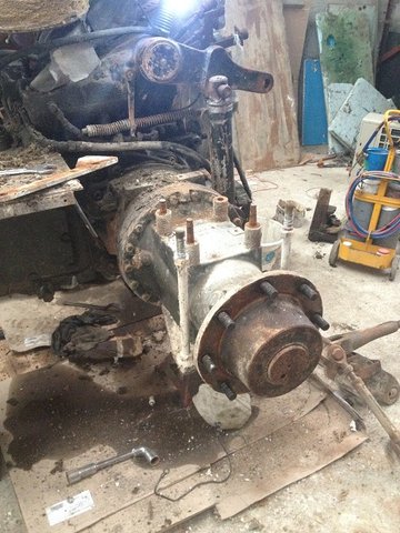

remontage du moteur y a un baille démontage des frein recollage des garniture de frein a main changement des joint spi de trompettes et pont et les essai bientôt
mon père a mis la pompe a injection en ligne car la roto est HS modif en perspective mes sa tourne
et aussi verif des maitres cylindre récepteur
place au photos :D

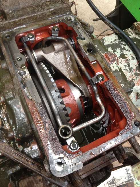

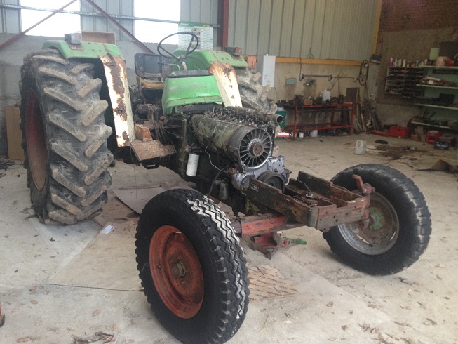

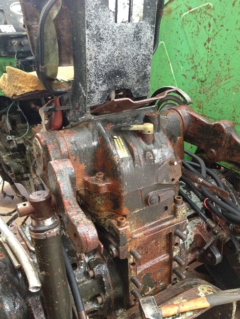

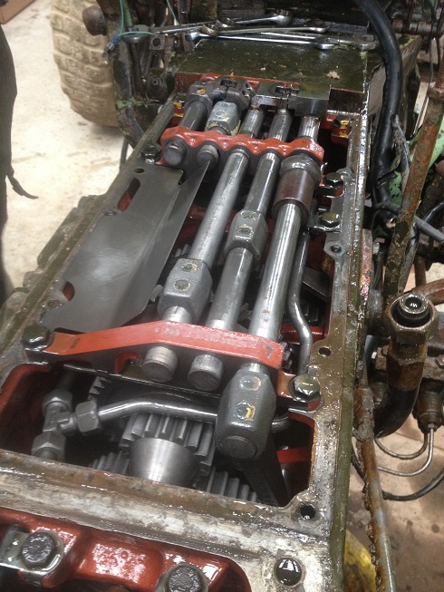

salut a tous et bonne année :D :hello:

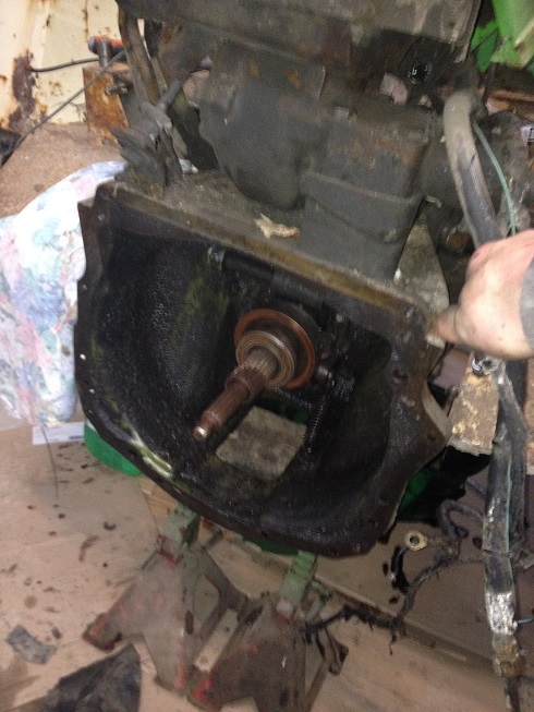

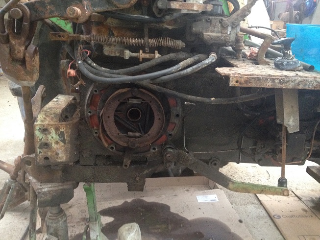

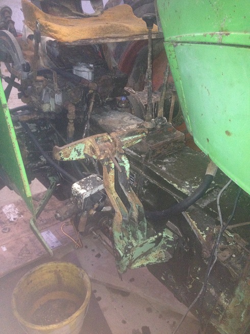

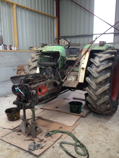

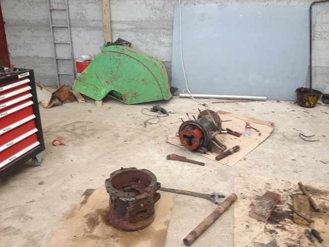

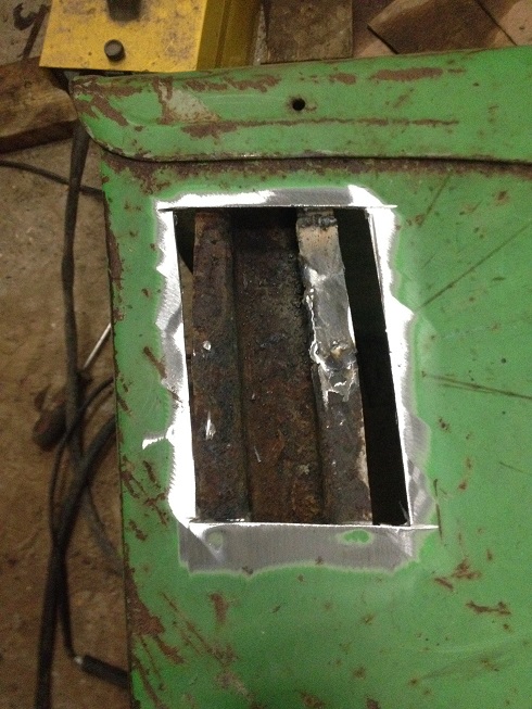

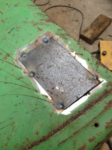

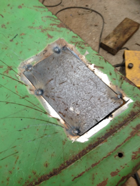

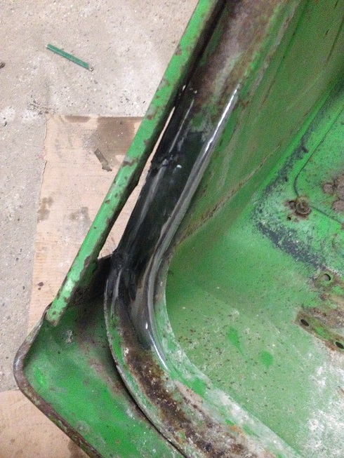

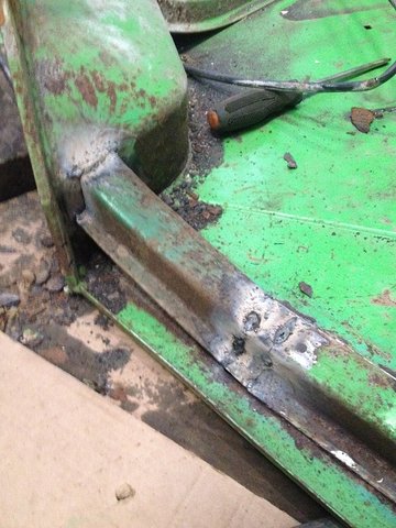

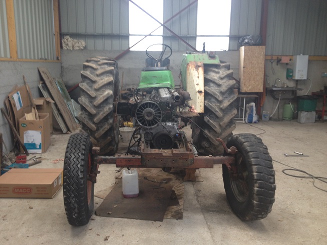

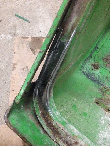

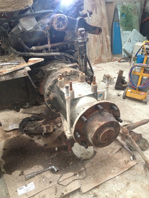

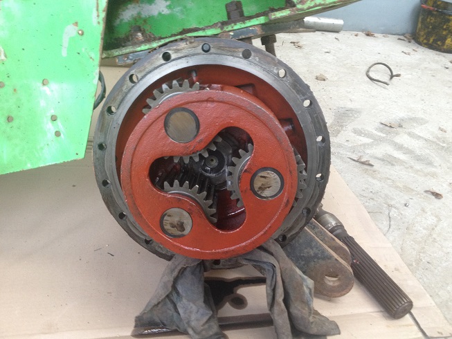

alors en se debut d'année demontage du bloc relevage car j'avai une fuite d'huile entre la boite et le carter fonte des leviers de vitesse sa permet en meme temps de visiter les organe du titi

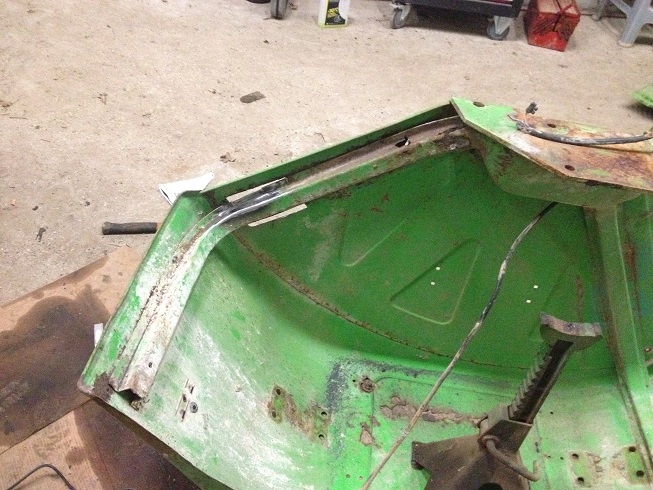

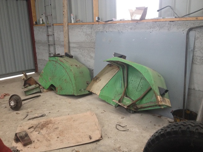

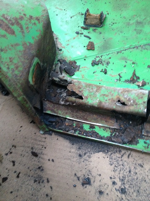

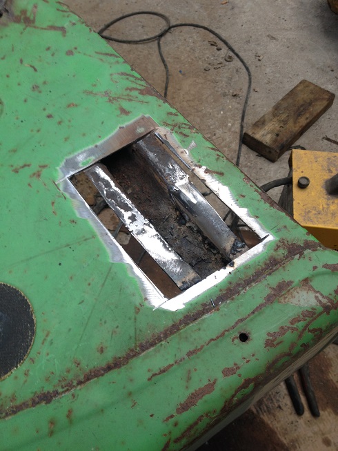

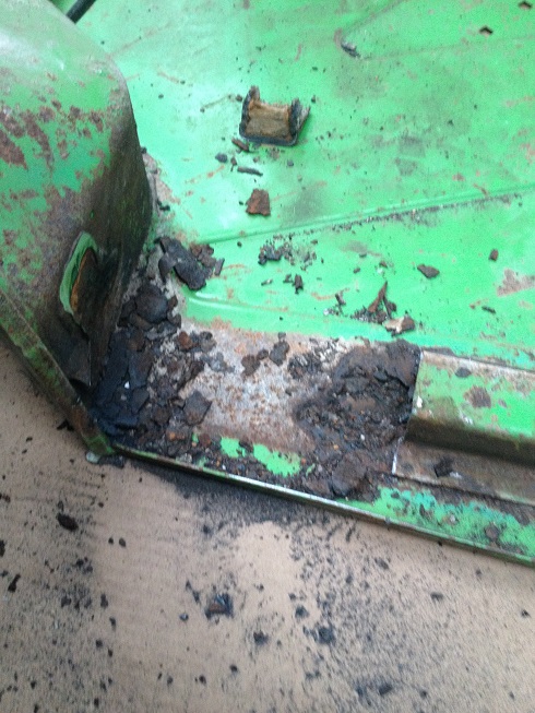

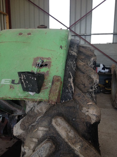

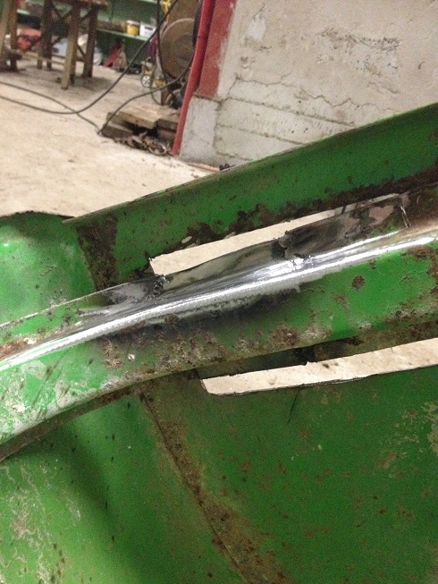

pose a blanc d'une extention d'aile pour cacher la coupure de l'aile qui avait eter faite par l'ancien proprio pour que les pneus passe sous les ailes

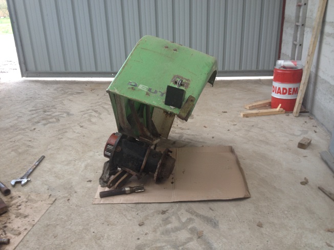

passage au carter pour enlever le plus gros de la graisse pour aceuillir la peinture et j'ai commencé la carosserie sur les ailes
place au photos

:hello: J-B,

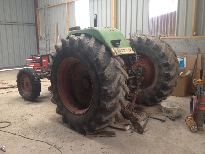

Bonne continuation :super: , mais il était bien grado quand même :| l'avantage est que tu as un grand atelier, ce qui permet de le faire a ton aise, ce qui me manque pour le mien :snif: je suis étonné des pneus arrière qui dépassent les gardes de boues.
