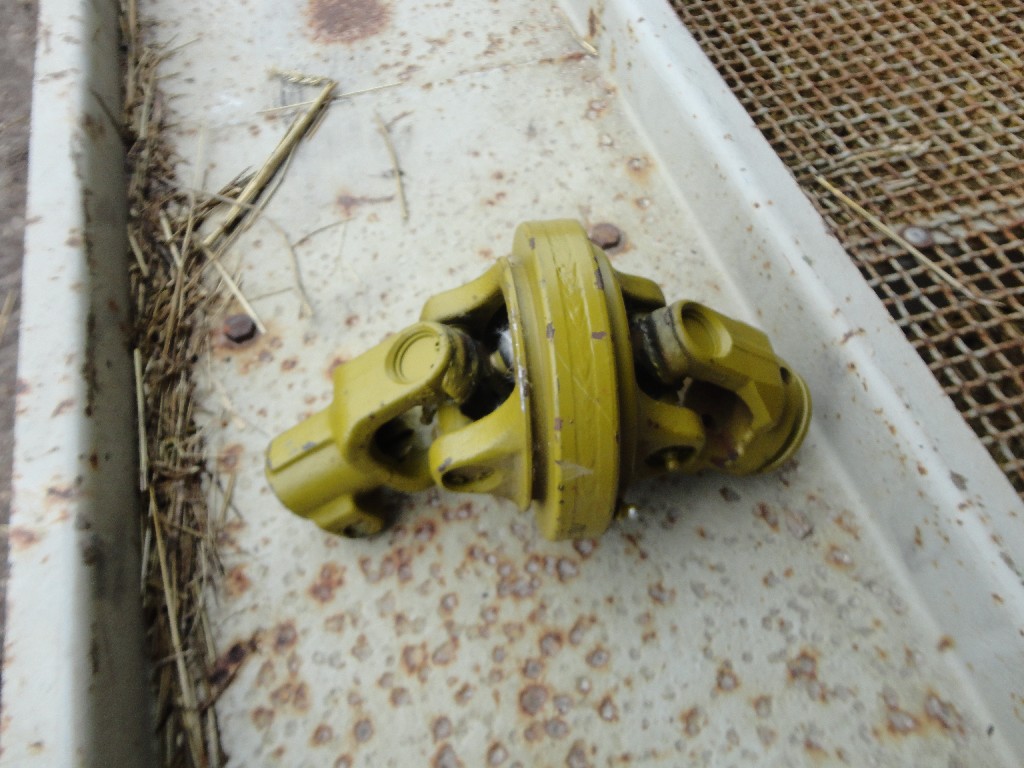

une prise de force homocinétique

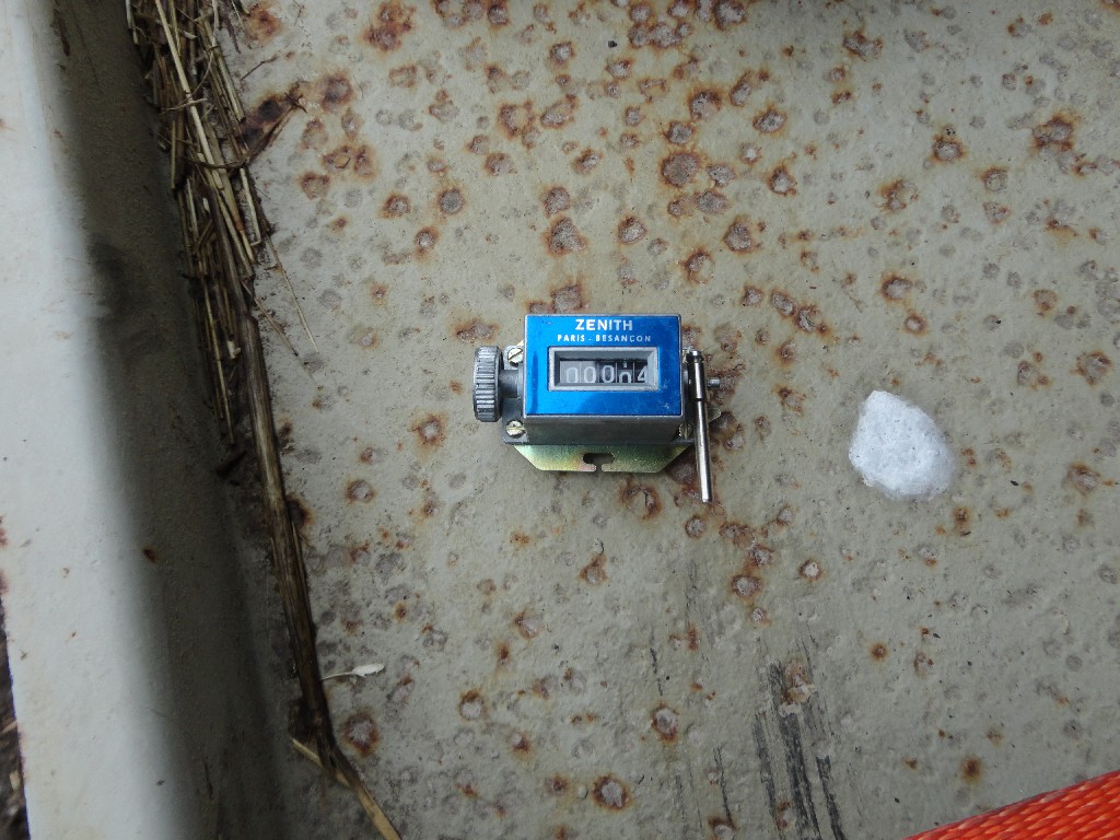

un compteur de balle

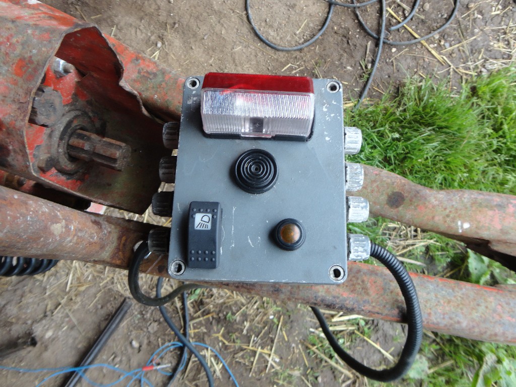

un boiter en cabine avec avertisseur sonore est une lumière quand la remorque est pleine pour evité de surveillé l'indicateur mécanique

désolé je n'ai pas encore regardé .... mais ton cardan est une très bonne idée ! je n'en ai pas et je suis obligé d'arreter la pdf dans les bouts de champs.

C'est quoi l'avantage d'un cardan homocinétique ? Je ne connaissais pas.
Re: Kemper
gg1212 a écrit :C'est quoi l'avantage d'un cardan homocinétique ? Je ne connaissais pas.
c'est que tu peut tourné avec la PDF en route jusqu'a environ un angle de 80° donc trés utile sur les pulvérisateur est comme un ami ma donné sa je pense qui sera utile sur ma machine
Re: Kemper
C'est un cardan dit grand angle
