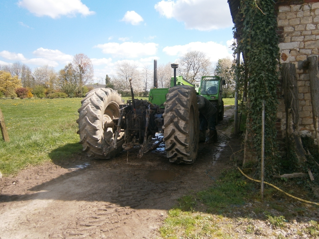

restauration du dx 110

INTRAC 27 a écrit :
herve76 a écrit :
INTRAC 27 a écrit ::hello: encore une belle restauration en prévision!!!!! :super: Vous ne vous arrêtez jamais tout les deux ;) on dirait que ça fait longtemps qu'il n'a pas servi le dx ? bon courage pour le travail
il y a 2 ans qu il n a pas servi :wink:
il a ete achete par mes parents en novembre 1979 neuf, il tirait une charrue 4 socs joutel très très lourde , apres il a eu une 5 socs bonnel portee en attente d une 5 semi portée, après il a fait du semis avec un surfasol une sorte de rouleau denté entrainé par prise de force et a l avant un tasse avant et un prépare sol , il faisait également de l enroulage de paille avec un john deere 550 et de la pulvérisation et bien sur un peu de transport avec une benne orenge 14 tonnes
dessus on a fait un arbre avec un pignon pris en charge par deutz
un pignon gamme route (mauvaise utilisation )
arbre de roue droite a 8000 heures
arbre de roue gauche 14000 heures
pompe hydro deux fois
barre de torsion relevage gauche
sortie prise de force 540 (cardant défait coté machine et crac) tracteur pas en cause
un reducteur avant ( plus d huile ) mais pas les meilleurs pont avant, meme si on a eu que cela en frais dessus et les pivots
donc dans l ensemble tres satisfait
Merci de ta réponse Hervé, je vois que c'est un tracteur qui a bien travaillé. Aurait'il pas le pont avant opti-trac avec l'enclenchement automatique ou quelque-chose comme ça ?
Oui cest sa :wink:

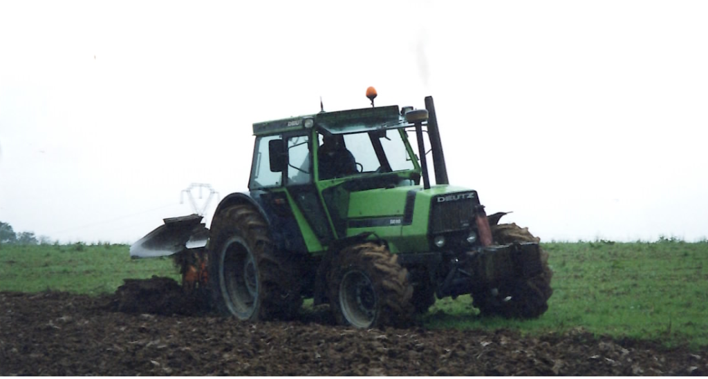

Hervé tu as des photos du DX quand il était encore en activité par hasard ?

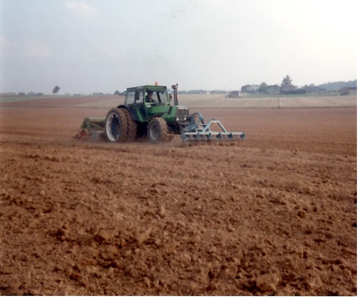

Charles a écrit :Hervé tu as des photos du DX quand il était encore en activité par hasard ?
charrue on ne voit pas mais il y a 6 soc
Re: restauration du dx 110

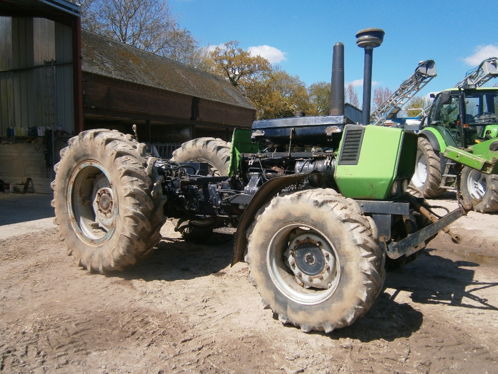

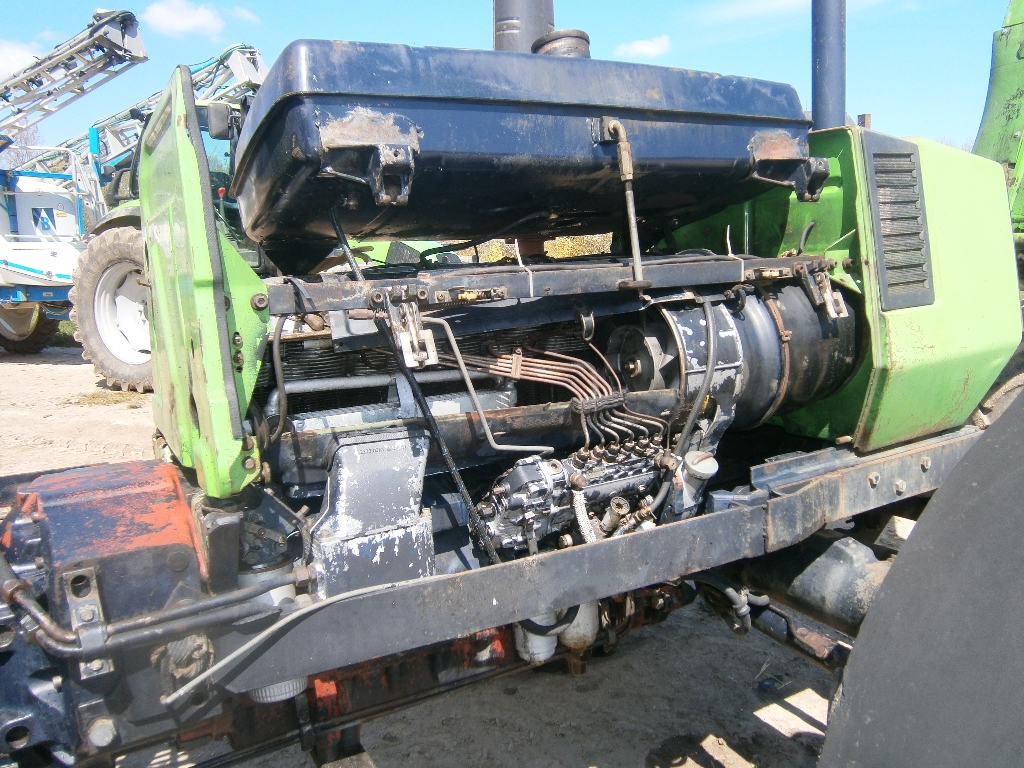

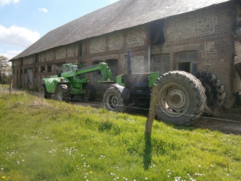

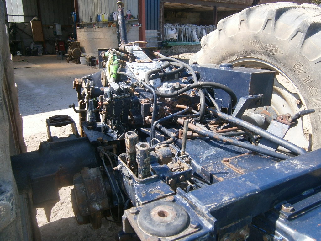

bon le debut du debut :wink:
