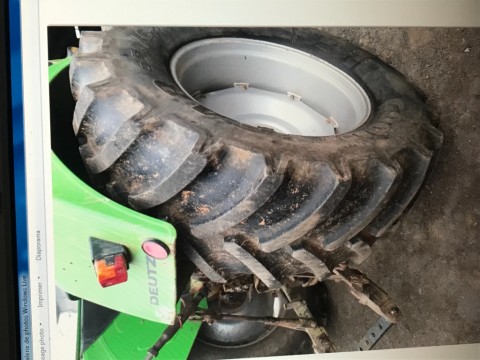

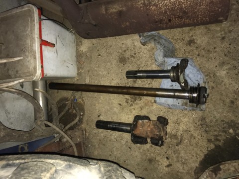

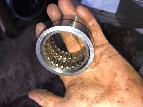

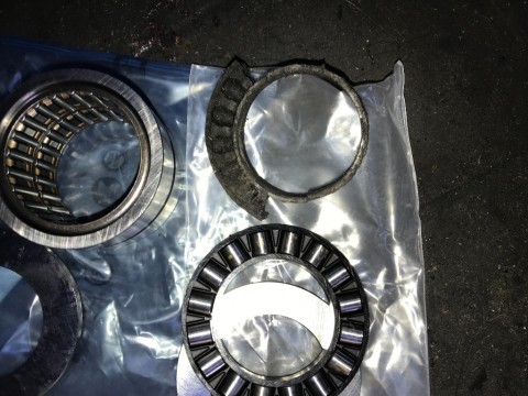

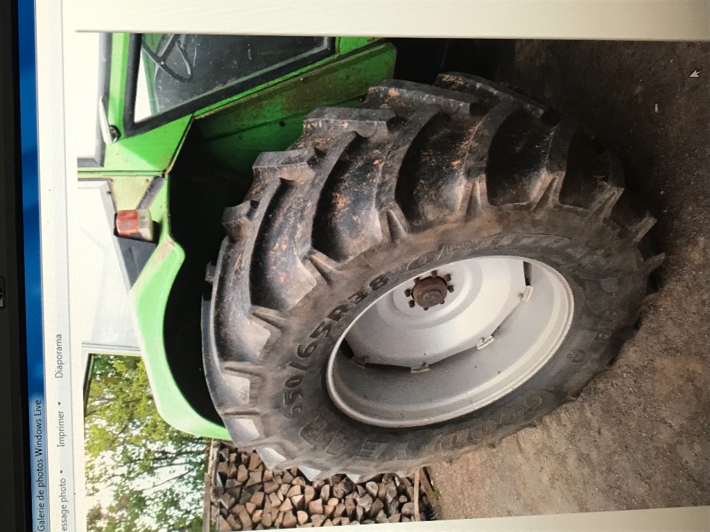

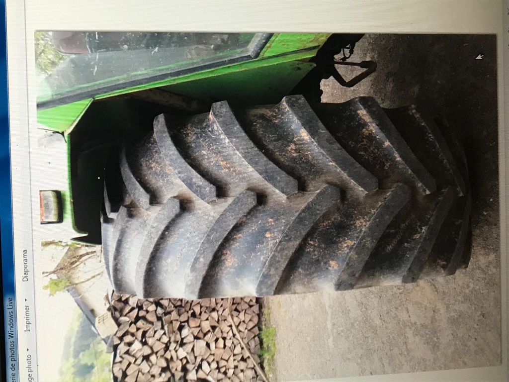

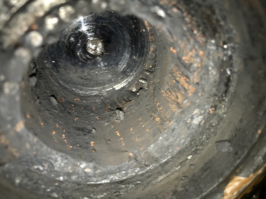

Bonjour à tous, voilà j’ai démonter le pont avant pour les bourrages et j’ai remarquer que un axe de pivot n’avait plus été graisser depuis longtemps du coup les roulement était foutu et l’axe marquer, après avoir reçu les nouvelles pièces et les bourrages je vais remonter le pont avant, j’ai trouver aussi une annonce pour des pneus et jantes, elle m’intéresse fort :taré1:

J’aimerais bien le monter en 650/65r38 et du 540/65r24 si mes souvenirs sont bons le rapport est le bon
