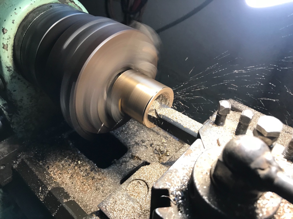

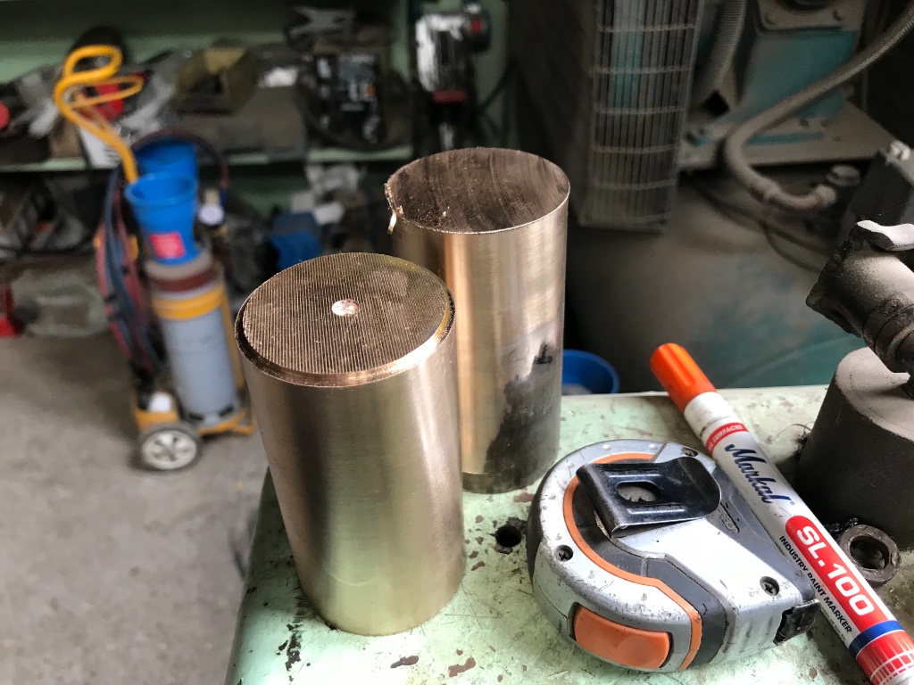

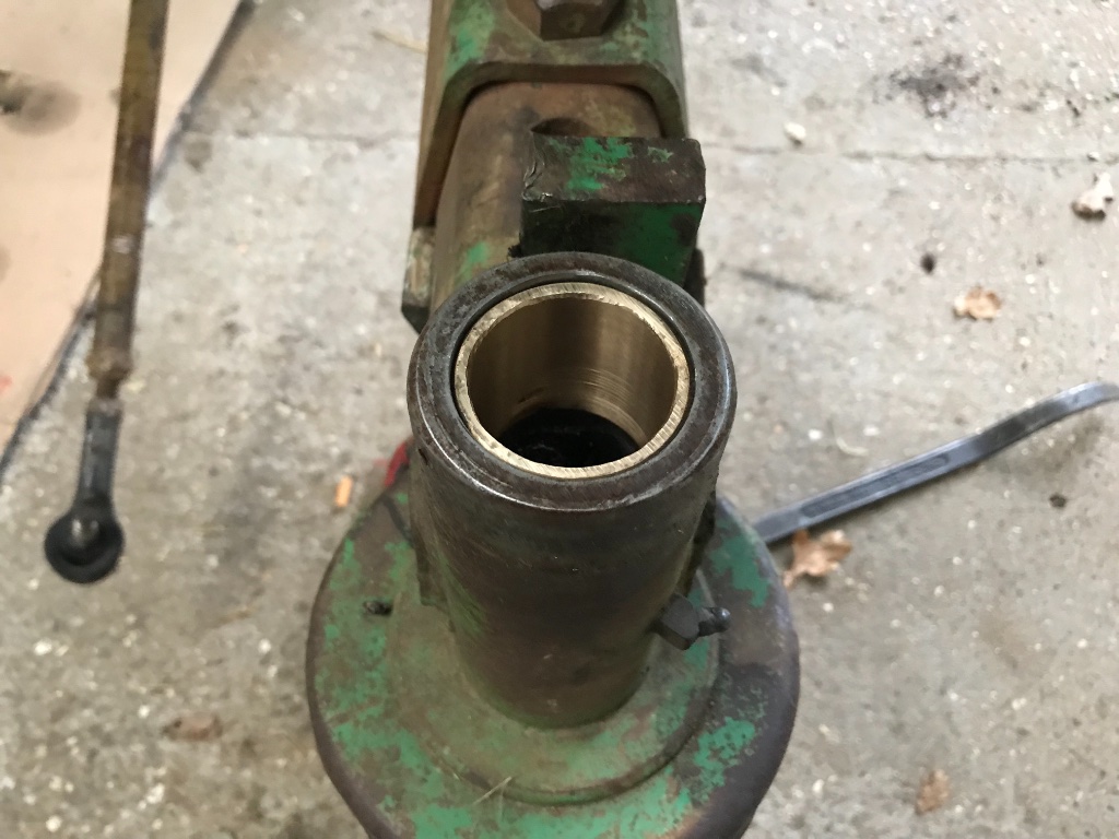

Du coup j’ai refait des bagues en bronze pour les fusées, elles étants en Téflon du coup direction un peut dure reste côté gauche à faire mais la direction est plus facile quand même :super:

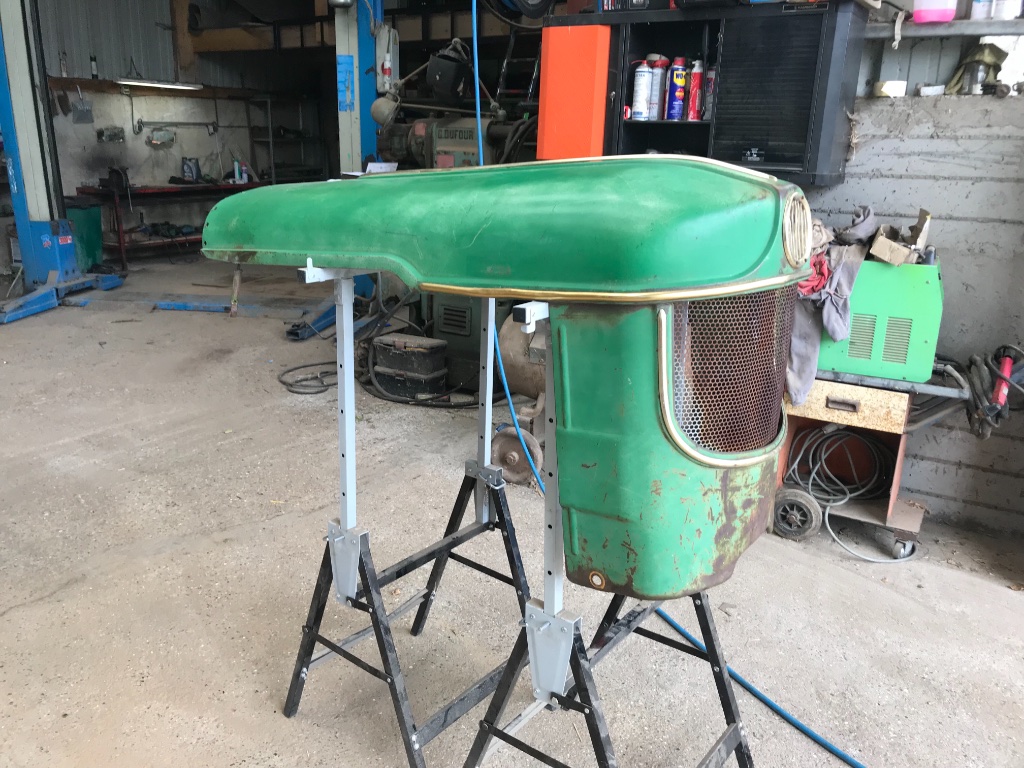

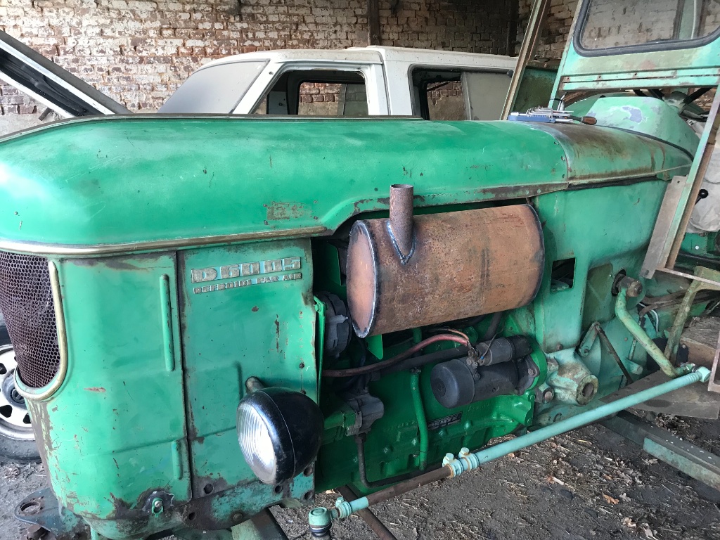

Il a une belle allure ton 6005, hormis la grille de devant à remplacer la carrosserie n'a pas l'air abîmée .
Je confirme la caisse à outils sur le dessus du moteur est bien d'origine, on à la même sur le 6005A.
Tu prévois une restauration totale ou bien le laisser avec sa peinture d'origine ?

Guillaume88 a écrit : 02 oct. 2019, 22:39 Il a une belle allure ton 6005, hormis la grille de devant à remplacer la carrosserie n'a pas l'air abîmée .
Pour l’instant il va rester comme ça mais dans le futur une petite restau serait bien

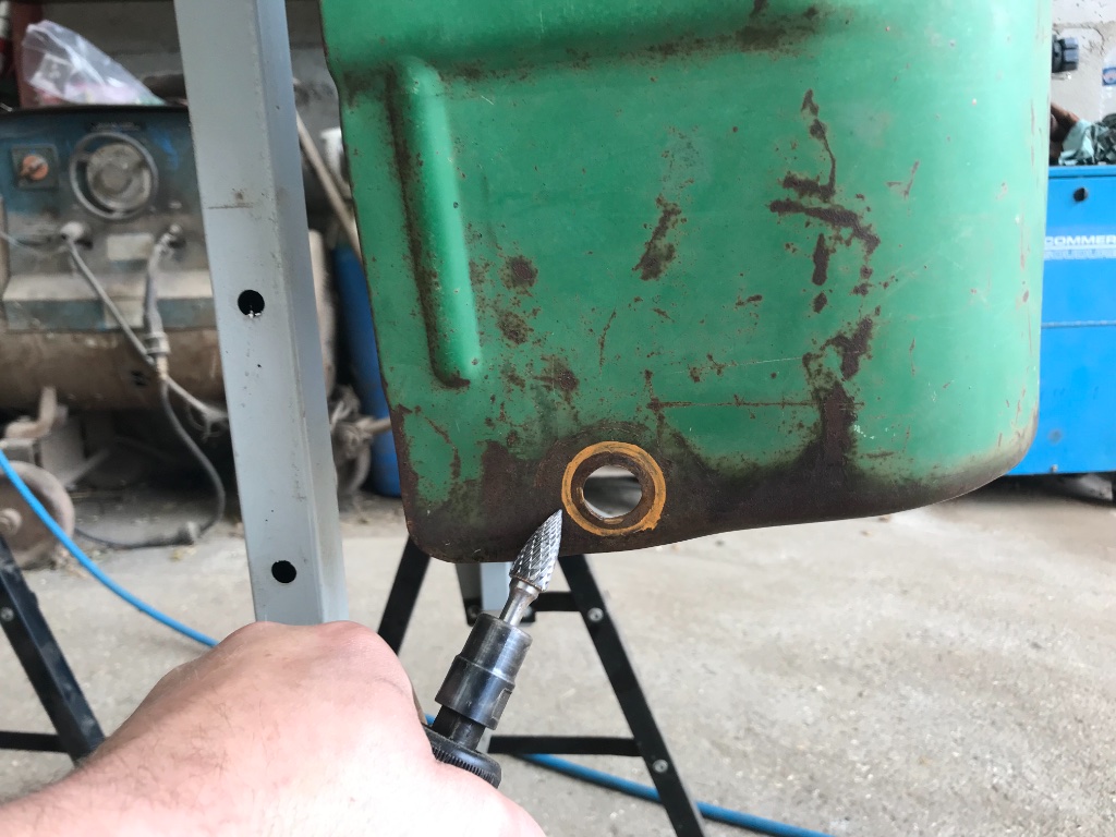

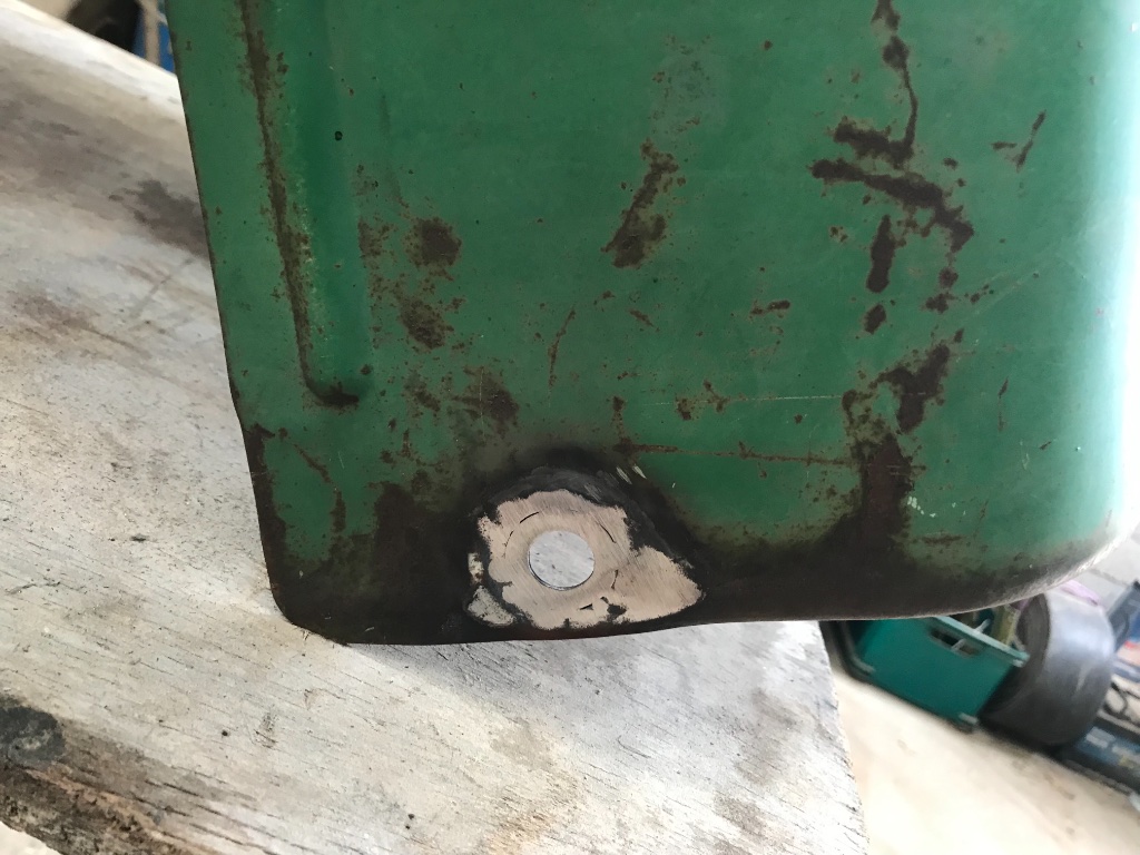

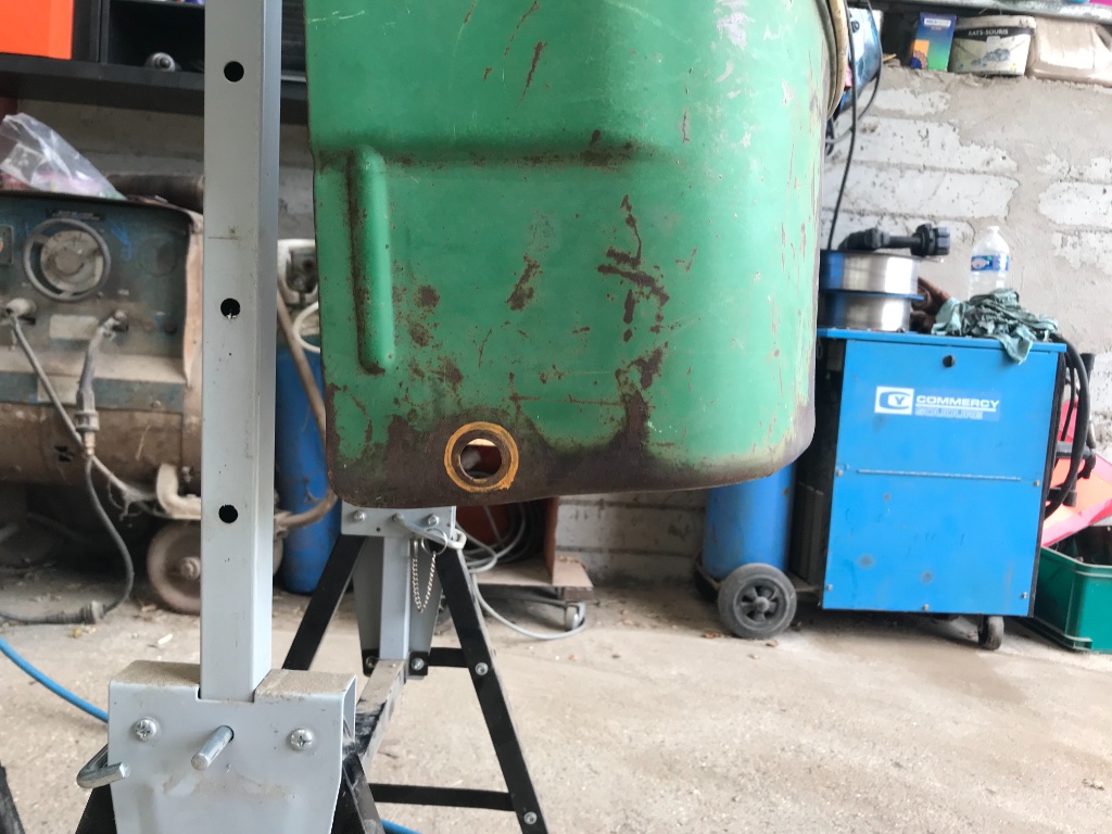

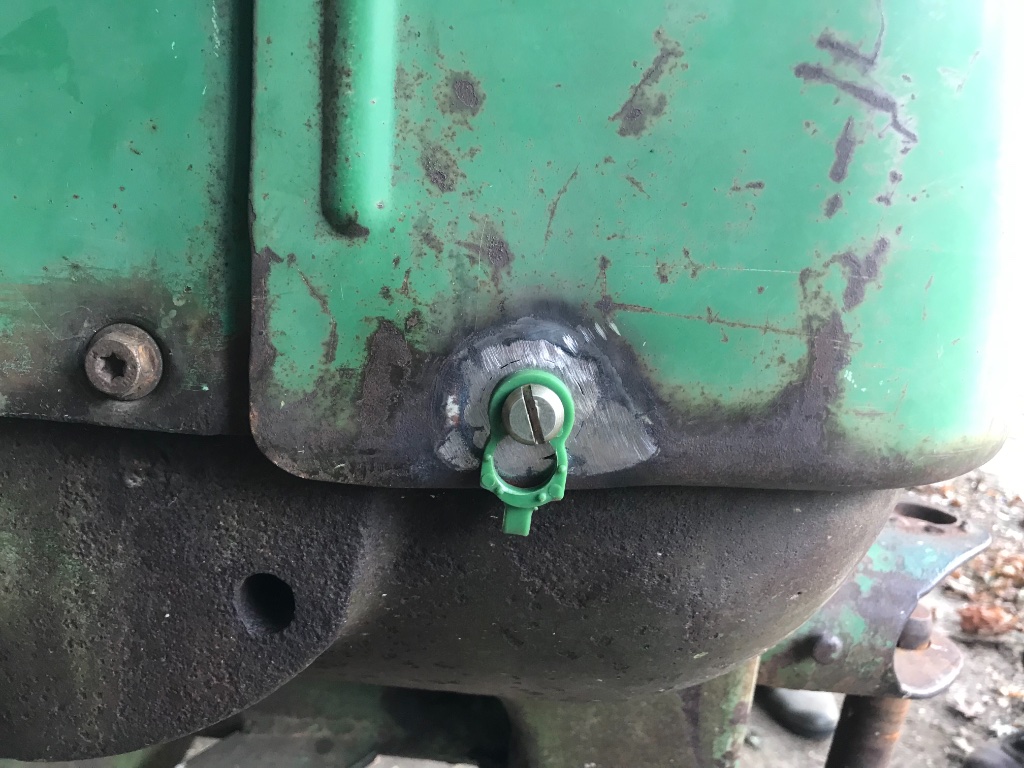

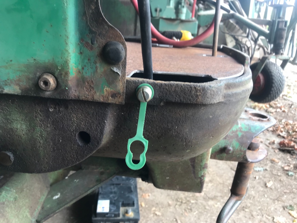

Aujourd’hui bricole sur le capot avec pose des attaches d’origine.
Ça avait été percé en 10mm, donc pose d’un pas rapporté de 8mm pour les news vis
Système d’époque pour enlever le capot rapidement

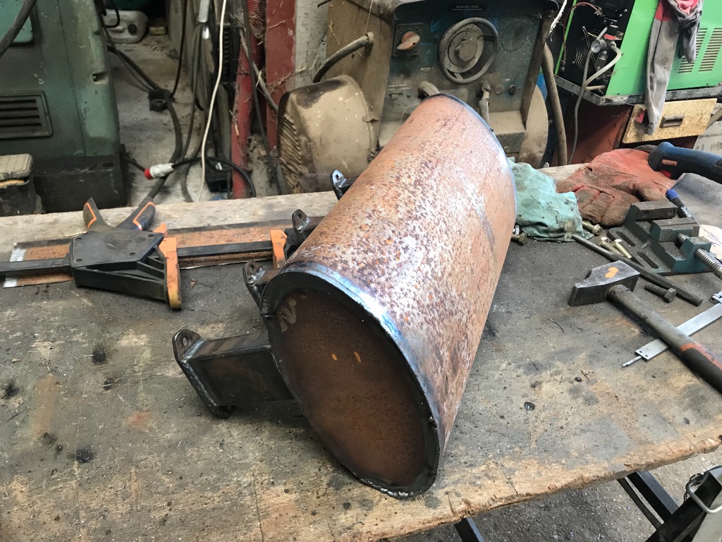

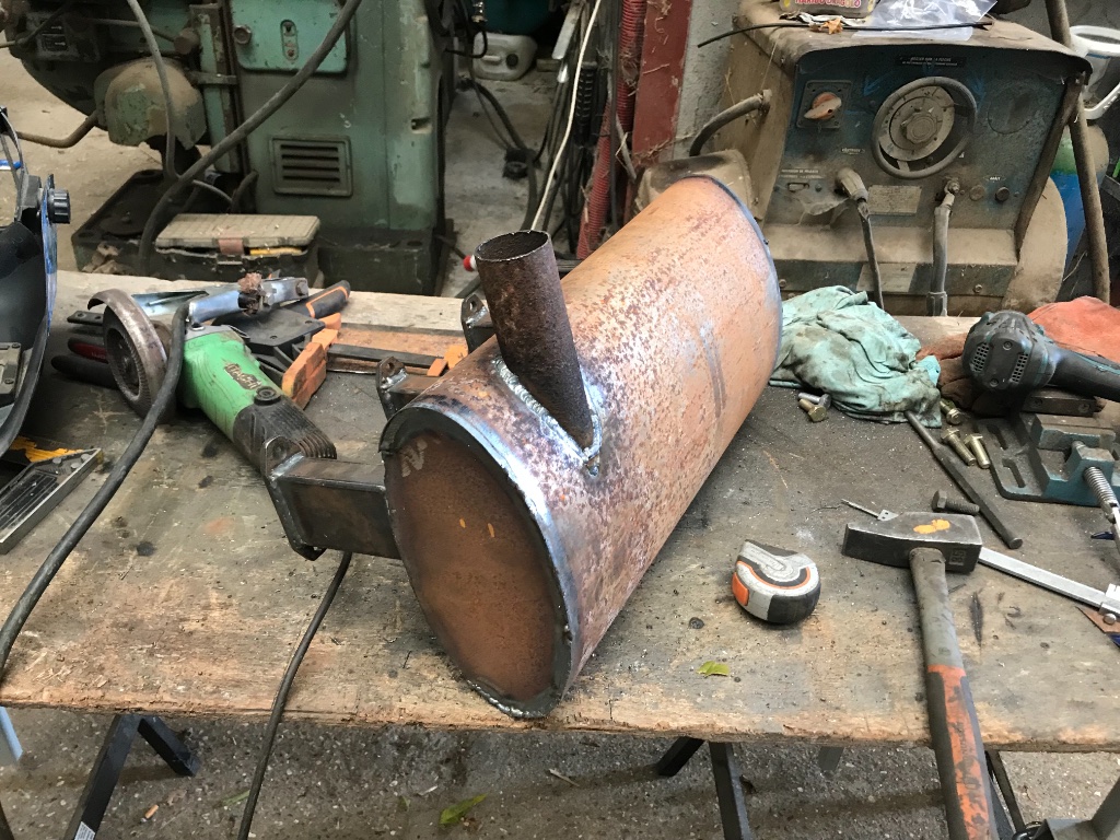

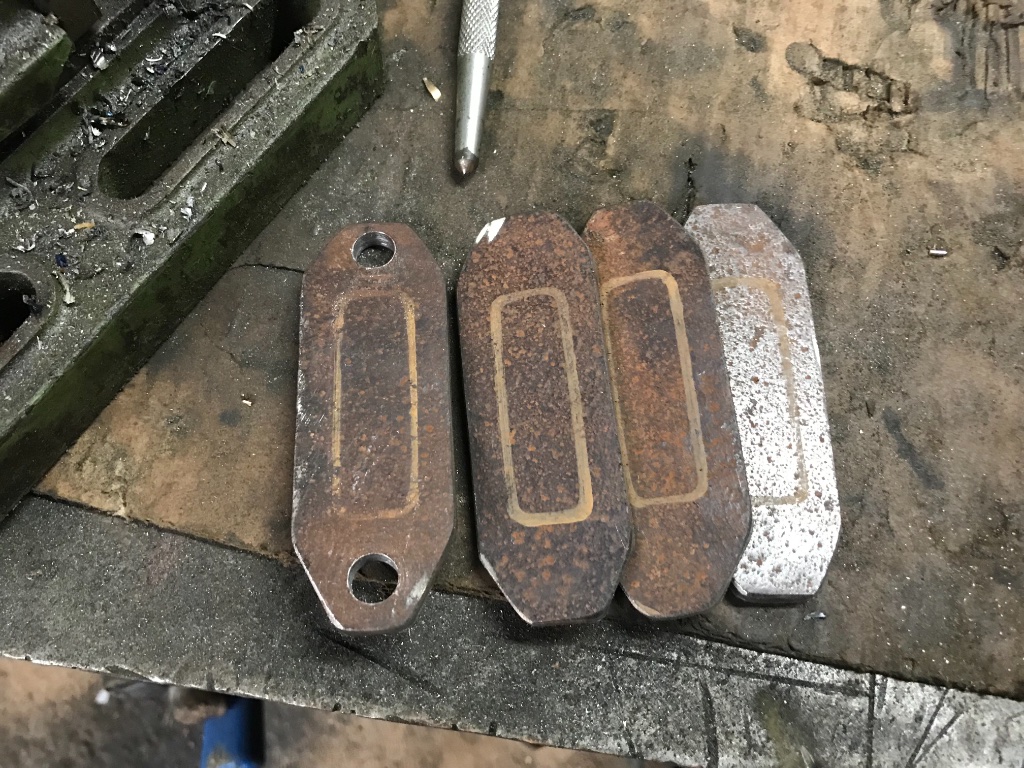

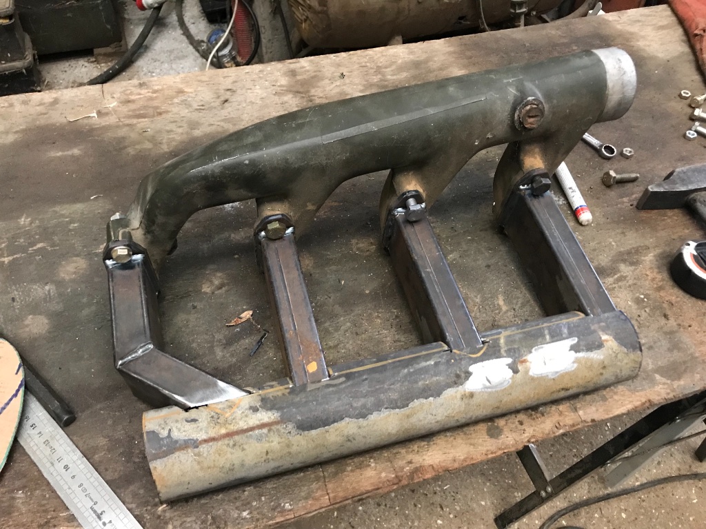

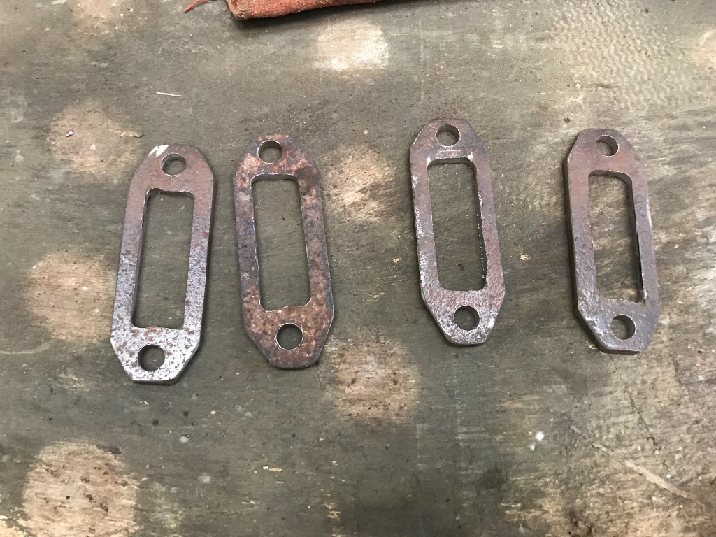

Salut à tous

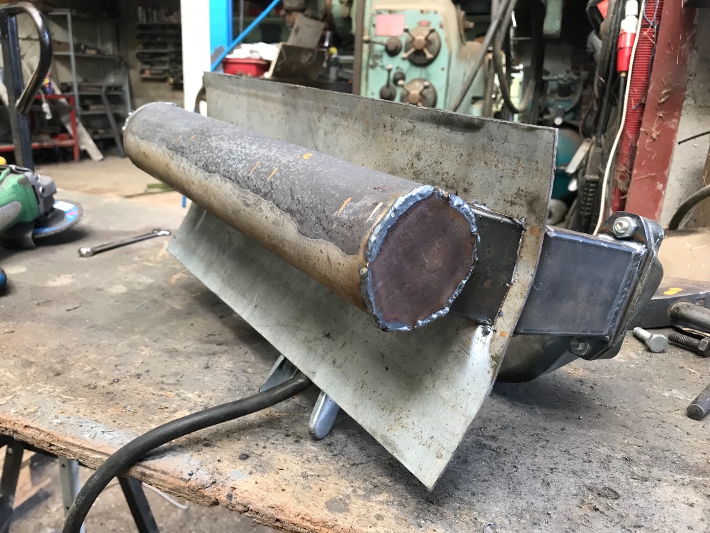

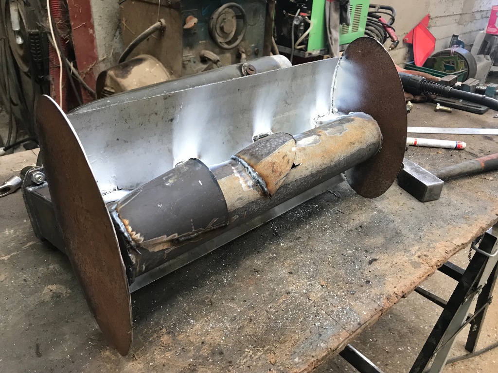

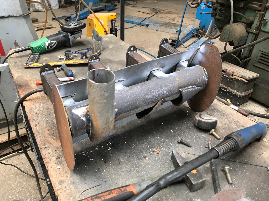

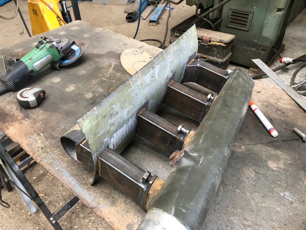

J’ai fabriqué un pot pour le 6005 type 80-9005
C’est du boulot mais le rendu visuel et sonore est pas mal

sympa la pièce de chaudronnerie. bien réalisée.

Super boulot pour le pot
Chapeau

Oui joli le silencieux oval façon 6cyl 05/06, ça garde l'esprit d'origine de la marque, l'idée est sympa il fallait y penser ! Beau boulot
Pour l'intérieur tu t'es inspiré des modèles d’origine ou c'est de l'impro ? je n'ai jamais découpé un oval 6cyl pour voir comment sont faites les chicanes.
