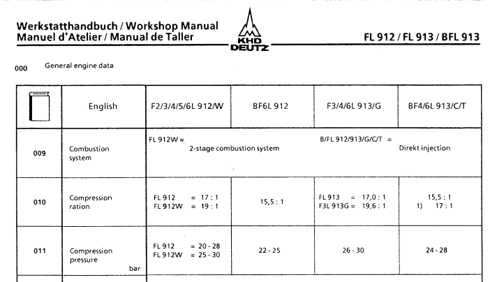

a ce sujet, la pression dans les cylindres doit être de combien ?
Messages : 2126
Re: histoire de broyeur de branches et de PDF
babali80 a écrit : 28 janv. 2022, 22:29 a ce sujet, la pression dans les cylindres doit être de combien ?
Salut Olivier, c'est repris à la page 13 du manuel des moteurs 912-913 et il est indiqué ceci :
Et la procédure est en page 63 ;-) t'as besoin que je vienne, ou ça ira ? :mdr3: :mdr3: :mdr1: :mdr1: :langue2: :langue2:
