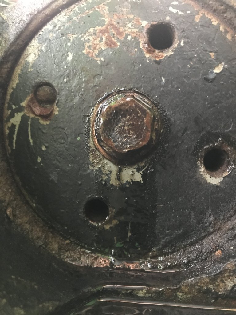

J'ai voulu démonter mais en regardant de plus près je me demande si je ne vais pas avoir un problème car voilà à quoi cela ressemble (voir photo). il n'y a plus de vis dans le 4 trous et croyant que c'était la vis du milieu qui à démonter je me suis vote rendu compte qu'elle ne servait qu'à faire passer l'huile.
un conseil?
Merci.
Cdt,
JM

Re: Problème de relevage arrière sur D6006 - demande d'avis avant démontage
En regardant les schémas je ne comprend pas trop comment on enlève se bouchon? faut il le deviser en s'appuyant sur les trous des 3 ou 4 vis qui sont vide sur ma photo?
Merci pour tes réponses et ton aide.
JM

- marty49
- Messages : 1434
- Tracteur(s) : deutz 4006
Les 4 trou servent à mettre une douille à ergots que tu n'a pas. Mais tu met 2 morceaux de rond solide et tu fait levier avec un pied de biche ou autre.voir même le choquer en même temps c'est serré fort. Desserrage sens anti horraire
Bon courage
Marty
