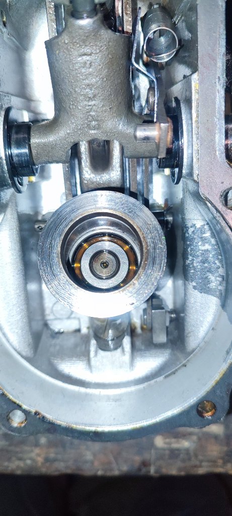

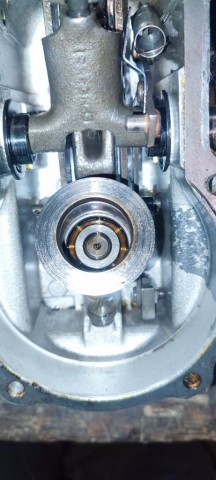

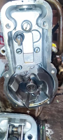

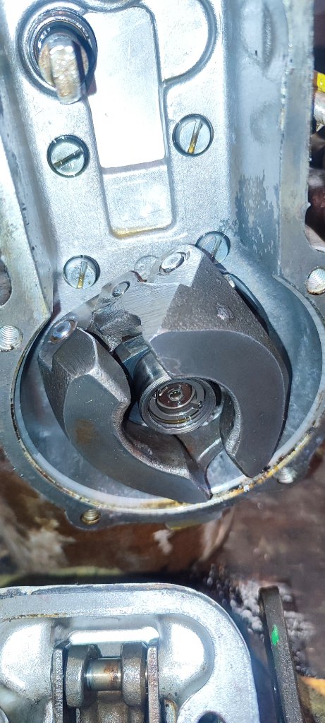

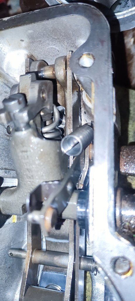

Re: Problème moteur s'emballe au démarrage D40S
Quelques photos du régulateur :
