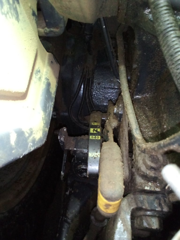

marty49 a écrit : 21 mars 2025, 09:35 moi je commencerais pas faire fonctionner cette indication de régime. là où il y a ton levier de selection de vitesse derrière , tu as des contacteur et il faut qu'il y ai un seul fil à la masse à chaque fois. ce qui te donne une indication de ta sélection au tableau de bord et ton régime calculé.
ensuite quand je fais une recherche avec la réf: 2.8519.035.0 , je trouve bien ce boitier monté sur ton tracteur et quand je recherche sur les plans électrique je ne le retrouve plus. c'est la joie de ces Same avec 500 modèles dans chaque gammes.
moi je ne commanderais rien tant que je n'aurais pas trouvé le boitier sur le tracteur.
Pour la selection de vitesses, c'est tout mécanique, rien d'électrique
Bien sur que je ne commanderai rien avant d'avoir trouvé et même testé le boitier.
Je débranche celui que j'ai trouvé cet après midi, je te tiens au courrant

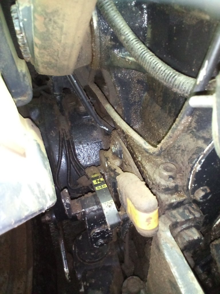

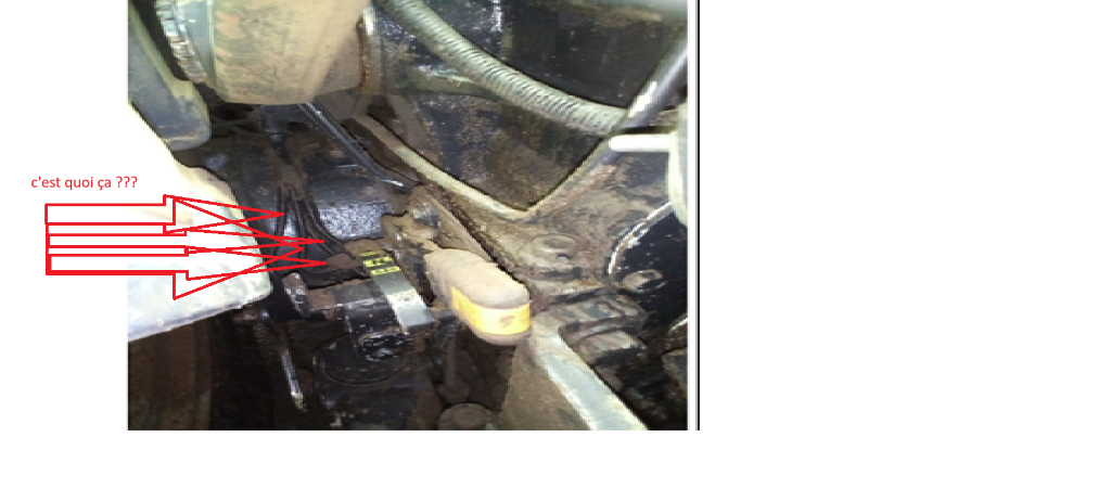

non et non!!! ta commande est mécanique mais elle donne une information electrique au système électronique pour definir le régime à afficher et peu être même en autoriser le démarrage.
sur ta toute dernière photo je vois les 4 fils qui descendent aux contacteurs.
normalement un n'est pas branché. mais les trois autres sot branchés 540/1000/750.
marty

marty49 a écrit : 21 mars 2025, 12:00 non et non!!! ta commande est mécanique mais elle donne une information electrique au système électronique pour definir le régime à afficher et peu être même en autoriser le démarrage.
marty
OK, je regarde ça.

Il y a bien 4 fils, mais aucun n'est branché et il n'y a aucune fiche/prise qui permette de les brancher quelque part.

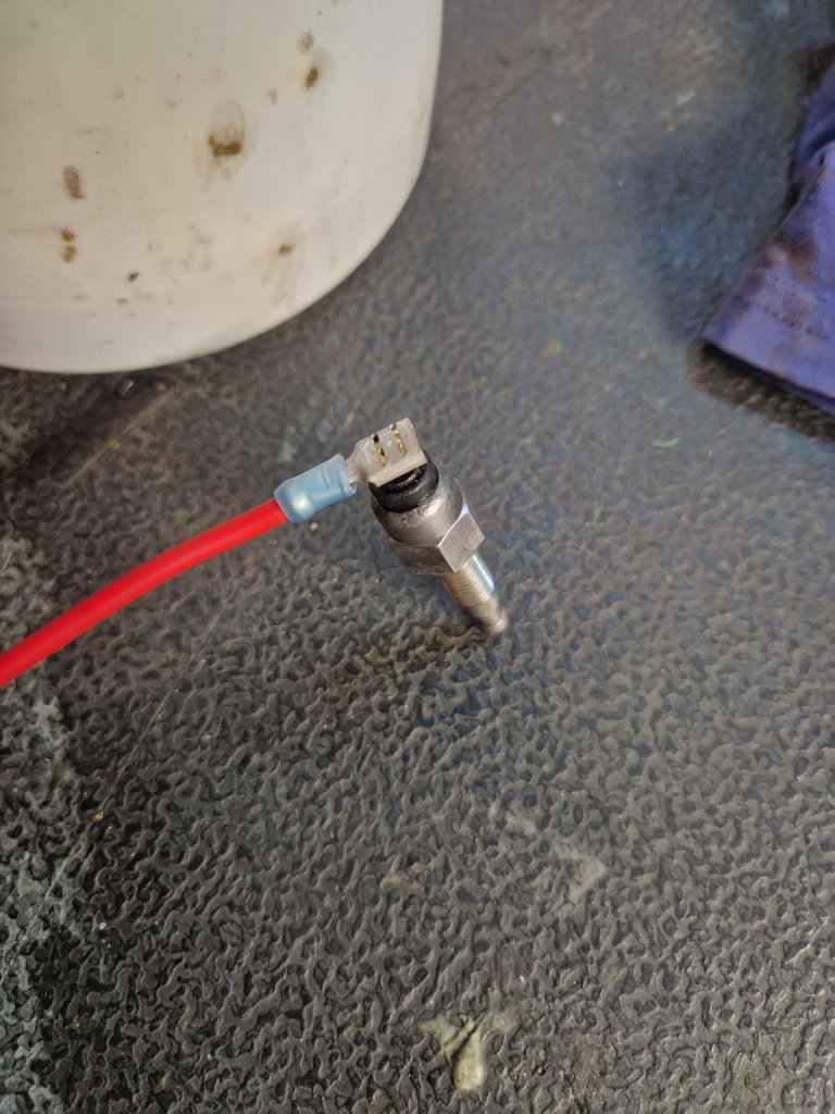

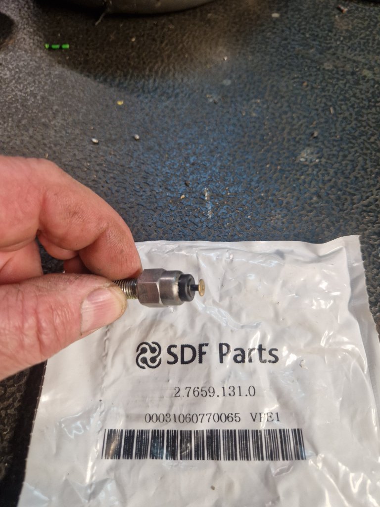

Les contacteurs c'est ça

tu trouves le fil qui correspond à 540 et tu le mets à la masse et ensuite tu essaies de démarrer ta prise de force en laissant tous les autres débranchés.
je n'ai pas compris ce que t'avait diagnostiqué le concess quand vous avez inversés les connections PTO/DIFF
tiens moi au jus.
marty

Je 'ai pas de connecteurs comme ça, j'ai regardé, j'ai regardé avec un miroir pour voir en dessous, il n'y a rien où l'on puisse connecter ce fils.
Pour le concessionnaire ou plutôt le mécanicien qui s'occupe de Deutz, il m'a dit d'inverser les fils des deux électrovannes PTO/ Diff et que je pourrai travailler en enclenchant la prise de force avec le bouton DIFF, ce qui marche bien. Évidement je n'ai plus de blocage de différentiel et je voudrai revenir à un fonctionnement normal pour vendre le tracteur.
Mais les fils à l'arrière y sont depuis toujours et n'ont jamais été branchés, je pense qu'ils sont la en cas d’installation d'un changement électrique.
Il y a pas mal de fils, de fiches inutilisés sur le tracteur. Ça doit dépendre des options.
