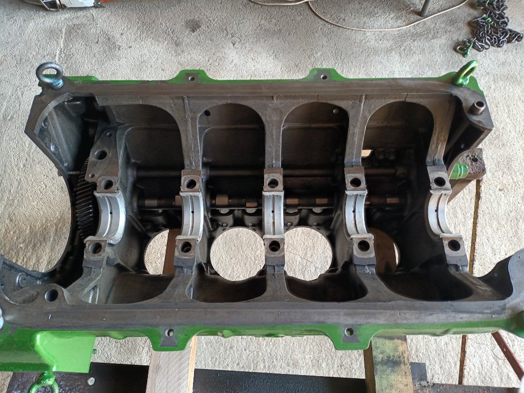

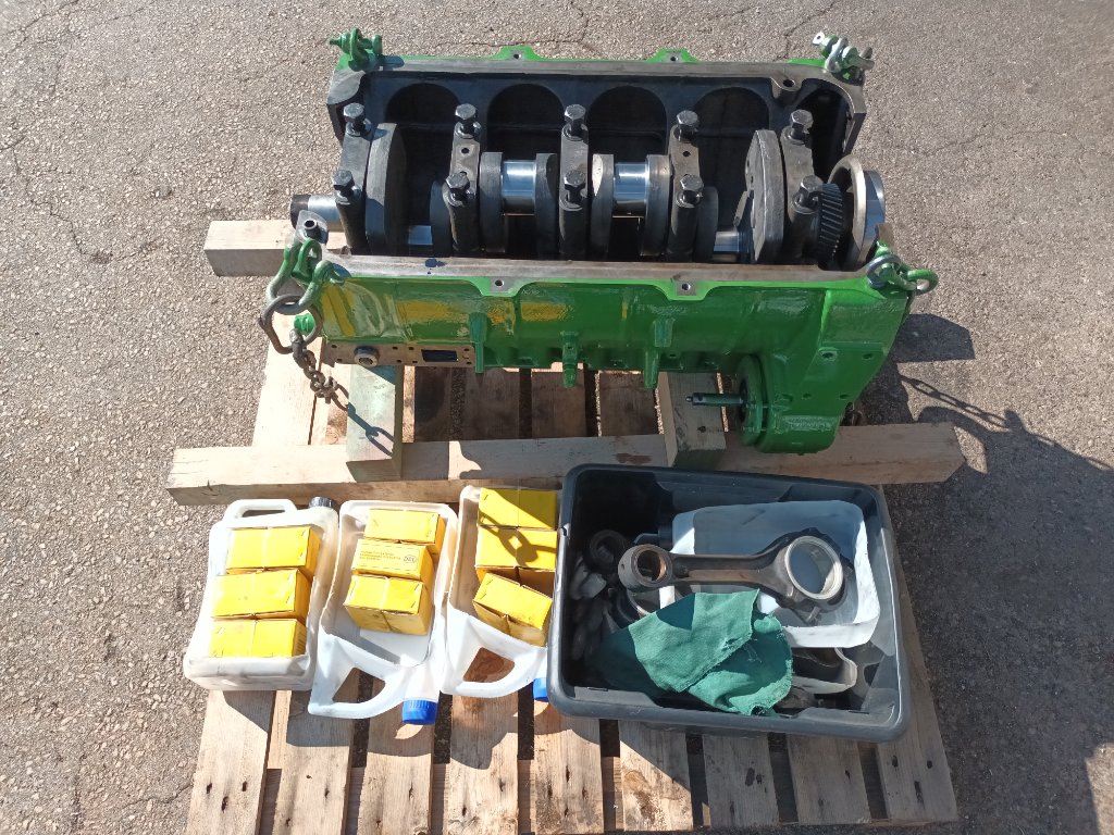

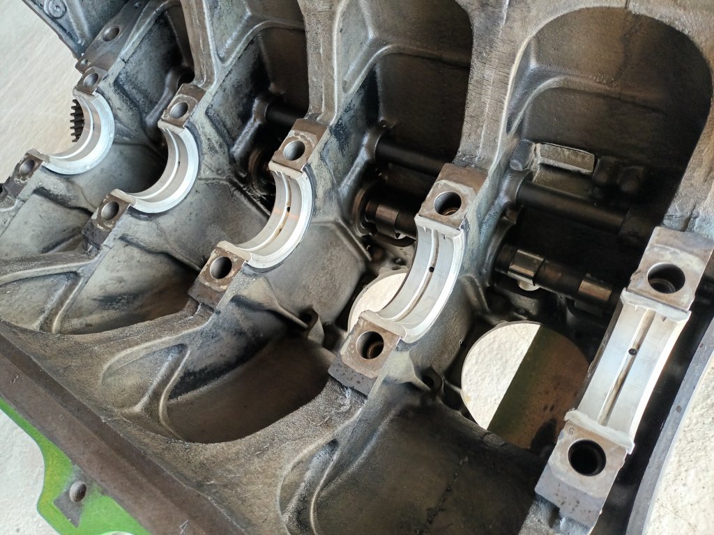

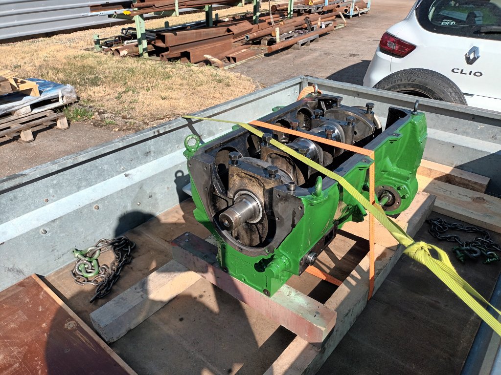

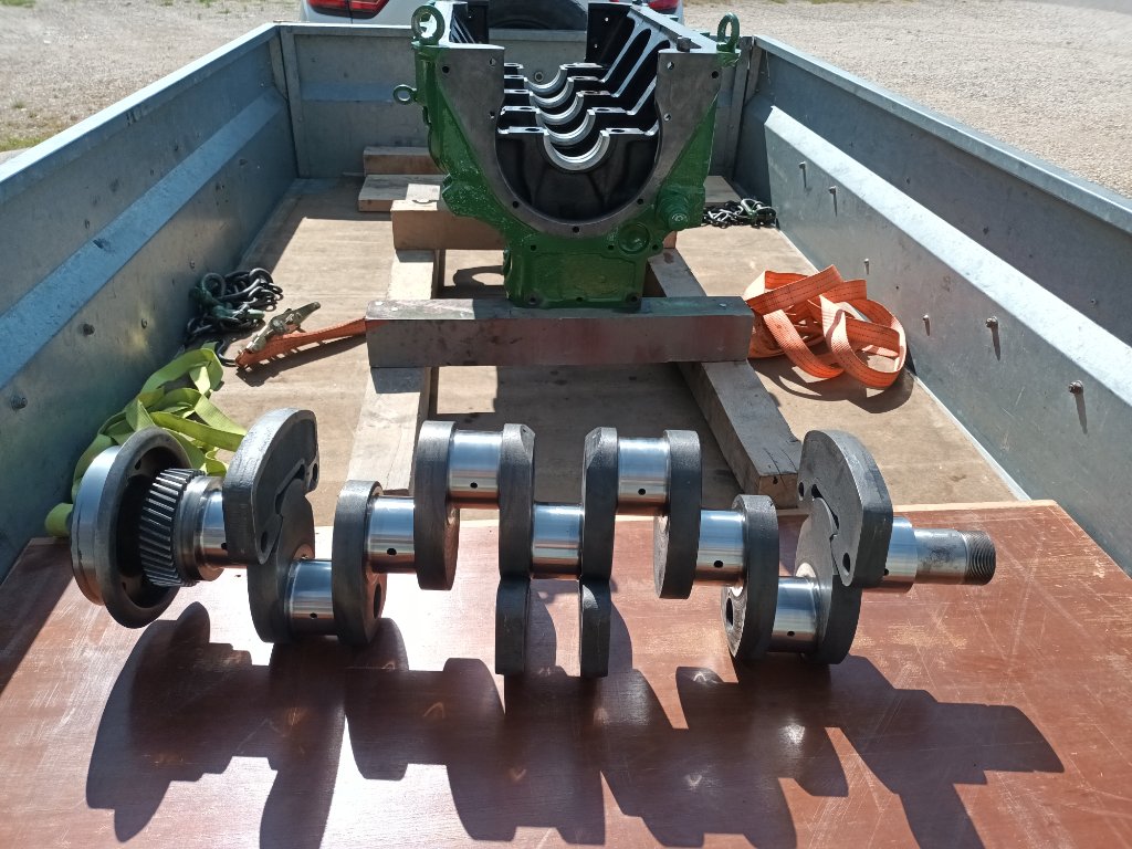

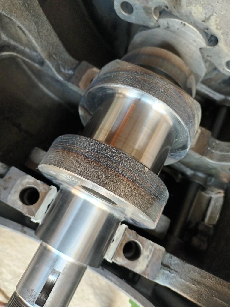

Un mois plus tard, on récupère le bloc avec les pièces. ça a passé vraiment limite pour sauver le vilebrequin. Nous voici soulagés (financièrement et émotionnellement). On va pouvoir remonter le moteur.

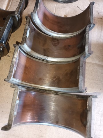

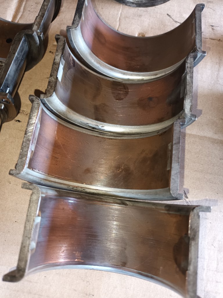

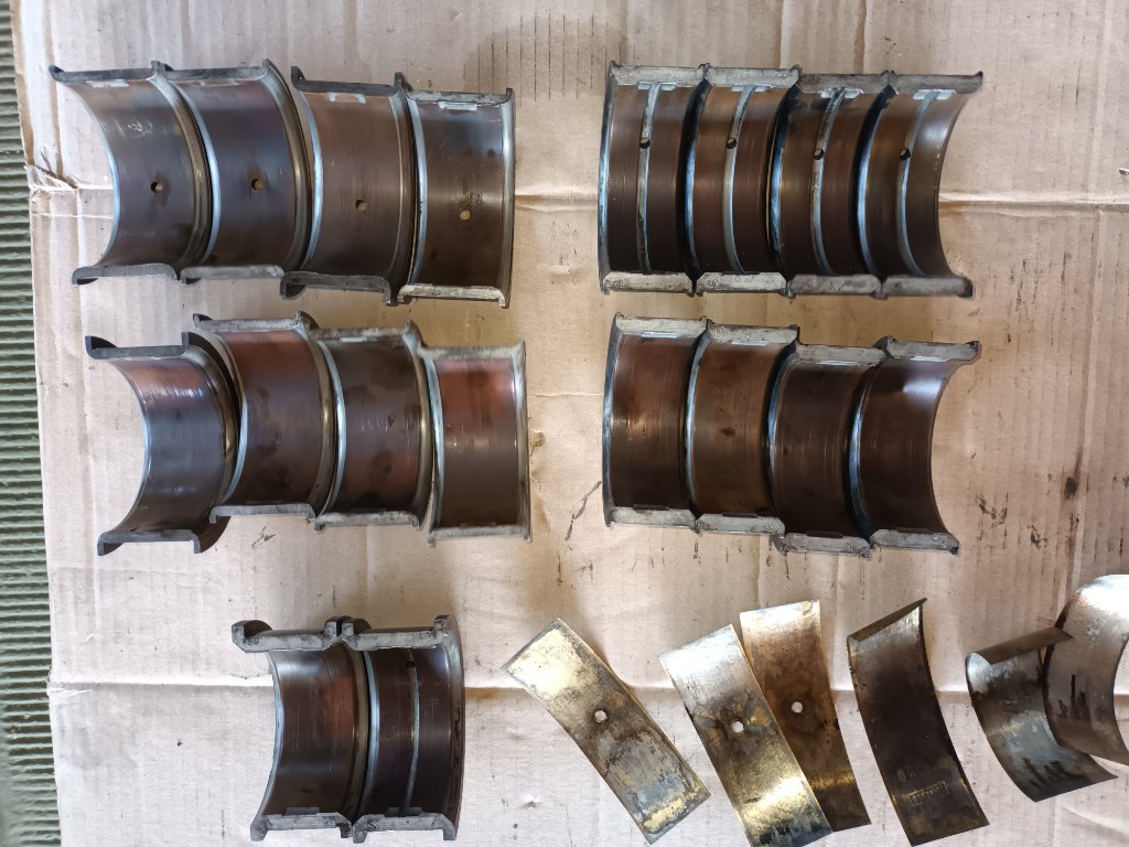

L'état des anciens coussinets:

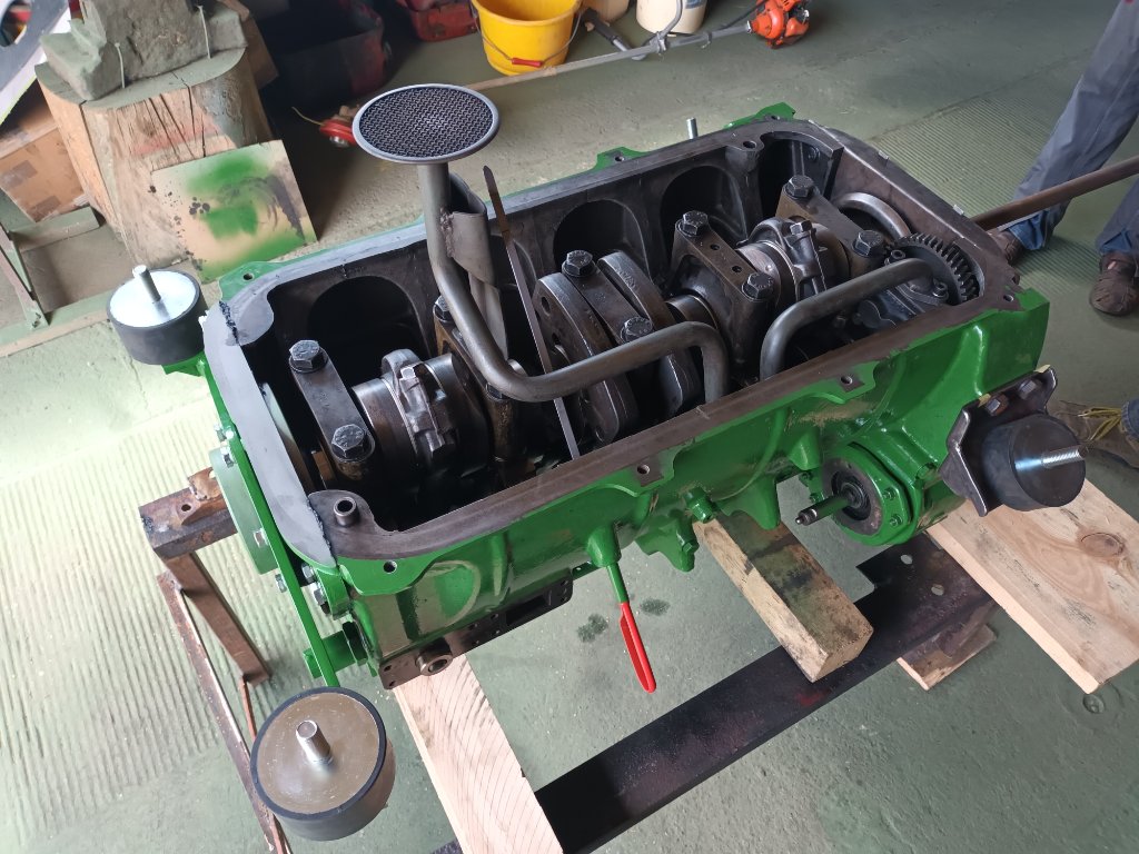

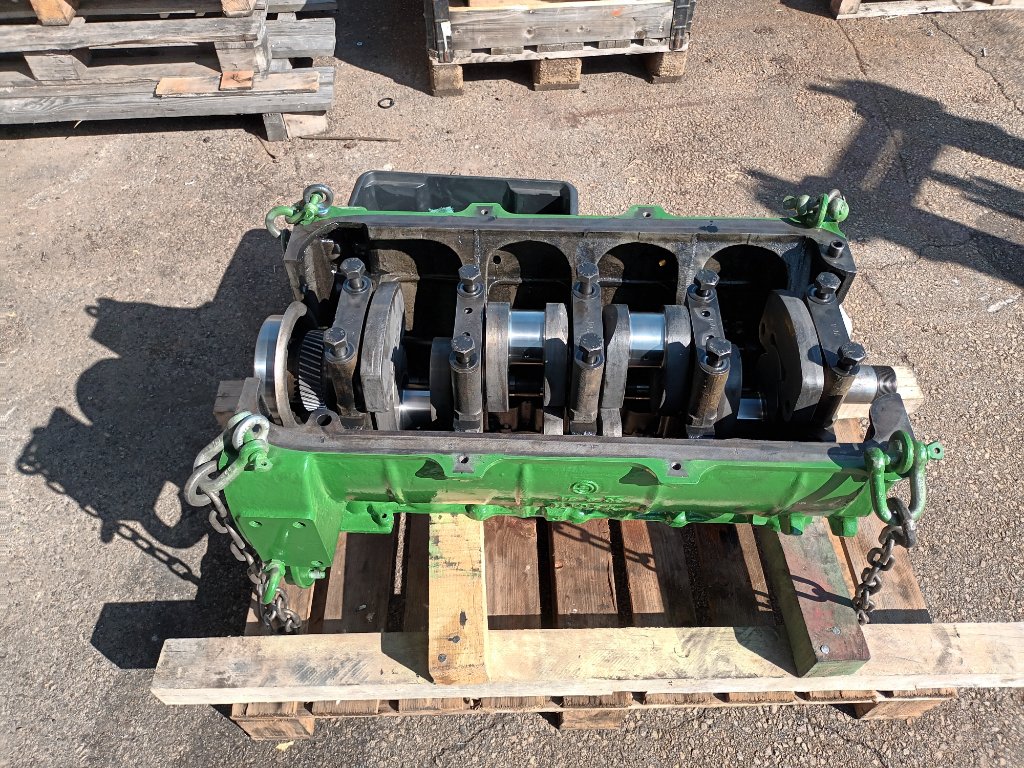

Le bas moteur remonté:
