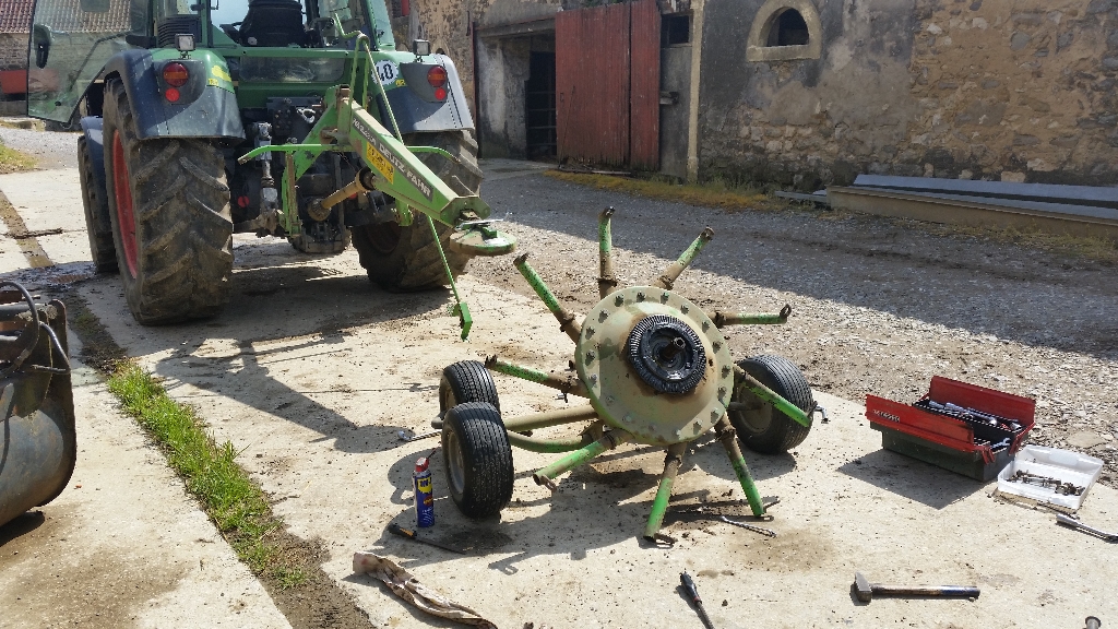

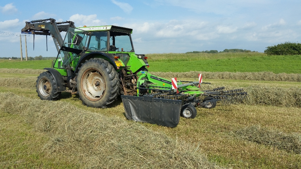

Re: la ferme de la heronnerie
en ce moment l'andaineur deutz a mal au ventre
pignon d'entré mort et il ne se détaille pas c'est l'arbre complet jusqu'à la prise de force
du coup mon oncle me prête le rien,ca n'a rien a voir du tout avec le notre, c'est une merveille
