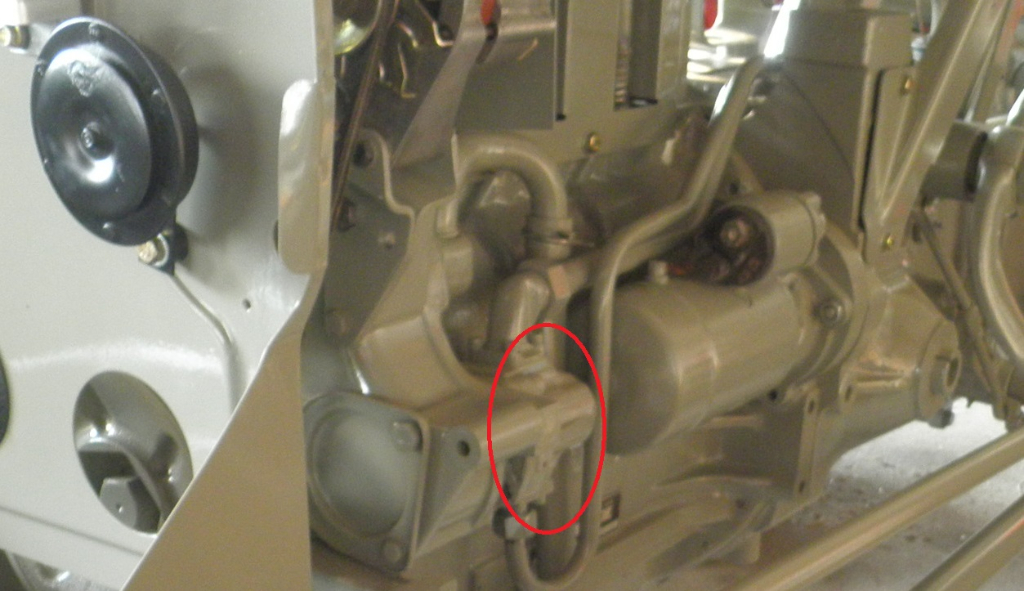

J'ai une petite question.. entièrement novice de mon 4006 que je viens d'acheter... il fait un bruit en roulant a l'avant. Comment savoir si le bruit pourrait venir de la pompe et ou se trouve t'elle ?
Re: [TU] Changement pompe hydraulique sur un D'06
Salut Eric,
Pour la pompe hydraulique, elle doit se trouver sur le côté gauche à l'avant du moteur, voir photo Pour le bruit, vérifie d'abord tes niveaux d'huile et leur couleur, mais ça me semble difficile à diagnostiquer, sans photo, vidéo ou précisions supplémentaires...
Teste également le relevage et ou tes distributeurs hydrauliques, pour voir si la pompe peut-être remise en cause. De mon expérience, le relevage de mon 3006 ne bougeait pas et je me suis creuser la tête, alors qu'il manquait juste de l'huile au final... (+/-2L manquant)
Pour info, la jauge du moteur, est du côté droit du moteur et celle du relevage, derrière le siège, à toi de jouer
PS @ Guillaume88, je me suis permis d'utiliser une partie de la photo de ton 4506, pour montrer où trouver la pompe hydraulique, car sur mon 3006, elle est de l'autre côté/face avant.

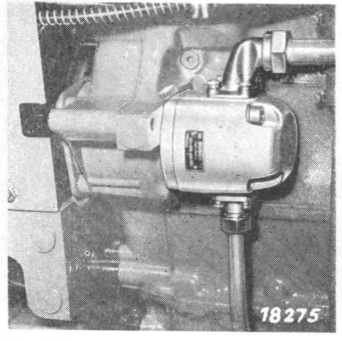

bonjour
voici une photo du coté du tracteur ou voit mieux la pompe
a + Thierry
a + Thierry
