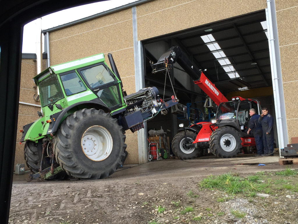

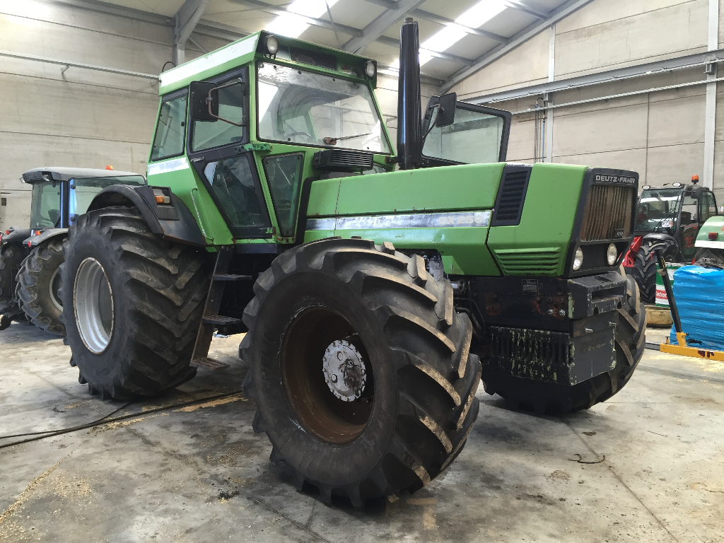

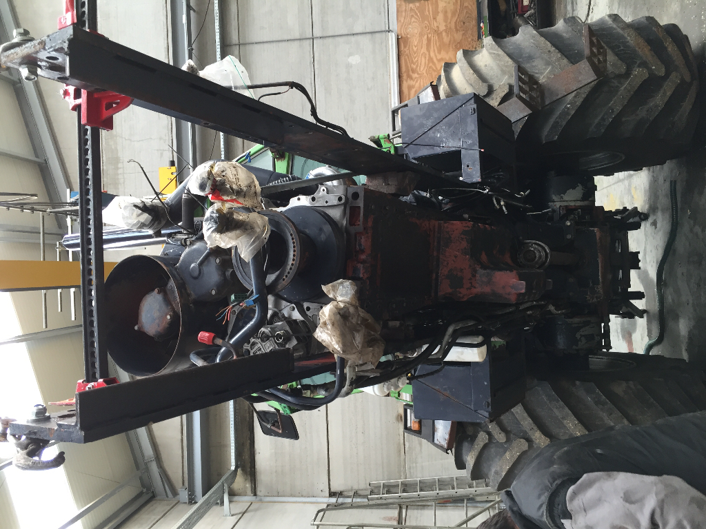

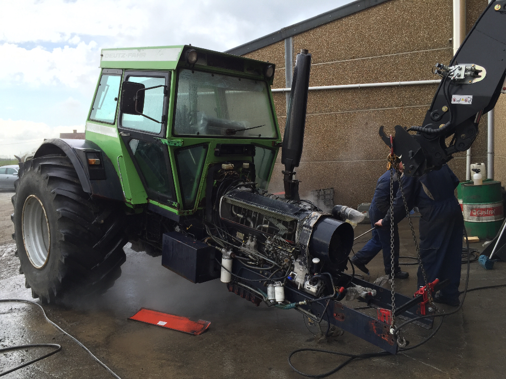

Bonjour voilà le 250 avance lentement mais sûrement, ;)
On a du démonte le Carter pour refaire le joint et au passer on a changé les coquilles de bielles ;)
C'était un casse tête pour trouver le rapport des pneus :(
On a finalement dû le faire nous même .... :)
On ne trouver pas de pneus ayant le bon rapport pour devant donc on a changé les jantes (des nouvelles de ttv7250 qu'on a modifiée) et on a remis des pneus 3/4 bons dessus ;)
Donc maintenant ----> peinture :) ;)
