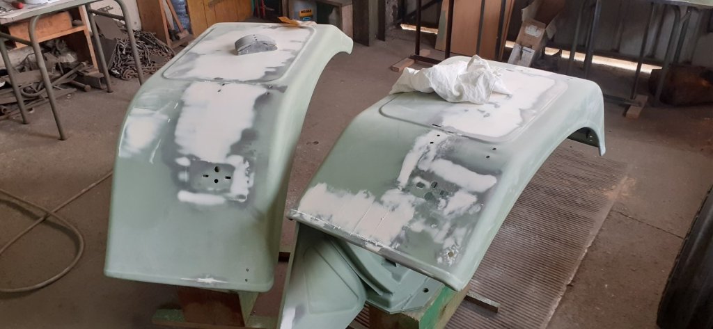

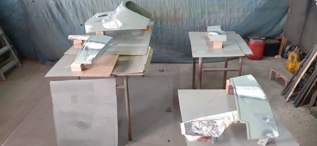

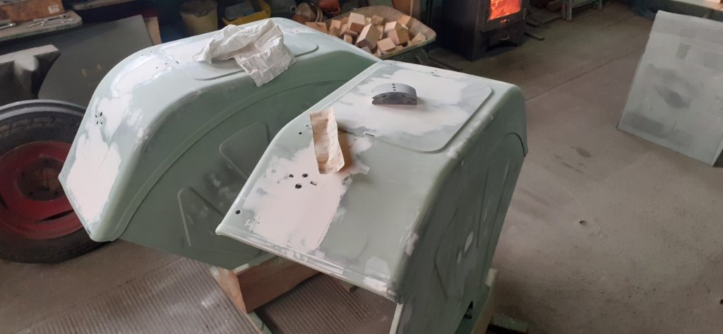

Hier, c'était du travail sur les éléments de carrosserie, mastic, ponçage, mastic, ponçage toute la journée
puis enfin mise en apprêt en fin de journée des premières tôles de capot. Le ponçage à l'eau la prochaine fois permettra de voir si les matics sont ok pour la mise en peinture.
