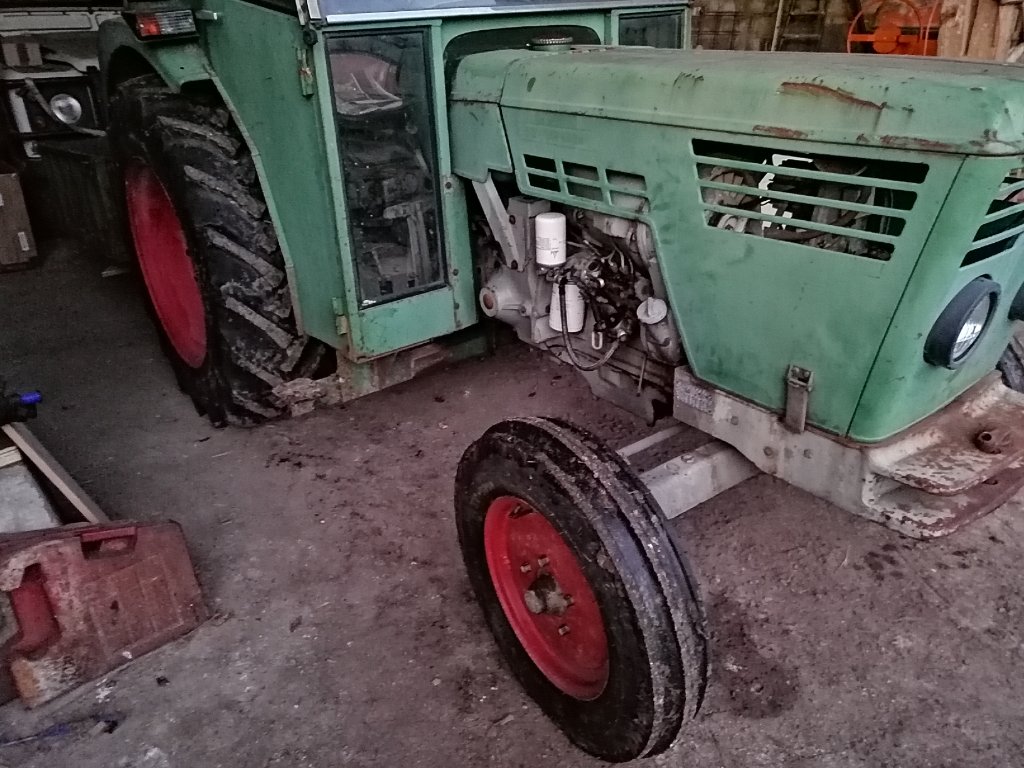

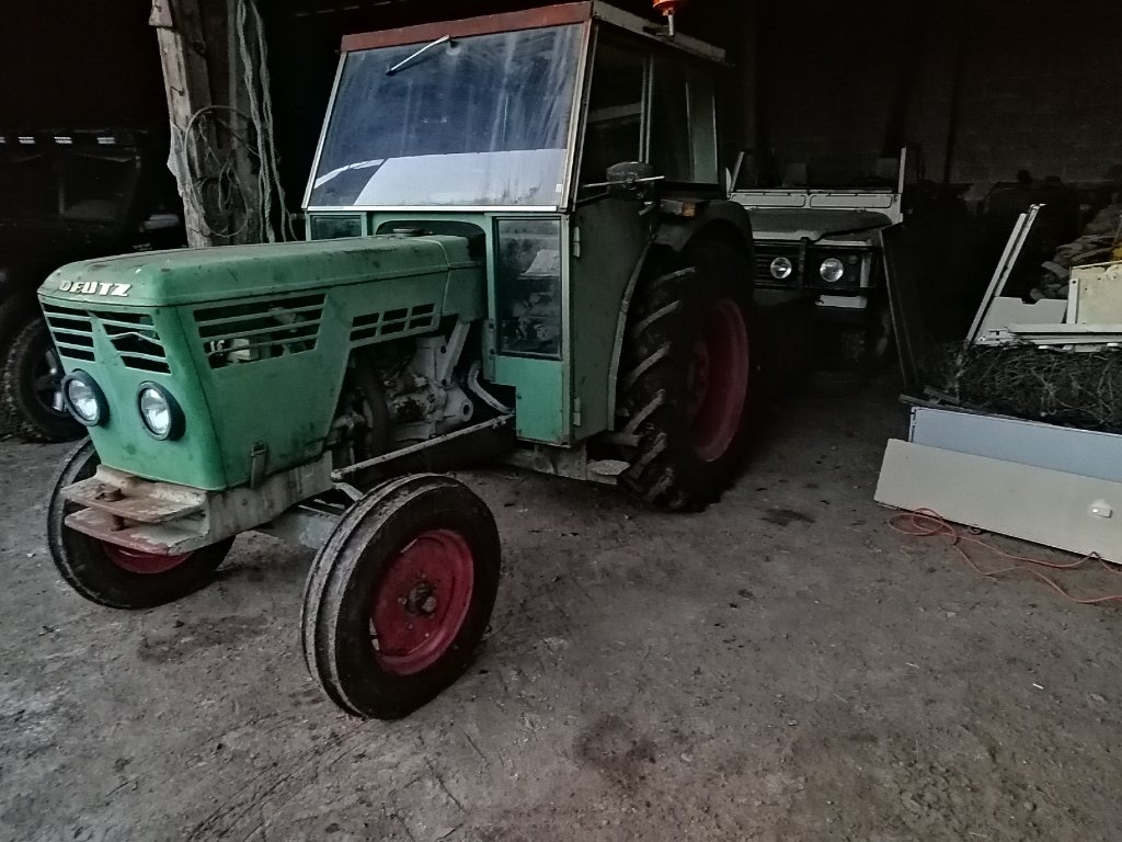

enfin quelques minutes pour vous montrer le 4006 avec ses nouvelles chaussettes :

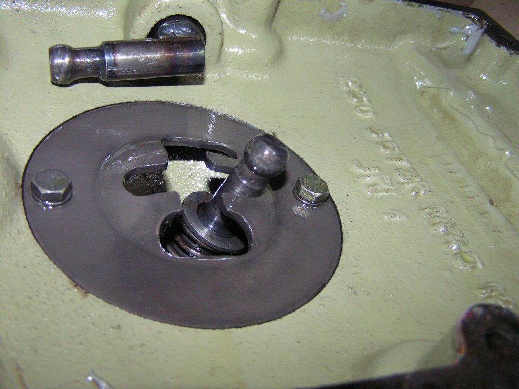

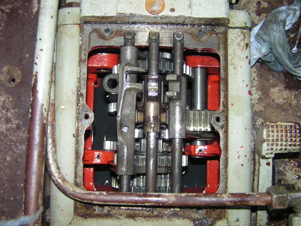

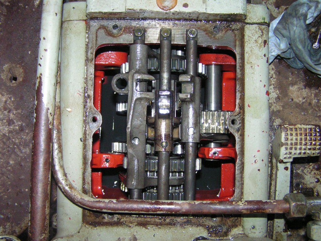

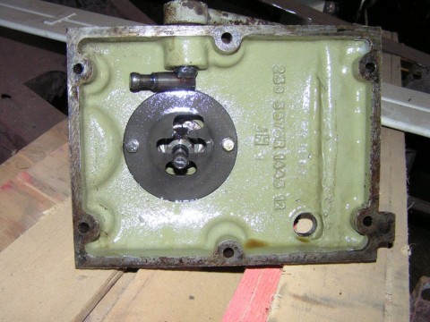

En attendant les pièces pour remonter le couvercle de filtre sous le 8006, je me suis penché sur mon problème de BV du 4006.
Pour rappel, j'ai 2 soucis : la MAR ne tient pas enclenchée (elle saute dès qu'il y a un tout petit effort) et impossible de passer la 4e (l'ancien proprio a toujours pensé qu'il n'y avait que 3 vitesses en MAV!)
J'ai ouvert, et tout me semble nickel. Les coulisseaux naviguent bien, et chaque vitesse semble bien enclenchée : il faut un effort important pour désindexer les coulisseaux dans chaque position.
Je mets les photos :

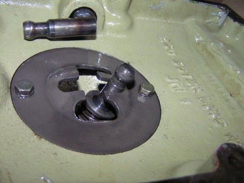

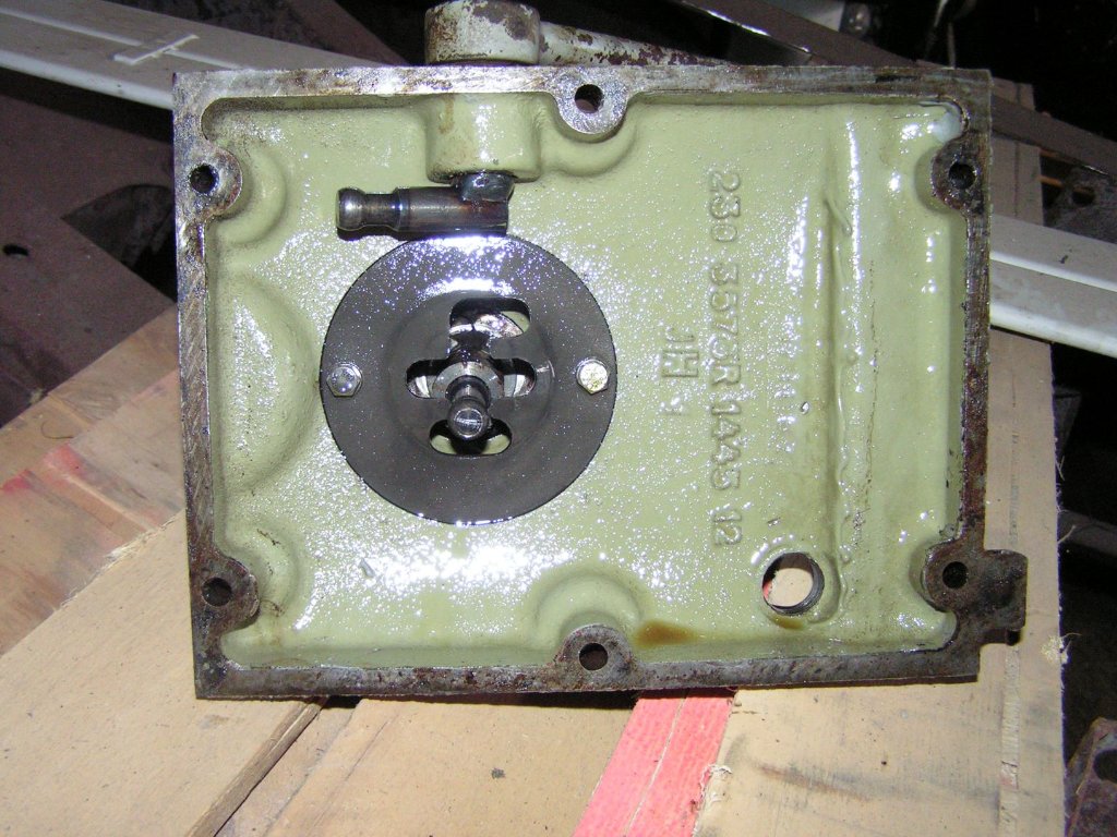

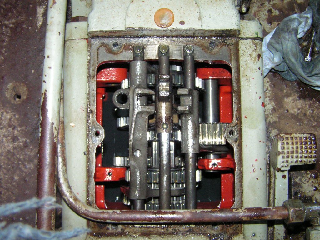

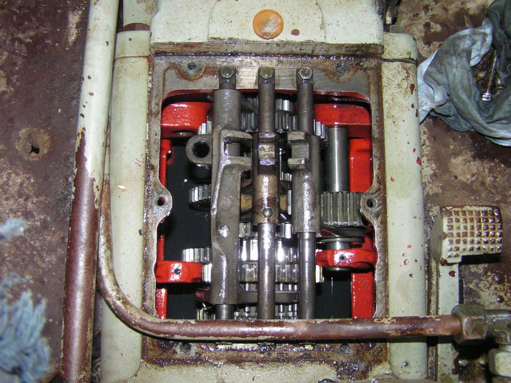

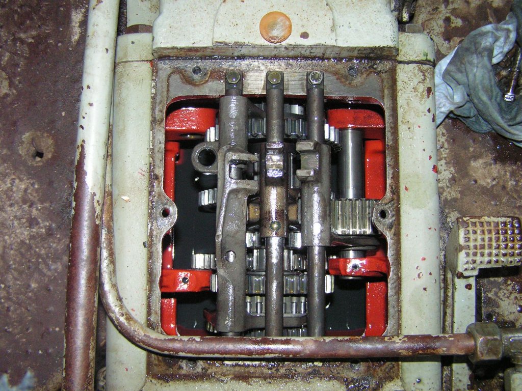

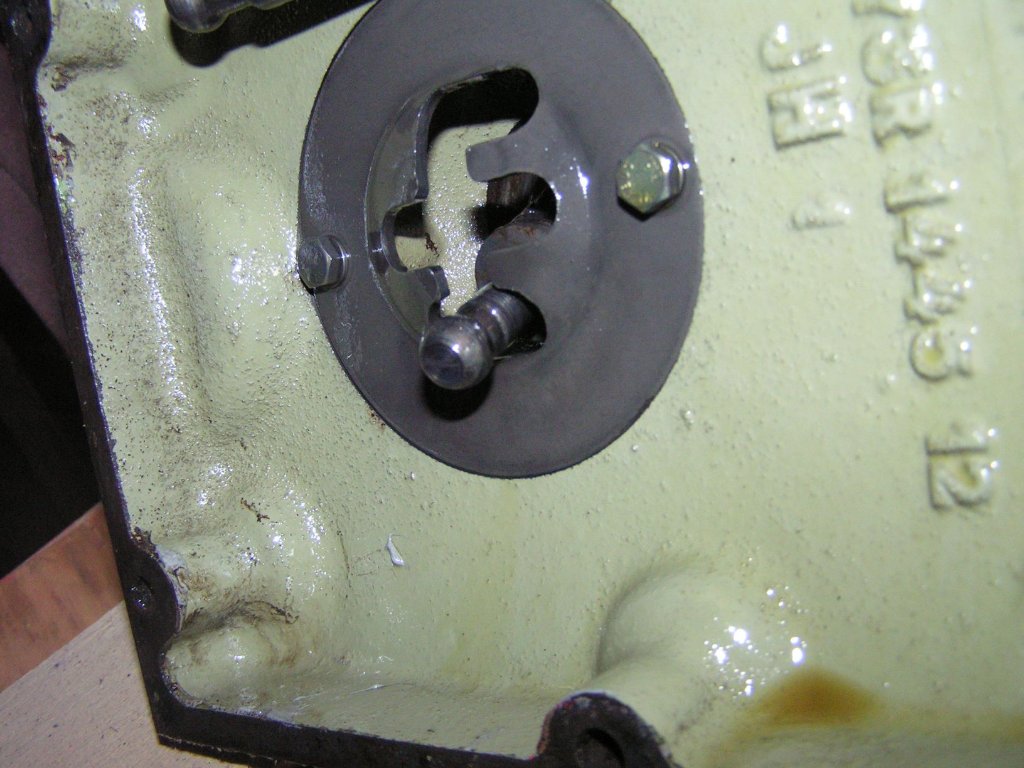

Point mort 1ère 2nde 3e 4e Le doigt en bout de levier ne semble pas abîmé ; la grille est en parfait état Vous en pensez quoi ? Je pensais vraiment trouver une bille ou un ressort de mort, ça n'a pas l'air. Je démonte les coulisseaux ?
Re: Autour d'un 8006
Salut Olivier,
Tes pignons me semblent flambants, donc pas de problème d'accroche, sauf si l'un d'eux à 1-2 dents de cassées, faudrait un peu avancer/reculer le tracteur, à la main, pour faire tourner les pignons et s'assurer de celà, même si je n'y crois pas.
Le doigt et la grille de passage de vitesses, semblent également en bon état, ça ne devrait pas venir de là.
Concernant le verrouillage, tu peux me croire qu'entre verrouiller à la main, directement ou avec le levier de vitesse et contrainte en roulant, y a pas de comparaison possible. Tu peux très bien avoir du mal à enclencher les positions mais qu'à l'utilisation, elles sortent toutes seules....
Les ressorts et billes, tu peux pas les trouver, sans enlever les coulisseaus du bloc et glisser les fourchettes dehors, attention, à la bille et au ressort qui vont sauter. Pour glisser la fourchette hors des coulisseaux, faut les faire pivoter pour pas avoir la bille qui vienne se coincer dans toutes les encoches, ça t'évitera de devoir forcer pour glisser le coulisseau dehors.
La bille doit faire 8mm, et les ressorts doivent en faire 26mm de long, pour moi, tes ressorts en feront encore max 24-25, car comprimés depuis longtems. Après, il y a risque que le ressort soit cassé dans son son emplacement, faudra le sortir avec un crochet métallique. Vérifie également, l'état d'usure des encoches sur les coulisseaux, pas que le rebord entre 2 encoches soit tellement usé, que la bille peut bouger d'une encoche à l'autre d'elle-même.
Voilà, pour moi tout est dit et si jamais tu cherches les ressorts, voici la référence -> https://www.treckergarage.de/contents/d ... Deutz.html

Merci pour ta réponse Sébastien.
Effectivement, tout laisse à croire que la bille d’indexage a du mal à faire son job pour la MAR qui ne tient pas enclenchée, même si le coulisseau semble bien s'enclencher.
Par contre, pour la 4e qui ne passe pas ? ça pourrait également être un pb de bille ?
Merci pour le lien.
