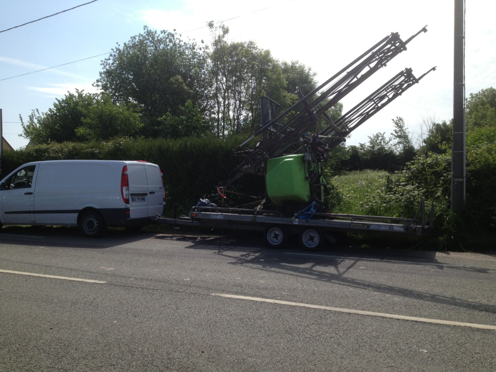

par MICKAEL 27110 » 29 mai 2016, 12:30
Une photo du transport

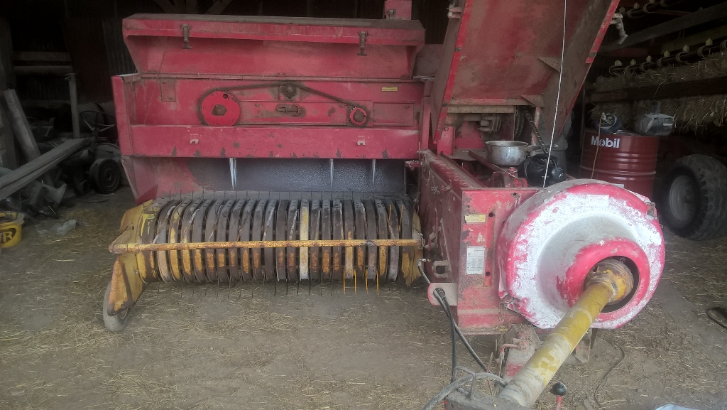

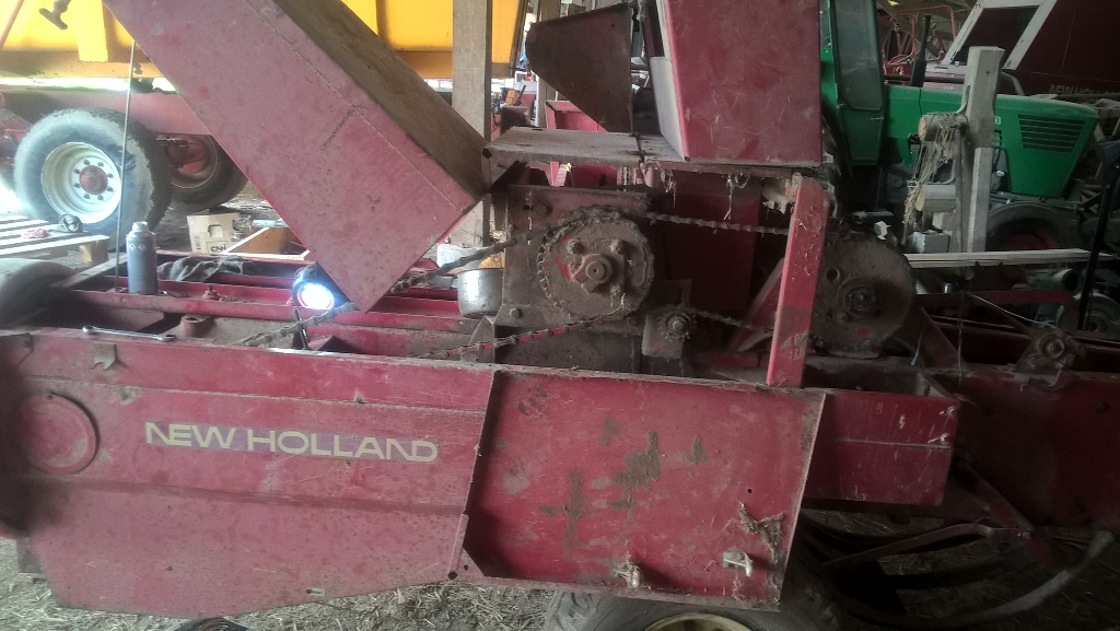

par MICKAEL 27110 » 11 juin 2016, 19:03
Voila après une journée a deux la presse et prêtre a faire feu
Remplacement des galets et doigt ameneur,galet et roulement de piston,affutage du couteau et conte couteau
Repose des carter ,vidange des boitier et graissage des chaine
Reste plus cas retrouver un conteur de botte car celui actuelle et hs

par Somdeutz » 12 juin 2016, 08:20
Bonjour Mickaël,
Il y en a pas top cher sur otelo. As tu bien regarder le tiens par ce que sur la mienne il me semblait mort et en fait c'était l'axe de commande qui avait un très léger jeux et il ne permettait pas de faire le cycle correctement.
