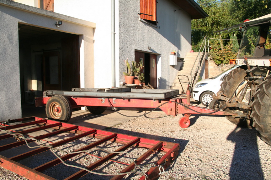

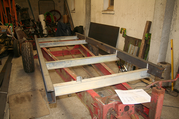

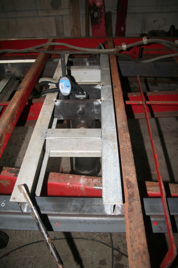

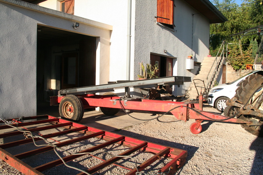

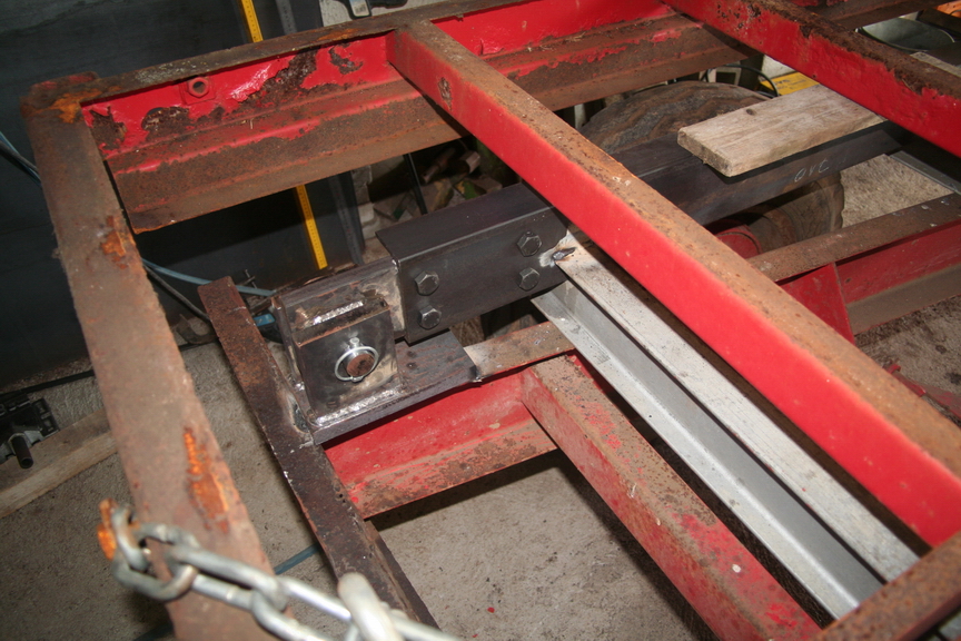

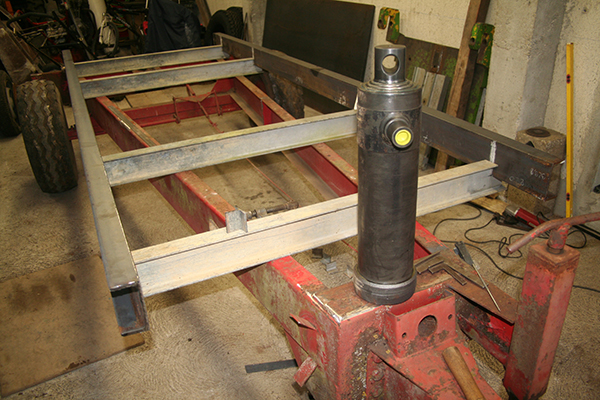

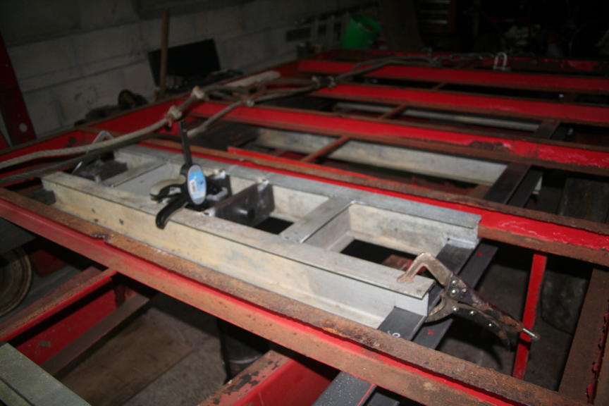

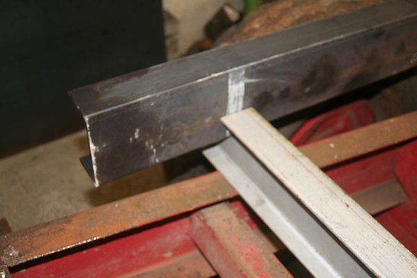

les choses sérieuses commencent, nous avons reçu le matériel et Raphaël a commencé de débiter la ferraille et préparer l'assemblage du plateau mobile intermédiaire avant soudure.
Quelques photos de l'avancement du travail avec le vérin hydraulique.
La week-end prochain, le plateau mobile sera surement terminé.
A plus tard pour les nouvelles photos de l'avancement des travaux

Cool !! tu l'as pris chez Jura hydraulique le vérin ?

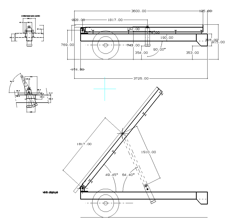

Re: transformation d'une remorque

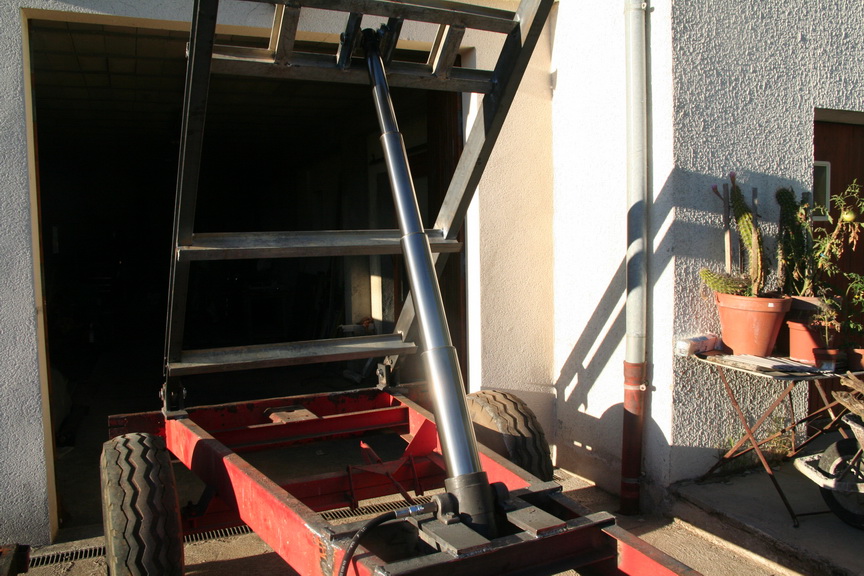

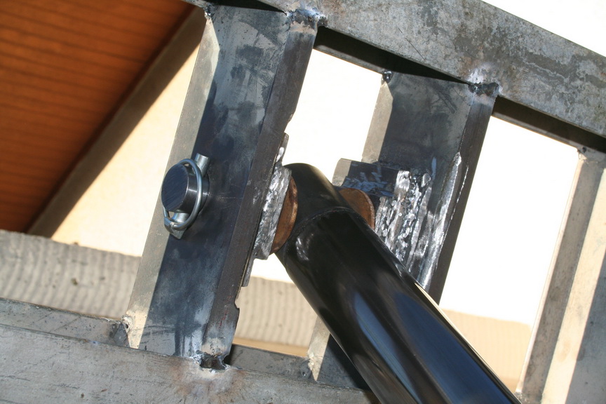

je trouve que le vérin est trop puissant par rapport aux dimensions du chassis
faut pas oublier qu'un chassis d'épandeur n'est pas prévu pour le bennage à l'origine
le cadre de bennage d'une 6 T est au moins en UPN de 140 doublé d'un fer plat,et que le tours du plateau est en UPN de 100
Vaut mieux que le vérin ne sorte pas en cas de surcharge ,plutot que le vérin sorte avec un chassis par terre,ou un trou au plancher

Tant Raphaël que moi, nous ne sommes pas Dieu et si il lui a fallu 8 jours pour créer le monde, alors pour nous, c'est beaucoup plus long !!!!
Ca avance plus lentement, le beau temps est revenu avec son cortège de travaux extérieurs URGENTS.
j'ai des nouvelles photos de l'avancement des travaux, je vais essayer de les poster cette semaine.
actuellement, c'est le positionnement du vérin qui est en cours.

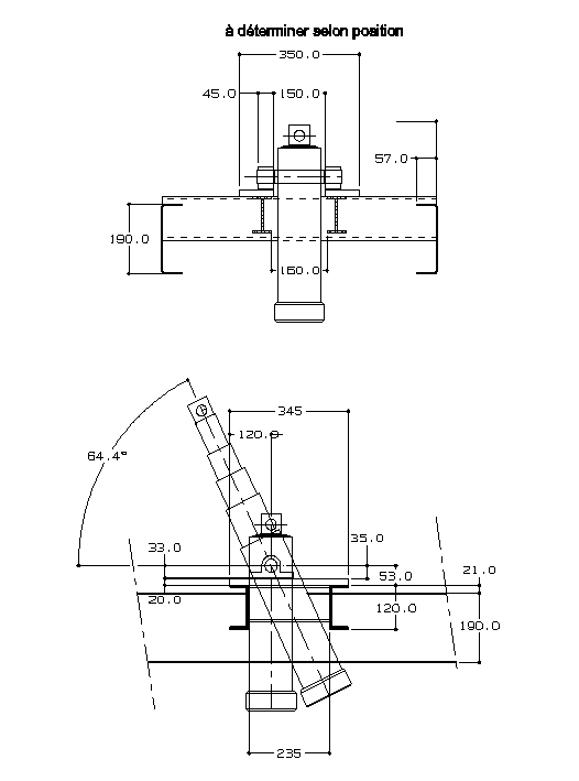

accessoirement, j'avais refait le dessin et maintenant, au repos, le vérin est vertical.
a bientôt pour les photos

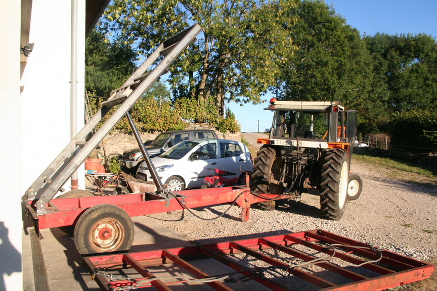

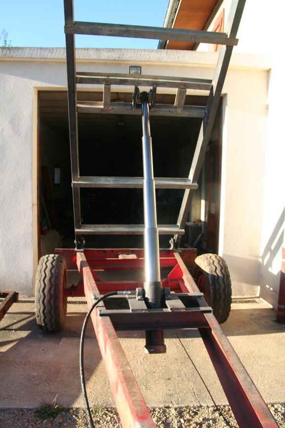

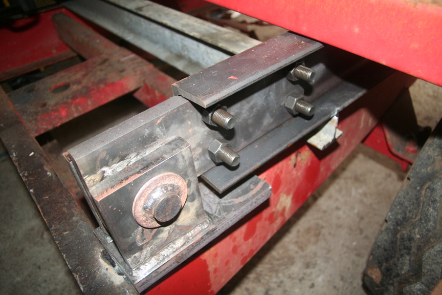

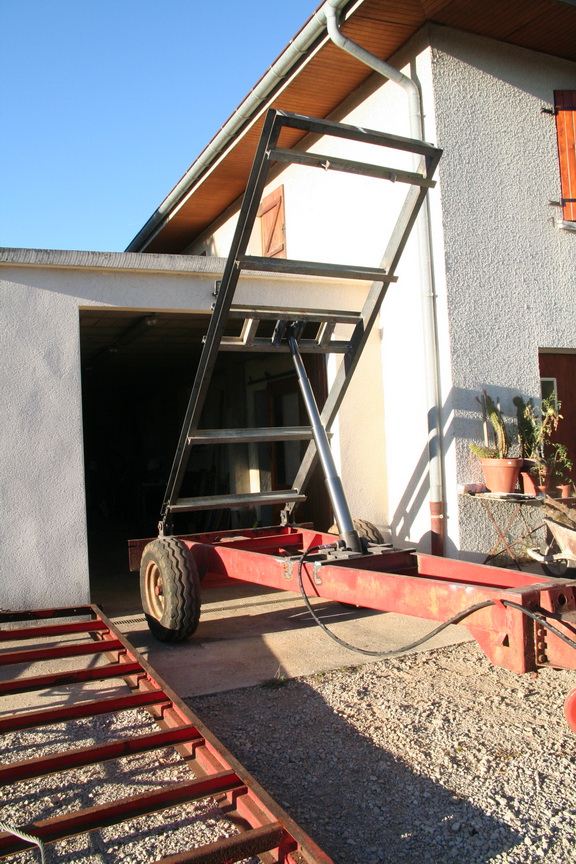

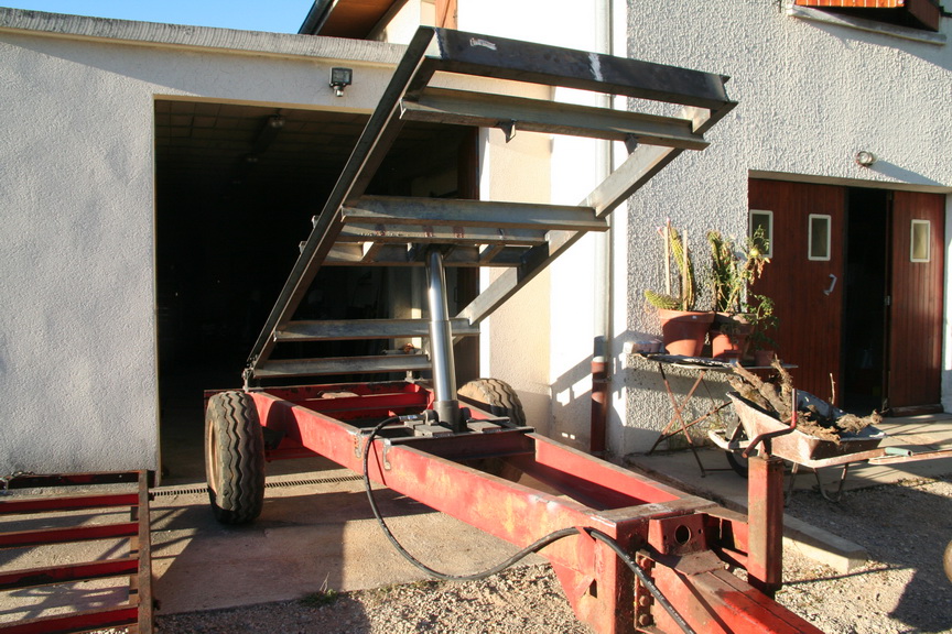

lentement mais surement, on avance dans la fabrication.
La lenteur, ça permet de faire des modifications selon l'avancement.
Avant de recevoir les derniers messages, j'avais modifié la position du vérin pour l'intégrer le mieux possible.
actuellement, la soudure du plateau mobile est finie et cet après-midi, on a procédé au premier essai avec le vérin en place.
je mets en ligne les photos du premier essai de fonctionnement

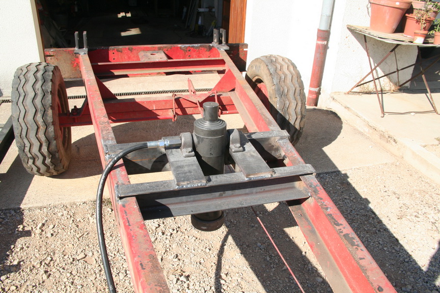

- Messages : 13278
Pour le branchement de l'hydraulique, vous allez laisser tel quel ou bien faire une fixation avec un T à la sortie du vérin suivi d'un tuyau rigide remontant le long du chassis ?

Superbe
Vous avez bien travaillé
- Messages : 13278
C'est un vrai bureau d'études et de réalisation

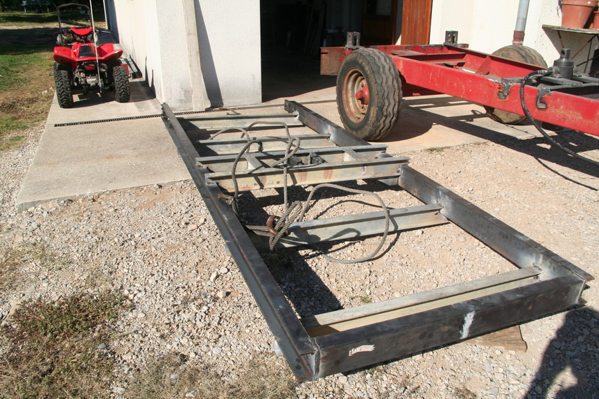

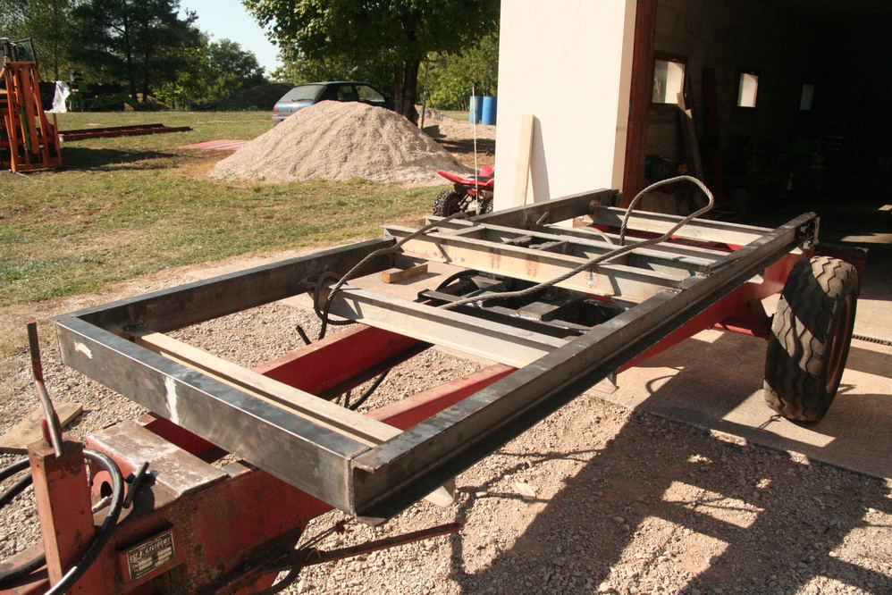

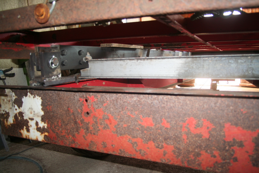

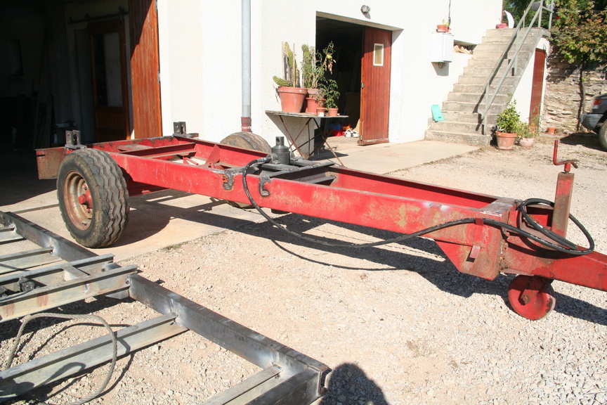

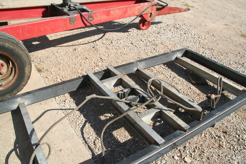

bonjour à tous,

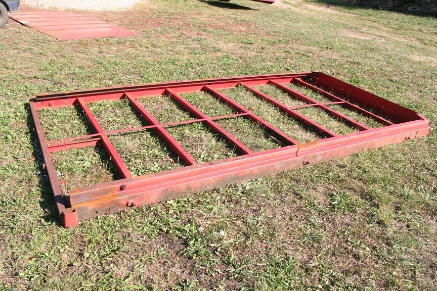

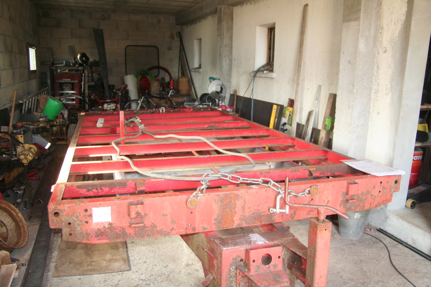

les premiers essais ont été concluant, l'ensemble a été démonté pour finir la soudure de toutes les pièces.
voilà les photos des 3 éléments séparés:

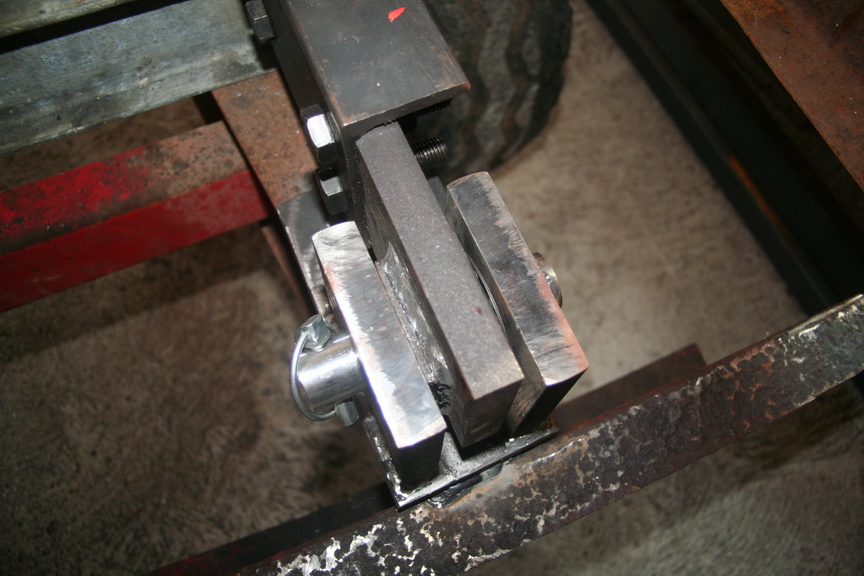

la base élaborée à partir d'un épandeur avec le support inférieur du vérin soudé en position.

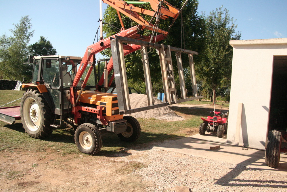

le châssis mobile assemblé à partir d'UPN de 120 et d'IPN de 100
le plateau d'origine qui est fixé sur le châssis mobile et qui va recevoir un nouveau plancher en tôle.
à plus
les dernières photos
à plus
