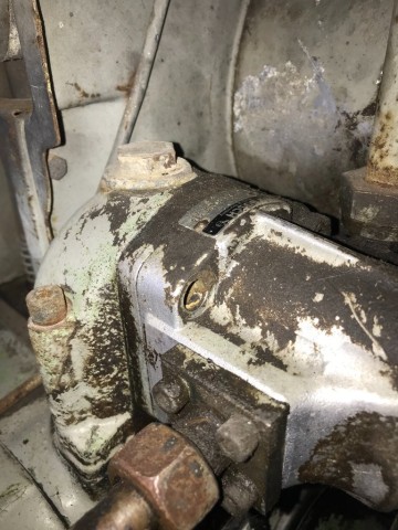

Salut,
Finalement, tu as démonté ta pompe ou pas encore ?
Je viens de démonter celle de mon IH, c'est bcp plus simple
8 vis btr et 2 écrous clé de 14 et c'est en bas
Ensuite, la galère est venue pour démonter le pignon de l'axe de pompe, l'écrou, pas moyen à la clé à choc, ni avec le pignon serré dans l'étau avec mords alu....et puis finalement,, tournevis dans les engrenages, cliquet de 19 et hop, c'est un pas à droite classique, il est venu tout seul.
Pour enlever le pignon du cône, j'ai glissé un tournevis, tapé un coup de marteau, même chose côté opposé et hop, il a sauté en bas
Manque de bol, j'ai pas commandé la bonne pompe (j'avais pris une copie avec un plus gros débit), le boitier est 1cm plus long déjà, mais surtout, le cône est 6mm plus long, ça décale mon pignon et ne va pas rentrer dans le carter -> je la renvoie et prends la Bosch identique à la mienne
affaire à suivre.

Salut,
Alors, j'ai démonté la pompe de mon 3006 ce matin. D'abord défaire les 2 raccords des conduites et ensuite, les 3 vis btr. Elles viennent pas trop mal, ça manque un peu de place
Faudra boucher le tuyau d'arriver d'huile quand tu vas sortir la pompe. Après, pour défaire le pignon, tu coinces ta pompe dans l'étau, un gros tournevis plat dans les engrenages côté sortie (petit conduit) et l'écrou vient bien.
Pour décoller le pignon de l'axe conique, tu glisses des ferrailles dans le boitier entre l'écrou et le boitier, tu enlèves les 2 vis qui tiennent la pompe sur le boitier et tu dévisses ton écrou. Il va venir se mettre en pression contre tes ferrailles, tu fais le max que tu peux, sans forcer, non plus. Et puis, tu chasses un tournevis ou burin de chaque côté entre le pignon et le boitier, côté pompe et il va se décoller tranquillement
J'ai ouvert ma pompe et je vois que les dents des engrenages sont âbimées, le plaquage est parti sur certaines dents, comme si de l'eau avait bouffé le métal ou quoi. L'ancienne pompe de l'IH était en meilleur état, le cône est de la même dimension, elles tournent à gauche, toutes les 2, mêmes fixations, juste l'axe de pignon un peu plus court, mais ça passe dans le boitier et sur le pignon de distribution, je pense tenter le coup, dès que j'ai 2 boulons pour la fixer au boitier
Et franchement, ton tournevis ne va pas abîmer tes engrenages, maintenant, sur une nouvelle pompe, je ne mettrai quand-même pas un tournevis dedans

Bonjour seb.
L'usure d'une pompe hydraulique est très rarement au niveau des pignons. C'est l'intérieur du corps qu'il faut inspecter . Si tu as démonté celle de ton IH, c'est parce qu'elle était morte ? Non?.
Si la cémentation est partie de sur les dents c'est mort.
Marty

Salut,marty49 a écrit : 25 nov. 2023, 14:21 Bonjour seb.
Marty
Le corps de pompe, je n'ai rien vu comme usure, à l’œil nu...
Je l'ai remplacée car tu disais que sur tes 4006 le relevage levait de grosses charges et c'était le tracteur qui levait du nez. Moi, sur l'IH, c'est pas le tracteur qui levait mais le relevage qui ne levait pas les outils lourds, type andaineur, en fin de travail quand l'huile était encore plus fluide.
Faudrait que je le teste avec un outil très lourd, genre un poids de 1-2t ou attendre l'été 2024 pour les foins.
Sur le 3006, je lève maximum 300-350kg, 600kg, le relevage ne monte plus

merci Thierry de confirmer ce que j'annonçais plus haut...
Seb , si tu peux fait moi une photo de l'intérieur de ton corps de pompe .
marty
