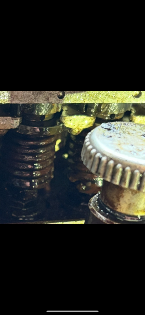

Par contre j ai une inquiétude . Sur la photo 1 ( photo que j avais prise lors du premier démontage de la plaque de la pompe) on voit bien les lumières ( petit trou) sous la roue dentée . . Sur la photo 2 prise aujourd’hui les petits trous ne sont plus du tout au même endroit on ne les voit même plus … est ce normal?
Les vis de la roue dentée étaient légèrement desserrés ( pas plus d un 1/5 de tour pour bien resserrer)

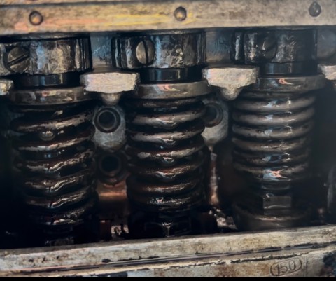

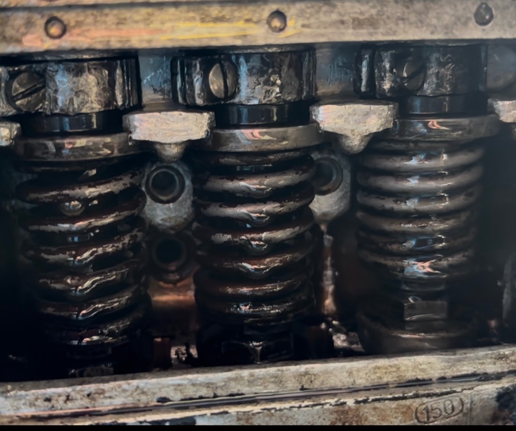

Quand je manœuvre la crémaillère , la pince bouge bien et le piston solidaire de la pince également. Mais les petits trous sont bien plus loin à l intérieur ( quasi côté crémaillère)…
Les 3 secteurs auraient pu bouger? Alors qu’une seule petite vis était légèrement desserrée?
Photo 1 avant travail sur la crémaillère, photo 2 et 3 actuelles
Merci!

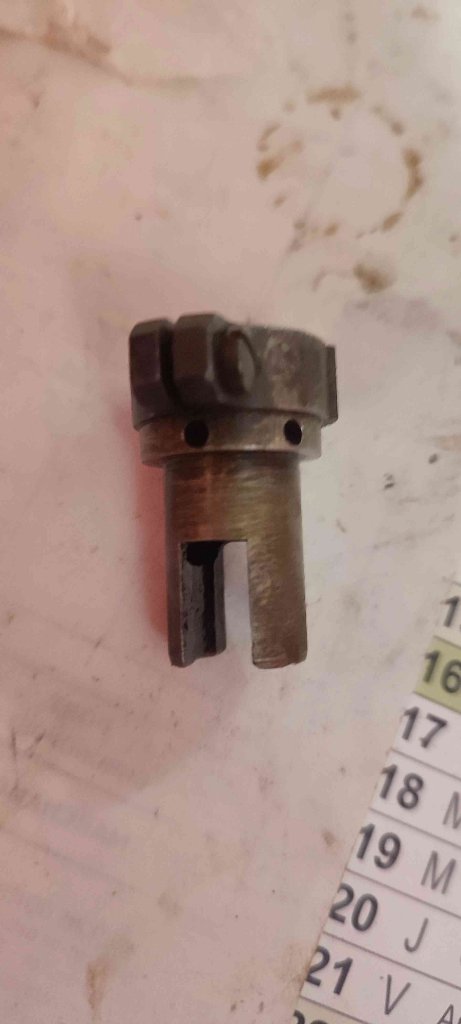

C'est possible qu'ils aient bougé, ça m'est arrivé sur mon D40.1S, c'est juste la vis qui les maintient en place.
C'est peut être la "pince" qui tourne sur l'axe de la chemise qui était grippée sur cette dernière. Donc quand tu forces sur la crémaillère, si la pince ne bouge pas parce qu'elle est collée sur la chemise, alors c'est le secteur qui peut tourner.
En dernier recours, si tu n'as vraiment pas d'autres solutions tu peux essayer de les positionner comme sur ta photo d'origine mais ça risque de faire tourner le moteur comme une patate..
Prévois de couper l'arrivée de carburant si jamais tu fais ça.
Il n'y a que 2 trous sur la mienne (D5005/F4L812) donc peu de chance de se tromper.

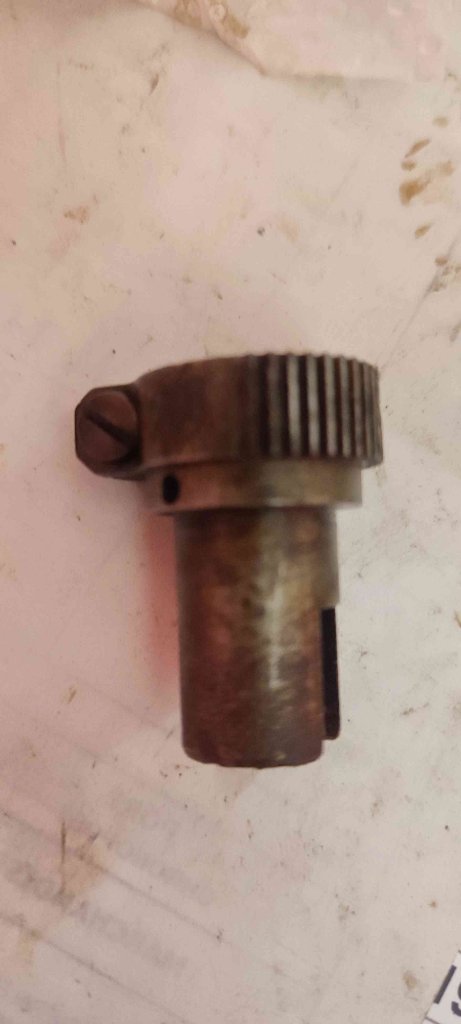

Voilà à quoi ça ressemble démonté :
