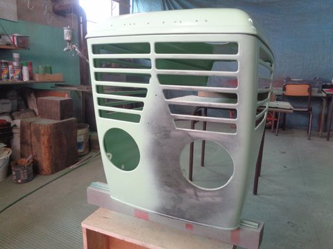

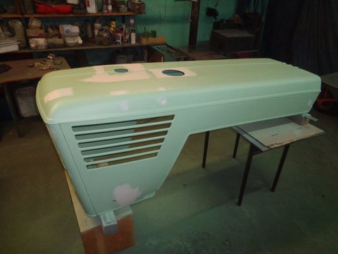

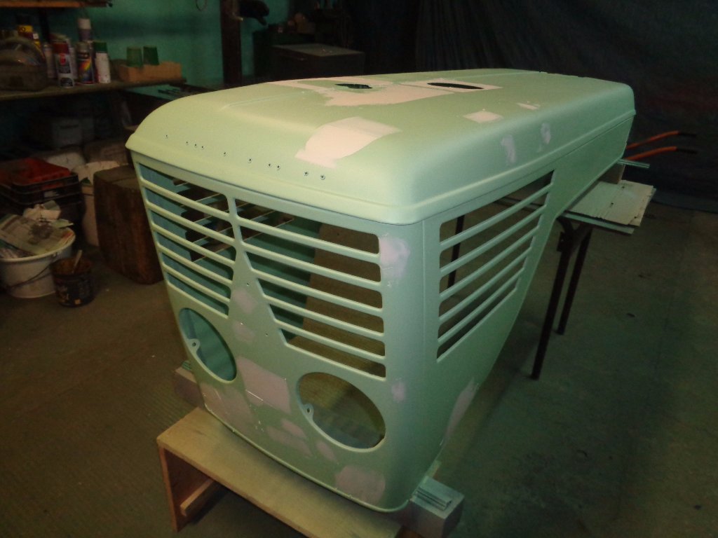

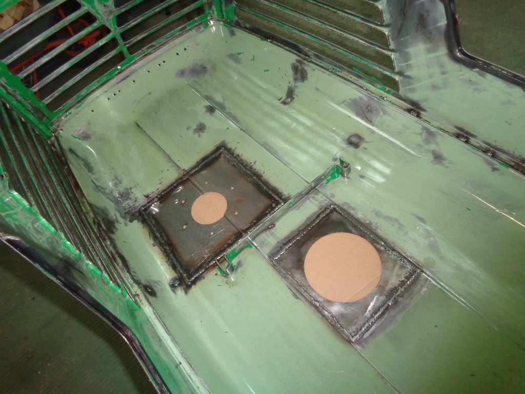

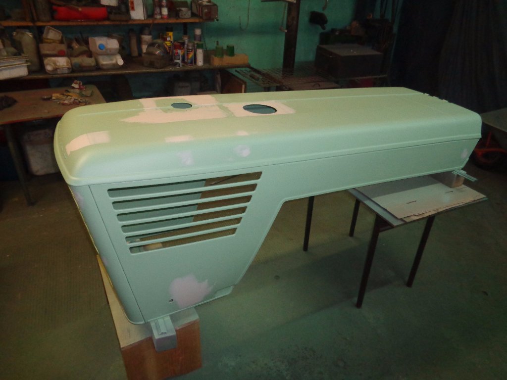

On a commencé a travailler sur le capot. C'était déformé à l'emplacement du tube du pré-filtre et autour du bouchon de remplissage de gazoil, des greffes de tôle ont été faites

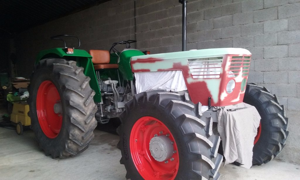

Dernière mise en place du capot avant la peinture.
Re: Restauration Deutz D13006A
La geule qu'il commence a attraper :coeur:
