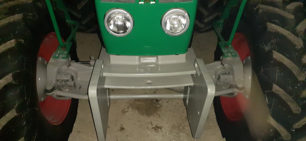

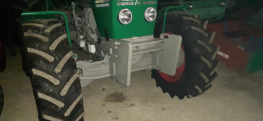

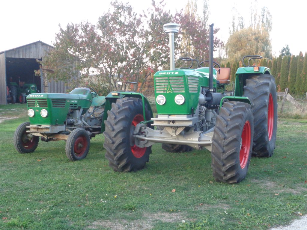

Re: Restauration Deutz D13006A

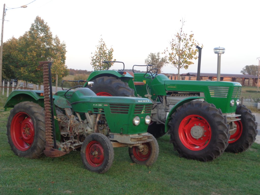

Hello
2 photos du 130 avec le petit dernier, le 2506

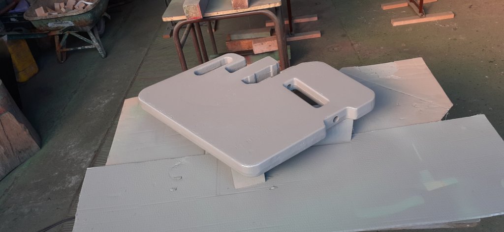

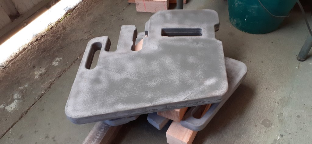

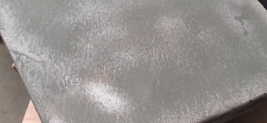

Bonjour tout le monde
Quelques nouvelles du 130, qui sera équipé prochainement d'un jeu de masses avant. Quand on a un peu de temps on en sable quelque unes et on les met en peinture. C'est qu'elles sont lourdes à manipuler ces masses ! Il en aura 15 au total.

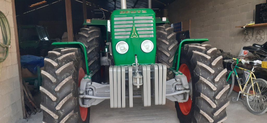

Un peu de temps libre ce samedi pour enfin poser les masses sur le 13006. Finalement il aura le crochet déporté au milieu + 12 masses. Les masses étaient stockées dans un coin depuis des mois si bien que j'ai oublié qu'il y en avait que 10 de préparées. Allez plus que 2...
tu as réussi à trouver des masses pour un 06. Bravo J'ai abandonné l'idée depuis longtemps...
- Messages : 13277
Hello Olivier, pour les masses, de temps en temps il y a qui sortent sur Facebook dans les différents groupes Deutz, mais il faut se jeter dessus !
Par contre c'est le crochet central Guillaume, tu l'as trouvé où ? Il était déjà là avec quand tu as acquis le 130?
Hello
effectivement ça devient dur à trouver les masses et le crochet il faut surveiller les annonces. Celui ci a été trouvé un peu par hasard chez un agriculteur au détour d'une conversation. il n'avait plus le tracteur, le crochet n'avait plus d'utilité pour lui.
Salut Olivier, je pense qu'en Allemagne, il y des passionnés qui en refont ou en ont refait. Par contre les prix, laisse tomber. Si vraiment t'as besoin de poids et que le porte-masse n'est pas solidaire du berceau, tu montes au autre, genre DX ou tu en adaptes 1, pour lequel les masses sont plus répanduesbabali80 a écrit : 16 févr. 2022, 21:33 tu as réussi à trouver des masses pour un 06. Bravo J'ai abandonné l'idée depuis longtemps...
